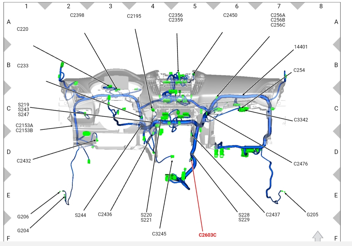

Und was mir beim abbauen der Verkleidungen auffiel: unterhalb vom Start-Knopf war ein Stecker im Kabelbaum eingewickelt wo ich nicht weiß wofür er da ist. Es ist ein grauer zweireihiger Stecker mit rotem Einsatz und ist 12-polig. Das müsste der links oder unterhalb von C2432 auf der Zeichnung sein. Wofür ist der? Genauso einen fand ich auch eingewickelt an der A-Säule rechts Beifahrer neben der Kupplung im Kabelbaum wo es zur Tür und nach hinten weiter geht. Kann man mit denen was anfangen?
