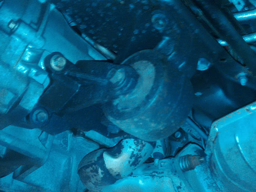

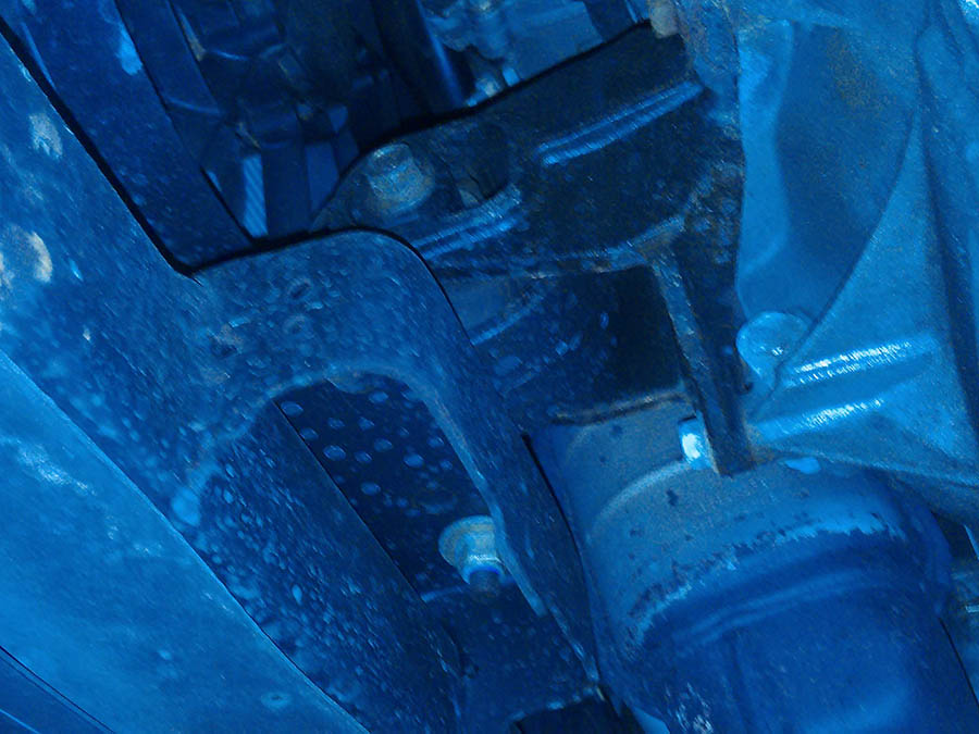

Die Drehmomentenstützen befinden sich von unten gesehen vorn und hinten mittig am Motorblock.
Wenn die Gummilager kaputt sind oder die Verschraubung nicht fest ist, kann es bei Lastwechsel ( z.B. beim Schalten) zu so einem Klonk kommen ...
Gruss
Wabble
