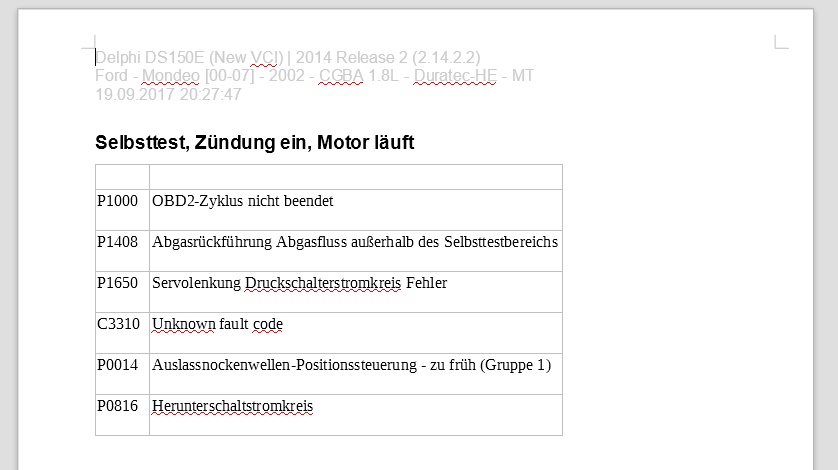

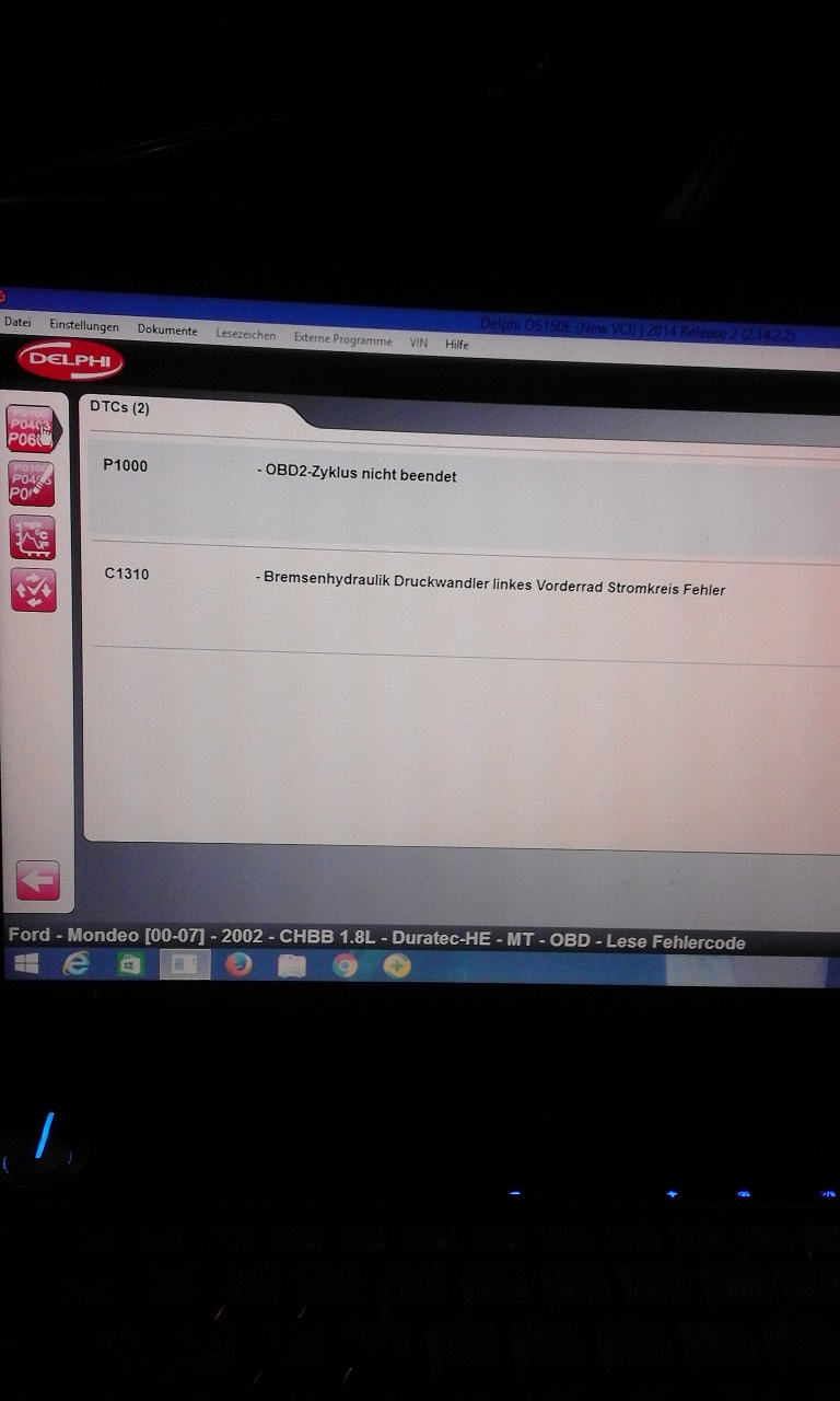

Nein, mein Tester funktioniert, ging bis zuletzt. Mit ForScan kommen wir auch nicht rein. Fehler ABS etc. hatte ich bisher keines. Kann, auf das GEM nicht zugreifen,(So auch nicht auf Tacho,ABS etc., da es übers GEM läuft) auf den tacho auch nicht, weder noch richtig auf das EATC. Nur Motorsteuergerät, und das Zeigt üblich P1000 an, da er nicht eingefahren ist, und den Fehler: Bremsdruckwandler Linkes Vorderad Stromkreis Fehler. Und bei diesen Modus laufender Motor das.

hast du nen FL oder VFL ?
der abs fehler deutet auf ein klemmendes oder defektes ventil im hydrauliblock
