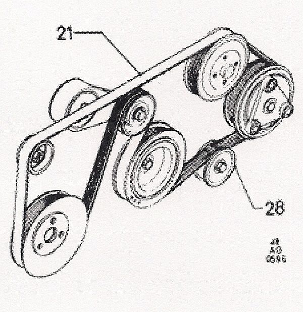

Die Varianten gibt es, weiß allerding nicht, ob die Klima einen eigenen Riemen hat. Bildchen sind DOHC 8v 16v gezeichnet.

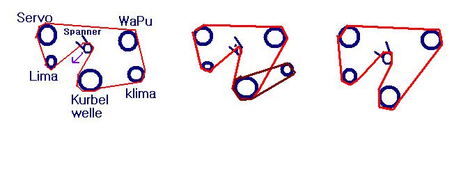

Es gibt nur drei Varianten vom Riemen beim 2.3l Motor.
1. Nur für Automatikgetriebe und Klima-95 WF 6C 301 HA
2. Nicht für Klima-96 WF 6C 301 BA
3. Nur für 5-Gang und Klima-96 WF 6C 301 AB
Die 5-Gangversion hat noch eine zusätzliche Umlenkrolle.
Siehe Bild unten.
