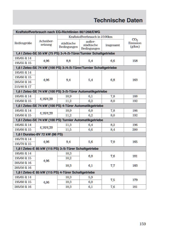

travel schrieb:
Sorry, aber das Verbrauchswerte des Herstellers nicht als Referenz dienen können und kaum mit der Realität in Einklang zu bringen sind, sollte nicht erst seit der Geschichte mit VW/CO² bekannt sein. Es wird doch bei den Spritverbräuchen auf den Testständen genauso geschönt und Mehrverbräuche bis 25 % über den Herstellerangaben sind in der Realität keine Ausnahme ... auch bei Ford nicht.

genau, sein Verbrauch passt. Ist doch ok fürn Focus.
Mein Fiesta braucht 7,5 bis 9,5.
