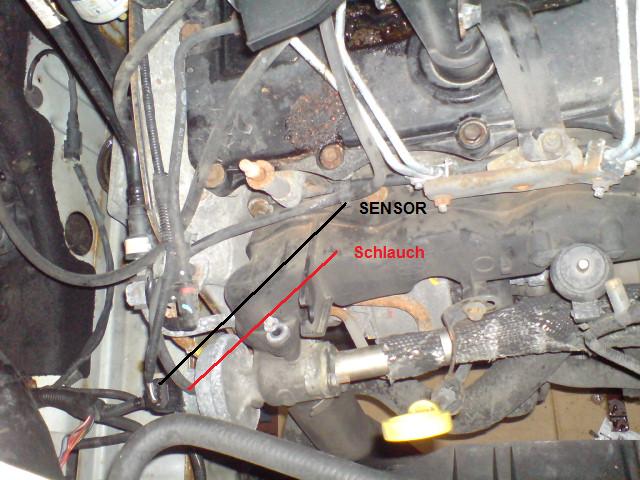

würde auf ein klemmendes EGR ventil tippen
würde mal eine zeitlang den unterdruckschlauch vom ventil abziehen und diesen verschliessen ,
sollte aber gemacht werden wenn der motor anspringt aber noch kalt ist und nicht gefahren wurde .
und funktioniert so nur wenn kein sensor am ventil vorhanden ist .(siehe bild)
ist ein sensor verbaut muß man eine platte zischen ventil und metallrohr einsetzen .
( aber nur zu testzwecken !!! der motor nimmt durch diese maßnahme keinen schaden )
