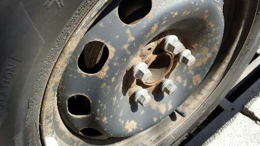

So sollte es NICHT sein
Habe eine ganz tolle Entdeckung gemacht. Da hat einer die Alu-Radschrauben "universal" verwendet. Man kann den Spargedanken auch übertreiben und auf Risiko gehen. Hat doch dieser Zeitgenossen die Schrauben von den Sommeralus für seine Winterstahlfelgen verwendet.

Als kurzfristige Notlösung ist sowas sogar zulässig, z.B. wenn Dir unterwegs ein Reifen auf Alufelge platt wird und Du das Stahlfelgen-Ersatzrad aufstecken musst. Aber wie gesagt: nur als Not- und nicht als Dauerlösung. Die Kegelsitze der Alu-Radmuttern dürften durch die kantigen Bohrungen in der halten Stahlfelge ziemlich gelitten haben.

In meinem fotografierten Fall war es sicher keine Notlösung. Der hatte alle vier Räder so montiert!

Ab Werk bekommt man ja zum Notrad auch keine Muttern dazu. Da müssen es die vorhandenen Muttern der Alufelgen tun.
Joup, sagte ich ja. Aber vier Noträder hatte der sicher nicht drauf :lol
