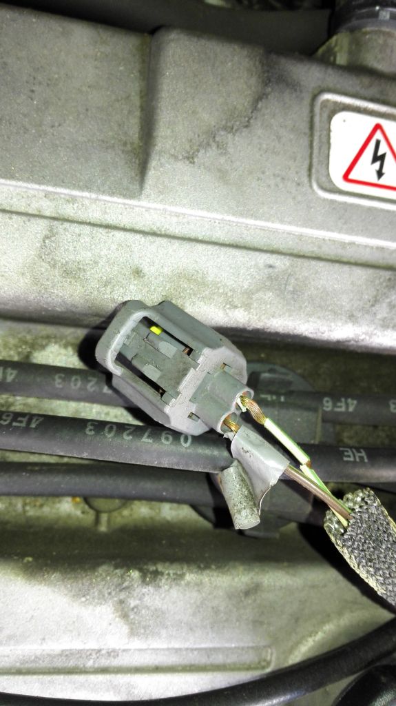

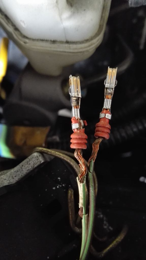

die Kabel am Thermoschalter für den Kühlerlüfter an meinem Mondi sind ziemlich brüchig. Damit es da nicht zu einem ungewollten Kurzschluss kommt möchte ich die Kontakte ersetzen.
Habe sie auch gut aus dem Stecker bekommen. Nun stellt sich die Frage welchen Typ Kontakt hab ich da?
Bei ebay habe ich diese gefunden: Quadlock Kontakt 0,5² - 0,75²
Kann mir jemand bestätigen, dass das auch die richtigen sind?
Danke!
P.S. Ich ziehe nicht einfach Schrumpfschlauch drüber wg. der orangenen Dichtungen, entweder geht der Schlauch drüber, schrumpft dann aber nicht mehr dicht oder ich verliere die Dichtungen...

hat sich mittlerweile erledigt, habe es mit den großen Schrumpfschläuchen probiert, wie erwartet schrumpften die nicht bis an die Isolierung. Hatte ziemlich lange genommen und diese dann einfach am Ende mit Isolierband umwickelt und damit verschlossen. Denke das reicht. Alles wieder ok!
Danke!
nur um es richtig zu stellen , der mondimk2 hat keinen thermoschalter für den kühlerlüfter .
der gezeigte stecker ist für den ECT Kühlmitteltemperatursensor
