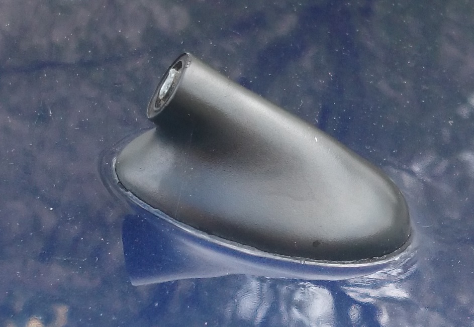

Dazu hab ich jetzt doch nochmal ne Frage: Mir ist am Freitag die Antenne abgebrochen (wollte in die Waschstraße fahren und beim Versuch die Antenne abzuschrauben, hatte ich sie auf einmal in der Hand). Jetzt hatte ich über´s Wochenende ein bisschen was dazu gelesen, Antennenfuß wechseln etc. soll gar kein Problem darstellen und auch die Kosten halten sich in Grenzen. Nun war ich vorhin beim FFH und der wollte dann allein für den Fuß 60,- Euro haben. Angeblich, weil bei meinem Mondi eine Telefonvorbereitung mit drin sei. Habt ihr davon schonmal was gehört oder ist das totaler Quatsch?
Mach mal ein Foto vom Antennenfuß. Es gab nämlich welche mit integriertem GPS-Empfänger ... hat zwar nichts mit dem Telefon zu tun, aber auch beim :) arbeiten nur Menschen, die sich mal irren können ...

So sieht mein Antennenfuß aus

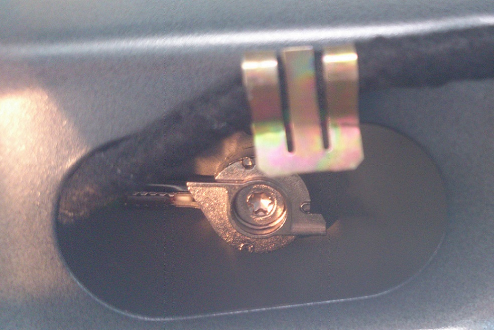

ein Foto von der Unterseite würde helfen. Es gab tatsächlich verschiedenen Antennnensockel. Auch für Mobiltelefonvorbereitung. Für Navi gabs auch, die dürfte aber kein Händler mehr haben. Die werden seit ca. 2 Jahren nicht mehr hergestellt und wurden durch einen Umrüstsatz ersetzt.

Ok, heute bin ich dazu gekommen, mal ein Foto von unten zu machen. Ich hoffe, das reicht so :)
