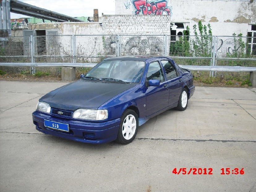

Eigentlich wollten wir ja schon seit geraumer Zeit mal was über unsere Arbeiten in Sachen Sierra bringen. Leider hatten wir immer irgendwas anderes um die Ohren, so dass wir das immer wieder verschieben mussten. Auch jetzt ist noch nicht wirklich viel Zeit über, aber einen Anfang wollen wir mal wagen. Anfang ist eigentlich falsch, da wir erst mal mit einem aktuellen Bild starten und uns dann rückwärts begeben wollen. Sollte das nicht so gewünscht sein, einfach schreiben, dann machen wir es in der richtigen Reihenfolge - wir fänden's interessant die Zeit einfach mal rückwärts laufen zu lassen.
Hier mal ein aktuelles Bildchen - so steht ein vermeintlicher "Schlachter" heute da - und man mag es kaum glauben - er fährt auch :cool

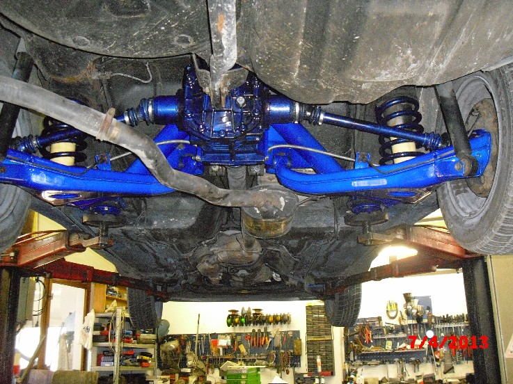

Servus da draußen,
da der Uwe durch eine kleine Hand-Op jetze ma ein wenig Zeit hat, kömmen hier mal ein paar Bilder vom SID. Wie schon angemerkt gehen wir in der Zeit immer mehr zurück um den wirklich zeitaufwändigen Weg der Sierra-Sanierung mal etwas anders zu gestalten.
Den Anfang - wie sollte es auch anders sein - machen ein paar Bilder aus dem laufenden Jahr...

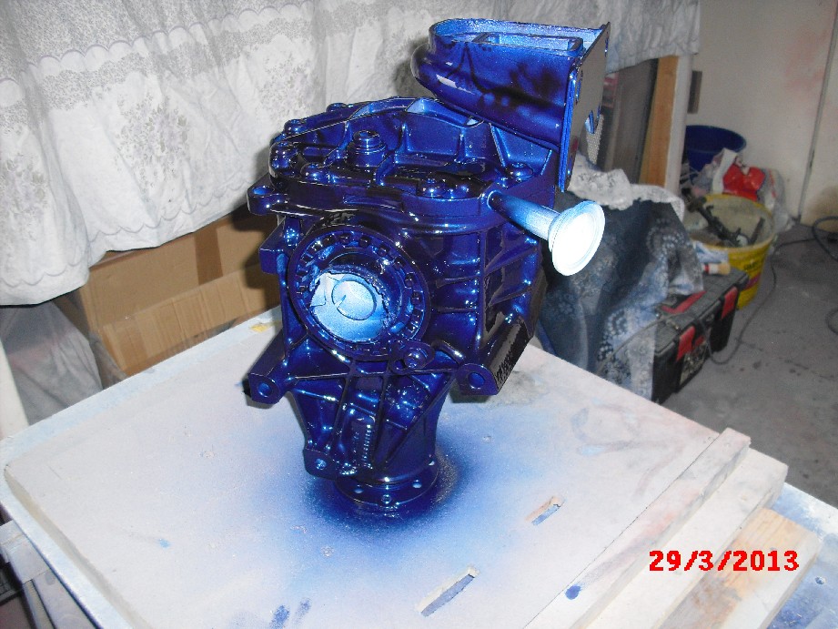

Das erste Bild zeigt das Differential, es wurde sandgestrahlt(dazu ordentlich, aber mit einfachsten Mitteln verschlossen um den sprichwörtlichen Sand im Getriebe zu vermeiden) und dann in Eigenregie lackiert.
Das zweite Bild zeigt, wie unschwer zu erkennen, die Hinterachse, welche ich im April mit meinem Kumpel Dirk hier aus Halle gewechselt habe. Der Achsträger und die Schräglenker sind pulverbeschichtet, das Differential hatte ich ja eben schon erwähnt.
Das Dritte im Bunde zeigt die Vorbereitungen zum Kofferaumausbau mit den dazu gehörigen Komponenten. Leider haben die Woofer, warum auch immer, sehr schnell ihre Dienste quittiert, sodass wir neue bestellen mussten - diese wiederum machen ihre Sache noch. Vielleicht mag der Eine oder Andere sagen dass es an der Marke liegen könnte dass sie so schnell abrauchten - wir hatten schon mehrere Erfahrungen mit diesem Hersteller- und alle waren mehr als positiv. Die jetzt eigebauten entsprechen eigentlich nicht meiner Vorzugsmarke, gehen aber sehr gut und werden als Bild nachgereicht. Auf Grund langjähriger Erfahrungen haben wir uns für'n Blauen auch wieder für Verstärker von Rodek entschieden - wie sich rausstellte auch dieses Mal eine richtige Entscheidung.
Da wir bei den Preisen, welche Lackierbetriebe heute vorschlagen, ein "wenig" über unser Budget hinausgeschossen wären haben wir uns(das allerdings schon 2012) für eine "Lackierung in Egenleistung" entschlossen, auch wenn es durch verschiedene Umstände nicht "ganz leicht" gefallen ist - dazu mehr, wenn man sich ma irgendwo sieht. Im April diesen Jahres haben wir dann noch einiges nachgebessert und ein wenig mit Farben und Lacken gespielt - muss nicht jedem gefallen, aber naja...hierzu dann Bild vier.

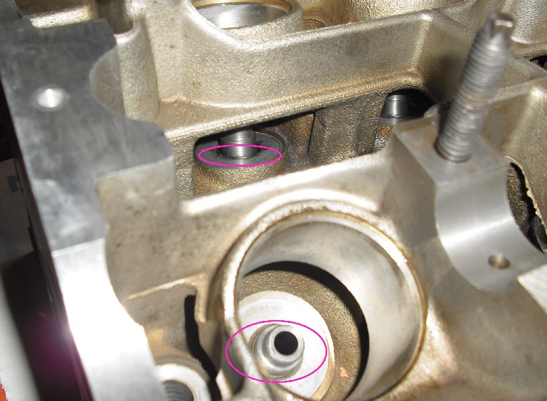

Eigentlich wollten wir ja morgen zu den Ford-Teufeln in die Altmark - wird nüschts :wand2 Wir haben wieder mal das Vergnügen Kohle zum Fenster raus geschmissen zu haben und können nich mal was dafür. Der Sid hat ja im Winter 2011/2012 einen frisch aufgearbeiteten Motor bekommen - leider hat der "Fachbetrieb" welcher den Kopf aufgearbeitet hat mehr Mist gemacht als 'ne Schafherde im Jahr so schafft. Schaftführungen erneuert und nur auf leichte Presspassung gearbeitet - Kopf wird warm(eher heiß auf der Auslassseite) Ventilführung rutscht nach unten und Schaftabdichtung löst sich - eher zweifelhafter Erfolg: einen Liter Öl pro Woche und Wolken im schönsten Blau :angst Ersatzmotor zerrissen und Kopf zu einem Motorenbauer gebracht der sofort verstanden hat wie wir dem - unserer Meinung nach - besten 4-Zylinder im Sierra seine kleinen Schwächen austreiben können - knapp vierhundert Euronen zuzüglich einiger "Kleinteile" wie Kopfdichtung, Kopfschrauben, Hydo-Kettenspanner, diverse Dichtungen und eventuell wieder einen Satz Hydrostößel - uns graut es bei dem Gedanken, da kostet das Stück so um die dreißig Euronen - ich fass es nich :wand1 Nuja, morgen Nachmittag wird erst mal aueinander genommen was nicht mehr zusammen gehört, gucken ob der Sachaden vielleicht bei den Kolbenringen liegen könnte(hoffentlich nicht!) und dann gehts spätestens am Samstag nach dem Mittag an's Zusammenbauen - und hoffentlich für eine längere Laufleistung. Als Anhang mal ein Bildchen vom "neuen" Kopf, hier sind die Ventilführungen alle neu, eingepresst und zusätzlich mit Federringen gegen verrutschen gesichert.

Alter Verwalter-dafür, daß der Motor schon auseinander war, schluckt der aber nochmals ne Menge Kohle und Zeit. Ich hoffe nur, daß es sich lohnt und diesmal alles dort bleibt, wo es hingehört-inklusive Öl.
Hydros waren doch erst neu? Oder war das der "rote" Motor?
die Kerstin & der Uwe
Die Hydros waren neu, machen aber von Anfang an schon mächtig Geräusche - irgendwie haben wir das Gefühl, als ob vom Planen Rester drin waren(eigentlich müssten wir das ausschließen können, haben damals alles nochmal gereinigt) und die Ölbohrungen der Hydros verstopft haben, sodass diese garnicht erst richtig arbeiten konnten. Mal sehen was uns heute erwartet bzw. von was wir überrascht werden :angst
...nuja, der Kopp is's ab - und großes Dilemma. Nicht der "Kopfmacher" hat den Schaden verursacht, sondern ein Ölabstreifer oder sogar alle Ringe am vierten Topp. Naja, müss'mer durch, ma gucken was wir machen - wir sind am grübeln was das Beste sein wird. Werkstattersatzwagen machte mir aber irgendwie - trotz der Problematik - ein entspanntes Gesicht - Jeep 5,2 Liter V8 Automat... :cool
So, um die Schadenfreude ein wenig anzuheizen - Motor is's leer, vierter Kolben und dessen Ringe am censored - irgendwie Mist, konnte das nich 2011/2012 schon zu sehen sein :bad2 Montag wird entschieden ob Expanderringe von Goetze rein kommen oder ob Kolben und Ringe mit Übermaß Verwendung finden - dann natürlich Schleifen der Zylinder nötig. Mal sehen was noch an Kohle in irgendwelchen Kellern liegt - wir glauben aber da wird's schlecht aussehen :denk

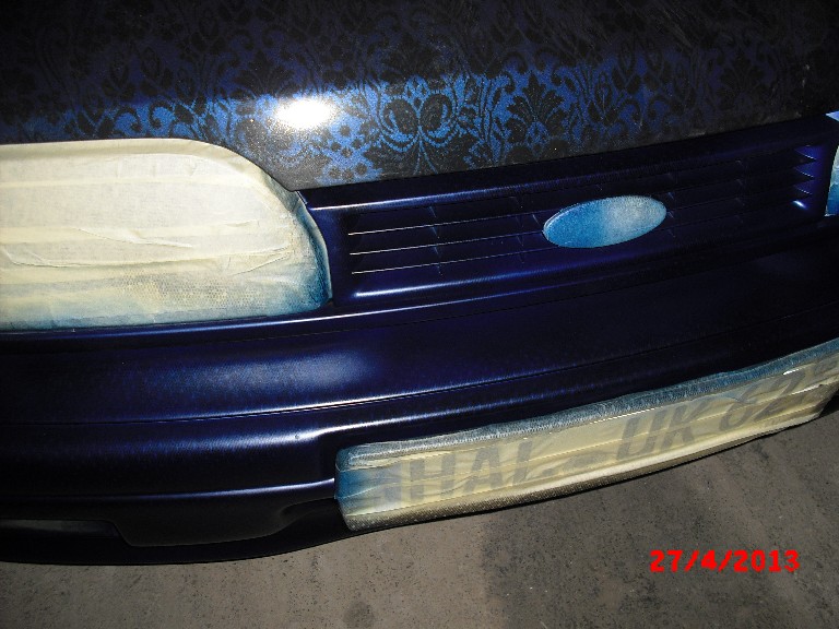

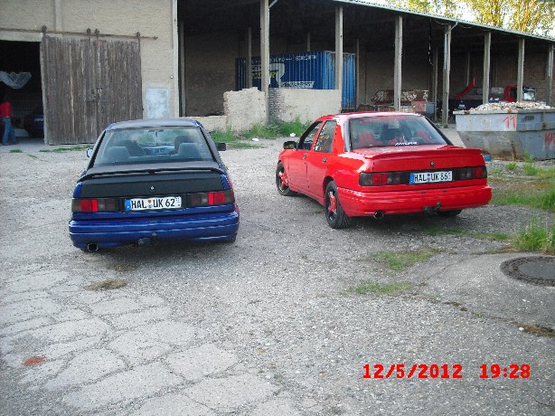

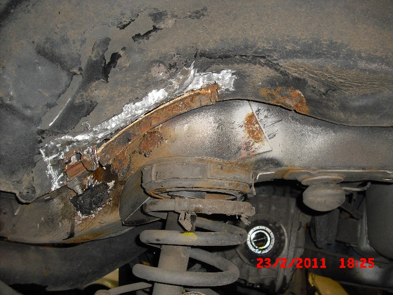

Nu juut ihr Lieben, weiter soll es gehen - und immer schön "rückschrittlich" :denk
Zuerst mal drei Bildchen aus dem Jahre 2012 - einige werden das Unwetter im Elbtal miterlebt haben. Der Sid und die Aruna ham's gut überstanden - Wir und uns're Susi gerade so, Zelt von Susi nich so wirklich und unser Qekki hat einiges einstecken müssen.
Dann der SID vom Blau zum Silber...da schon 2011
Um keinen Platz zu verschwenden sind die letzten zwei Bilder auch aus dem Jahre 2011 - so ca Juni/Juli...

Um das nächste Stück Zeitreise zu beenden - was eigentlich schwierig ist, haben wir doch so viele Bilder, wir wissen garnicht was wir nehmen sollen um möglichst alles vollständig und übersichtlich zu beschreiben. Dann aber hier eine kleine Auswahl - eigentlich unspektakulär, da hier ja schon der Hauptkampf zu unseren und SID's Gunsten entschieden war - dazu aber später...

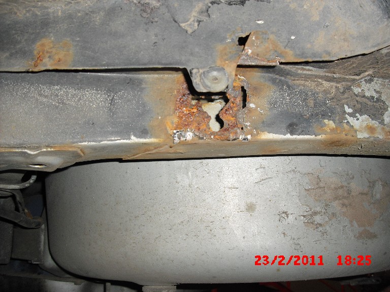

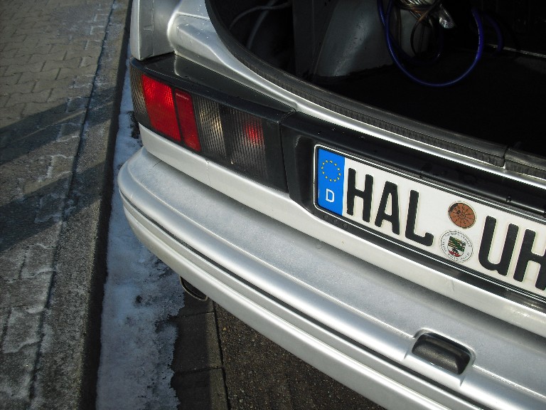

Das Bildchen vom Heckblech sagt für den Moment nicht viel - wird im Laufe unserer kleinen Chronik sicher noch mal auftauchen - hoffentlich haben wir den "Urzustand" :kotz auch foddografisch festgehalten...
