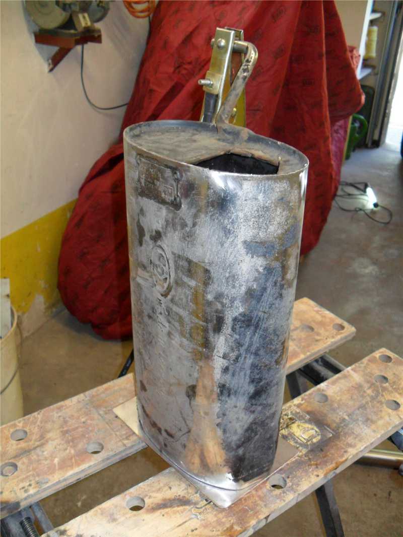

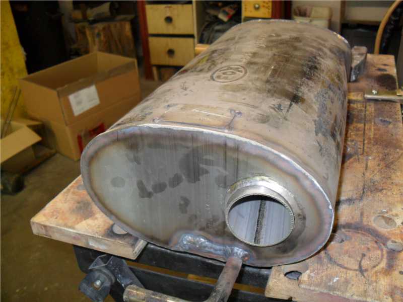

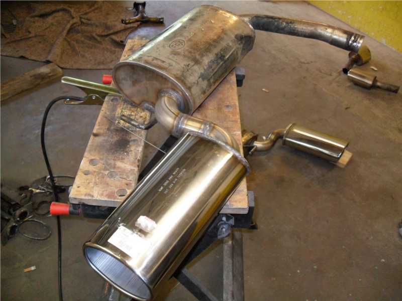

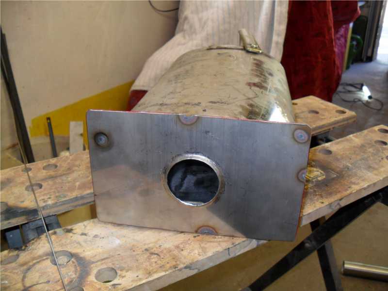

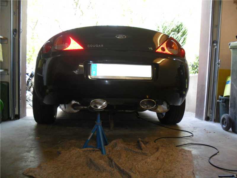

hier sind mal ein paar bilder von der umbauaktion... vielleicht fällt dem einen oder anderen was auf...
(endrohre waren auf den bildern nur geheftet und noch nicht ausgerichtet)
bild 1: nach dem entfernen des siebrohrs
bild 2: neuer deckel angeheftet
bild 3: deckel geschweißt und verputzt; durchgangsrohr angepasst
bild 4: ausrichten der nach innen verlegten endrohre
bild 5: alles fertig geschweißt (hier sieht man auch noch das original fox-eingangsrohr
soundfile vom jetzigen zustand folgt demnächst auch irgendwann (das will ich keinem vorenthalten :D )
