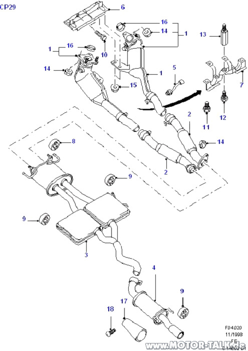

Was ist denn an deinem Auspuff genau kaputt ?
Mit nem Schweißgerät und einer Flex , gibt es selbst beim BOB keinen Auspuff den ich nicht preisgünstig wieder funktionstüchtig restaurieren könnte , das wäre warscheinlich sogar mit den Mittelpötten vom BOA möglich !

Ja geht
Also mit BOA Töpfen funktioniert das ganz gut-du mußt nur die Halter von den alten BOB Pötten umschweissen. Meist sind es ja die Schalldämpfer, die klappern!
Ich glaube aber, dass ich noch ne komplette BOB-Anlage habe-ich schau mal nach...
