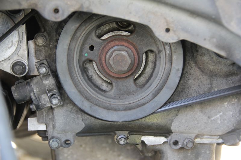

Hi...ja...ich denke mal es kommt vom Simmerring
Weiss natürlich nicht, was da verbaut wurde, aber da kommt schon ganz schön was raus.
Das Bild habe ich nach ca.5km Fahrt nach der Reparatur gemacht.
Den Deckel kann man unzentriert verbauen? Was hat denn Ford da konstruiert :)

nur zur info das ist ein mazda motor ;)
leider steht die riemenscheibe schlecht , da kann man nicht erkennen ob das öl am dichtring austritt .
evt ist ja auch die dichtfläche an der riemenscheibe eingelaufen.

....so, wieder dicht. Das Gewinde der Schraube über dem Kurbelwellensimmering war kaputt, dort kam es dann rausgelaufen. Da gab es Helicoils und sicherheitshalber noch eine Teflondichtung unter die Schraube, und die Umwelt freut sich wieder.
