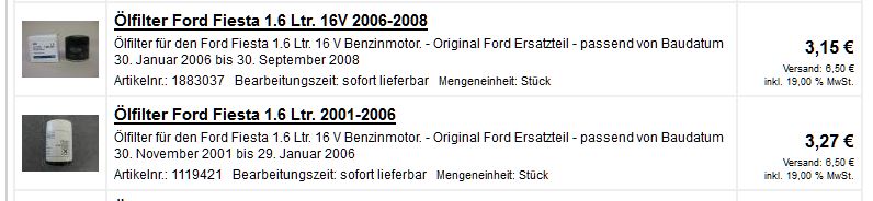

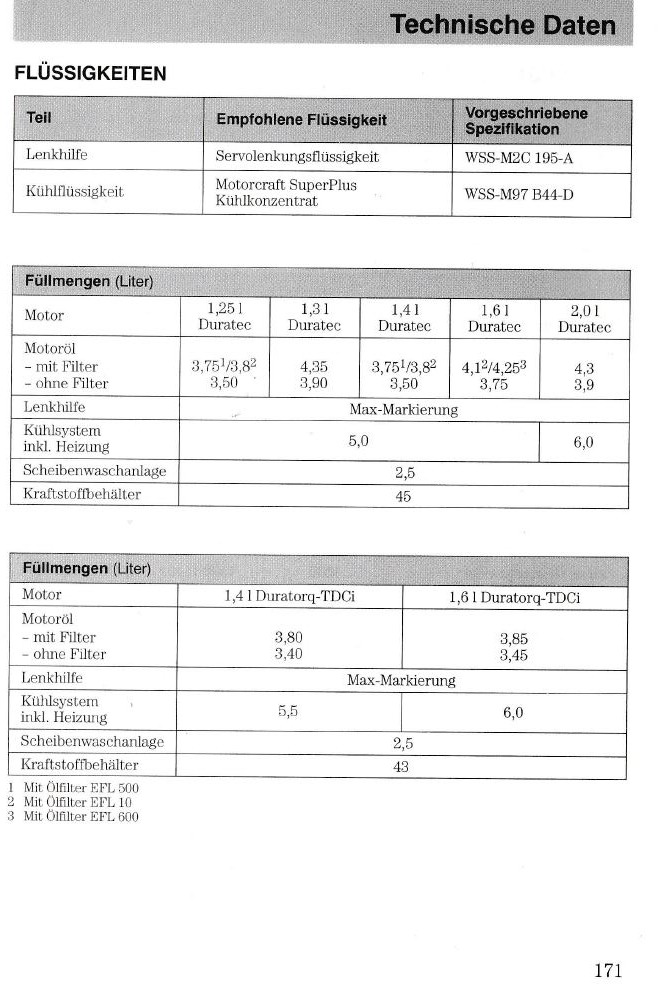

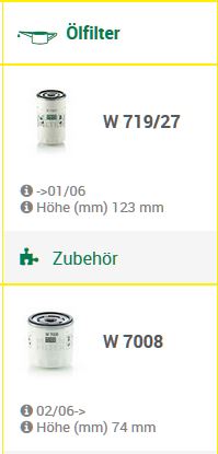

Bei manchen Motoren kann der Ölfilter an der Achse oder Antriebswelle anstossen.Glaube der Mondeo mit Automatik hat auch einen kürzeren Filter als die Schalter.Da ist es die Antriebswelle.
wenn es speziel um den fofi mk6 geht
dann bekommt der1,3 und 1,6 l den grossen
und der 1,25 und 1,4 den kleinen .
optional kann auch der jeweilige andere ölfilter mit anpassung der ölmenge genutzt werden ,
ausser beim 1,3 l .
wobei das auch kein problem wäre .
