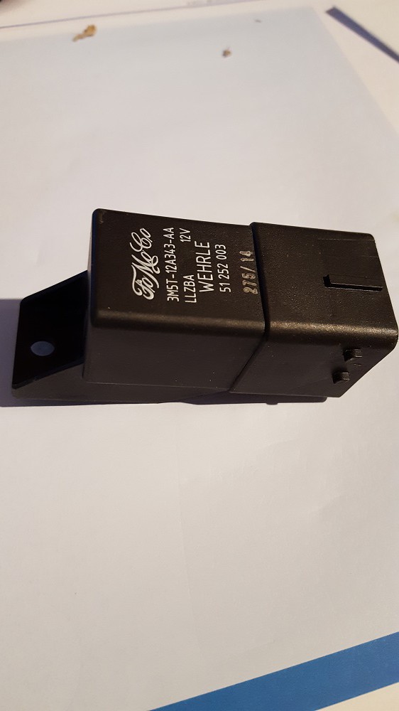

Anbei ein Bild des Relais. Dieses habe ich beim Ford Händler unter Angabe der [lexicon]VIN[/lexicon] bekommen.

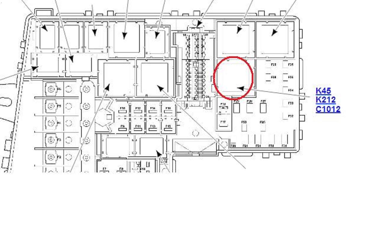

laut meinen unterlagen hast du einen
focus 2,0 BJ 04/2007
und das relais welches du bekommen hast ist bis baujahr
07/2006
laut schaltplan befindet sich bei deinem FoFo das glühkerzenrelais
in der sicherungsboxs neben der batterie und ist ein ganz normales arbeitsrelais
zieh das relais mal raus und meß zwischen pin 5 und motormasse mal den widerstand
bei ausgesteckter sicherung 28
und zwischen pin 1 und masse sowie pin 5 und masse die spannung .

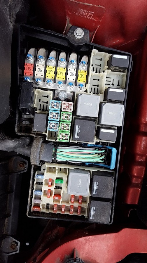

Anbei ein Foto meines Sicherungskasten. Laut innenliegender Beschreibung ist es die 60 Ampere Sicherung gelb.

So ich hatte heute Zeit zum messen. Das von Dir beschriebene Relais schaltet einwandfrei. Es ist auch definitiv das Vorglührelais, da man sehr gut mit dem Finger spüren kann wann das Relais schaltet und wann nicht.
Ich bin dem Kabelbaum also weiter Richtung Glühkerzen gefolgt und habe hier einmal die Leitung durchgemessen. Bei einer Kerze zeigt mir mein Multimeter eine offene Leitung. Hier wird eine Kerze definitiv defekt sein, ob die anderen nach 200.000km noch die volle Leistung bringen ist auch in Frage zu stellen.

Für alle die auch einmal das Glühkerzenrelais bei einem 2.0 TDCI mit 100kW suchen anbei ein Foto. (roter Kreis)
