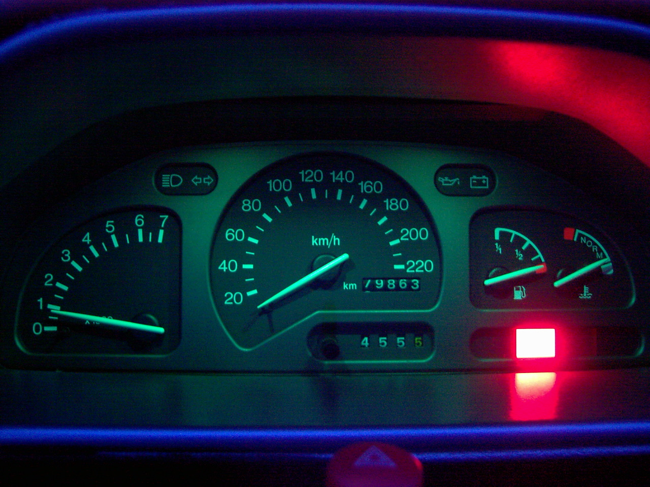

Tacho ist gerade angekommen, werd ich mal heute ran setzen , muss aber denke noch zu Ford fahren um mir die Metallspangen für den Stecker nachzurüsten...
:denk :denk Habe jetzt den neuen Tacho mit DZM verbaut.
Bin zum Schrottplatz und habe mír noch ein Stecker für die Tachoeinheit geholt um dort den fehlenden Kontacktstecker auf der 10 nachzurüsten. Ging ganz gut , habe auch gleich noch die Tachowelle getauscht.
Jetzt habe ich folgendes Problem.DZM zeigt schlägt aus aber nicht sowie er soll.
Ich denke nicht das ich nur eine Drehzahl von 500-1900 in der minute hab :denk
Sprich im Stand zeigt er 500 an und wenn ich bis nahe zu dem Drezahlbegrenzer komm, 1800 :denk
Ich bin sowie oben beschrieben am Motorkraftstecker Pin 2 gegangen.
Frabe des Kabel wa grün/rot..
der tach ist aber für einen benziner oder ?
kannst mal foto vom "motorcraftmodul" machen
welchen motor hast du drin ?
DOM88
22 November 2013
26
Den 1,3 l
Ja denke nicht das der aus nen Diesel ist der Tacho, woran könnte man es erkennen ?
Hab das aus dem Netz , sieht so aus wie meiner würde ich sagen...
Und ich bin an den 2ten von rechts ran gegangen ..
schick mir mal deine fahrgestellnummer
also dein fofi wurde am 08.10.1993 gebaut
hab jetzt mal in den fahrzeugspezifischen schaltplan geschaut und da ist der PIN 11 (grün/rot) am zündmodul (motorkraftstecker)
zuständig für den DZM .
DOM88
22 November 2013
26
so habe gestern nochmal geprüft ..
Ich habe es auf dem grün/rot gelötet , liegr bei mir aber auf dem 2 ten pin von rechts gesehen ..
Liegt es also wirklich am Tacho?
Ich hatte den bei ebay ersteigert und ich kann nicht nachvollziehen ob es aus einem Diesel oder aus einem Benziner
ist.
tobiasbecker
5 August 2004
1.705
Hallenberg
Es gab beim Benziner GFJ 2 Sorten von DZMs.
1.1/1.3 und
1.4/1.6/1.8
Wie genau die sich unterscheiden, weiß ich heute nicht mehr so genau, du brauchst aber auf jeden Fall einen vom 1.1/1.3.
Wenn in der eBay Auktion nix stand würde ich sagen kontaktier den Verkäufer, ob er die Ware zurücknimmt.
tobiasbecker
5 August 2004
1.705
Hallenberg
Ja Benziner sowieso, aber beim Facelift 1.3er (Ja, Thermostat war noch kaputt...)...
