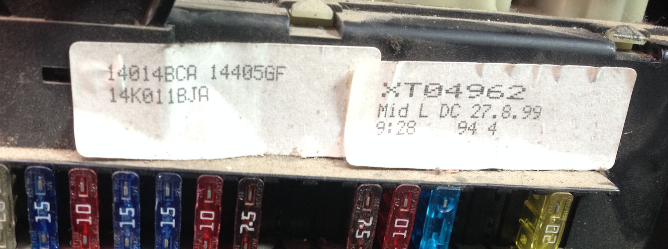

Ja, meiner hat den Digitaltacho. Ich hab da mehrer Aufkleber drauf, doch bei einer Google-Suche z.B. finde ich darunter garnix.
Vielleicht kann mir einer von euch sagen wo ich ein passendes "günstiger" finde.
Hab mal ein Bild mit den Aufklebern angehängt.

die richtige teilenummer steht oben auf der CEB links da wo der 4 polige stecker fürs zündschloßkabel drin steckt

Aaaah... Danke für den Tip!
97AG14A073DC <- eBay spuckt mir 2 Ergibnisse aus, eins aus Österreich mit 6 Monaten Garantie.
