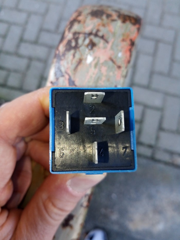

Ist das das Blaue Relay ganz unten Rechts???

ich habe das gleiche Problem mit der nicht funktionierenden SWRA und habe mich an diesen Prüfplan gehalten (bevor ich die Pumpe ausbaue).
Nachdem ich das blaue Relais ausgebaut und PIN 5 und 3 gebrückt habe funktioniert mein Xenon-Abblendlicht nach dem Wiedereinbau des Relais nicht mehr.
Jetzt funktioniert das Abblendlicht nur noch wenn ich PIN 3 und 5 überbrücke.
Kann mir jemand sagen über welche PINs der Steuerstromkreis am blauen Relais geschaltet wird - siehe Foto - (ich möchte es an einer Batterie testen)?
Hat jemand eine Idee was passiert (bzw. beschädigt) sein könnte? Sicherungen F16 und F18 und Xenon-Brenner wurden getestet können als Fehlerquelle ausgeschlossen werden.
Btw.: Ford Mondeo 2.2 TDCi Baujahr 02/2006
Danke und beste Grüße im Voraus!
