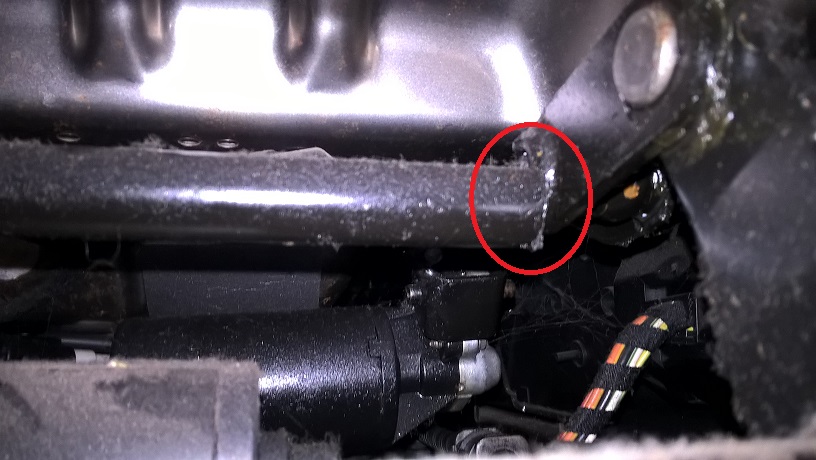

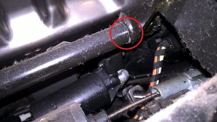

Heute hatte ich mal zeit und das wetter hat auch mitgemacht.
Die Stange von Links nach Rechts ist gebrochen.

So problem gelöst, das sitzgestell wurde durch ein gebrauchtes ersetzt.
Neu kostet es zwar nur 750€, aber besser so.
