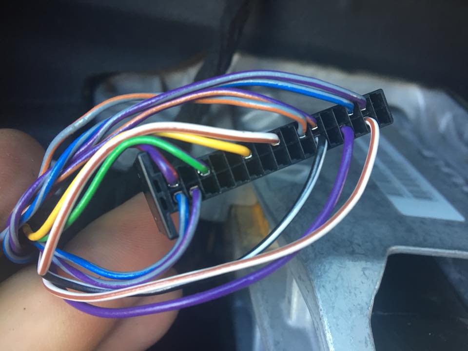

Hat jemand Plan von der Belegung, oder muss ich experimentieren ? 2-3 Kabel kann ich schon evtl. raus filtern. Gy-Og & Vi-Or wird sicherlich Can anschlüsse sein, Bk-Wh wird sicherlich Masse sein, Gelb evtl. Licht, Dickes Vi/Og sicherlich Stromzuvor. Der rest läuft ja Masseartig ? Stecker von einem 2009er S-Max(habe ich zugeschickt bekommen als Bild)

Ich schau wenns nicht zu spät wird heute abend mal in die Pläne. Da das IPC auch als CAN Gateway für den MM-CAN arbeitet sind es 2 CAN Anschlüsse, der MS-CAN und der MM-CAN. Das sind 2 verdrillte Paare. Licht sollt über den MS-CAN kommen.
Was suchst Du genau? Auch im vFL gab es Änderungen, Anfang 2008 in der Elektrik recht umfassende. Ob auch der Anschluss IPC betroffen ist muss ich schauen.
HAL-J586
18 September 2007
1.295
Bernburg
zu rechten Lenkradtasten (über Wickelfeder)
Pin 2 wh/bn: Masse Tasten
Pin 27 ye: Ok Taste
Pin 30 gn/vt: Widerstandsnetzwerk der up/down/left/right Tasten
allg. Anschlüsse
Pin 25 wh/bn: Not in Park Signal (Neutralstellung Automatikgetriebe)
Pin 32 vt/rd: Power (30)
Pin 6 bk/wh: Masse
Pin 4 vt: Ignition Backup
MS-CAN:
Pin 22 vt/og: MS-CAN_LOW
Pin 23 gy/og: MS-CAN_HIGH
MM-CAN: der Bus ist eine Schleife dessen beide Enden das IPC stellt (Abschluss), damit 4 Anschlüsse
Pin 15: vt/gy: MM-CAN_LOW
Pin 16: bu/gy: MM-CAN_HIGH
Pin 18: vt/gy: MM-CAN_LOW
Pin 19: bu/gy: MM-CAN_HIGH
Beleuchtung etc wird über den MS-CAN gesteuert.
