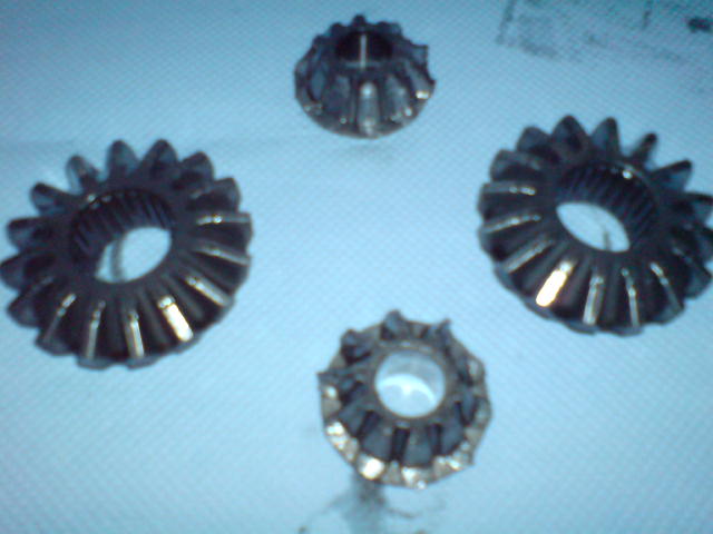

wenn im diff die zahnräder karries bekommen dann sieht das so aus :
macht sich anfänglich bei kurvenfahrten mit einem rupfen bemerkbar bis irgendwann kein vortrieb mehr da ist.
reperatur des getriebes bei einer laufleistung von 300.000 km macht in diesem fall keinen sin .
