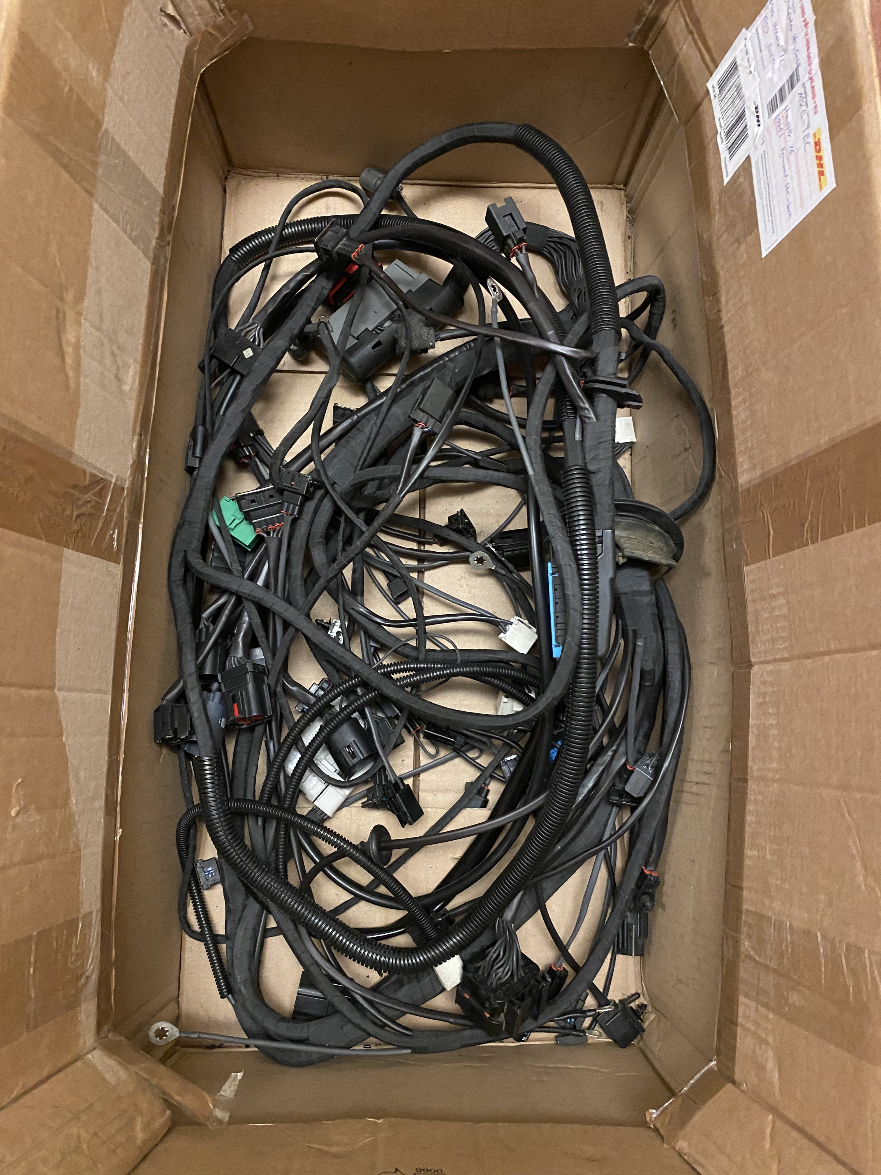

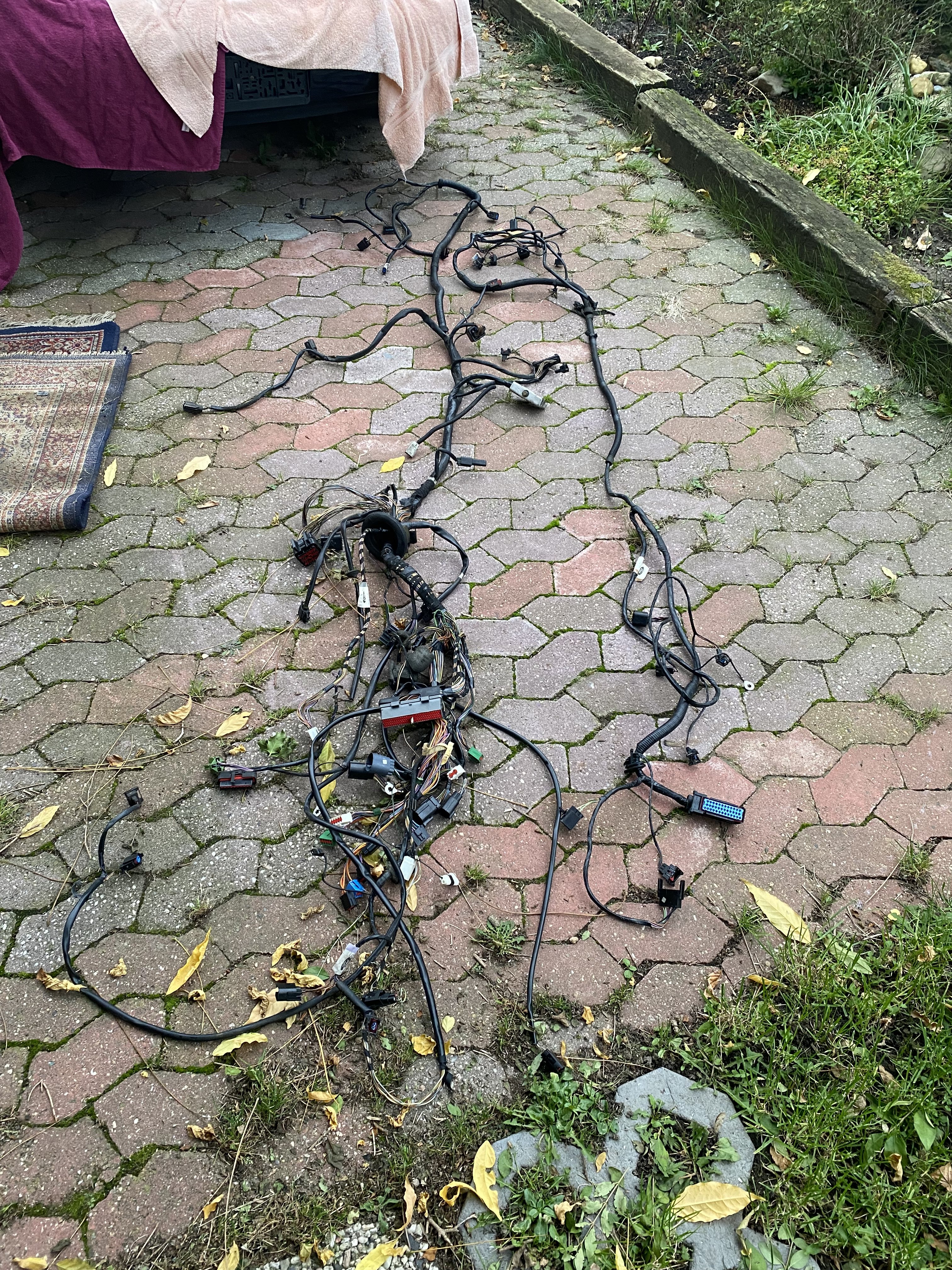

Nochmal ein kleines Update zu meinem Projekt:
Der neue Kabelbaum ist endlich fertig und kann nun eingebaut werden. Ich hoffe das Auto im April über den TÜV bringen zu können und anzumelden.
Der Kabelbaum war ja doch sehr viel umfangreicher und größer als auf den ersten Blick erwartet. Der ging ja bis hinten unter die Rückbank…
Der Einbau wird vermutlich noch eine Herausforderung werden, aber wird schon klappen :)
Ich habe den Kabelbaum übrigens anfertigen lassen. Das war mir doch erheblich zu umfangreich für mich um das selbst zu machen. Anbei mal ein Bild von vorher und nachher.
