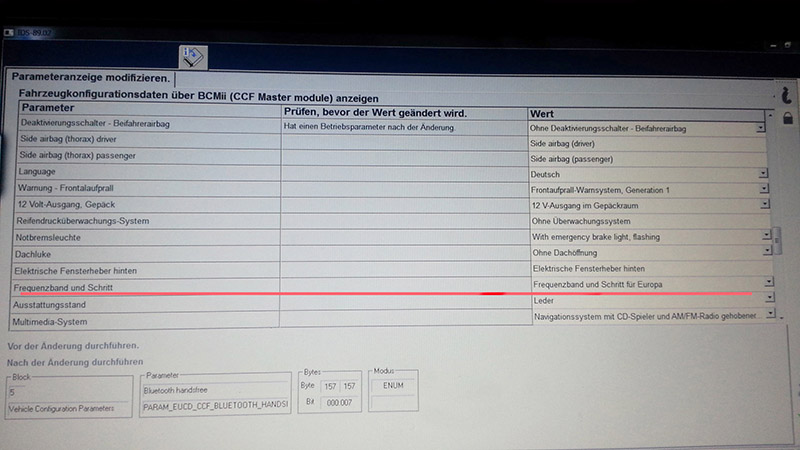

zu der Frequenzgeschichte:
Ein Freund von mir hat mir dies geschickt:
[attachment=17336]
Er ist der Meinung, daß man das mit den Frequenzen mittels des IDS Tester einstellen kann.
Hat das mal jemand versucht?

PS: Die Frequenz kann man nicht auf diese Weise mit dem IDS umstellen.

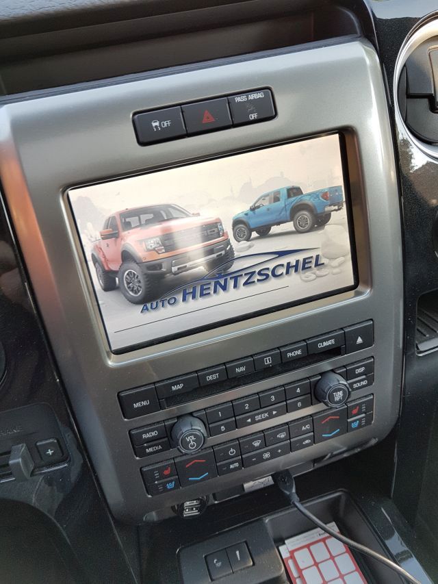

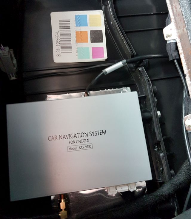

Hallo, hier dann noch ein Neuer mit einem Ford F-150 Version Harley Davidson Bj.2011 ich habe den Ford F-150 gebraucht erstanden, der Vorbesitzer hat das System von Hentzschel bei Hentzschel wohl umrüsten lassen. Navi klappt recht gut, hin und wieder verheddert es sich. Die Radiofrequenzen sind leider ungerade, ich müßte wohl dann mal zur Firma Hentzschel hin, vermutlich wurde das seinerzeit nicht mit geordert, ich weiß es leider nicht.
