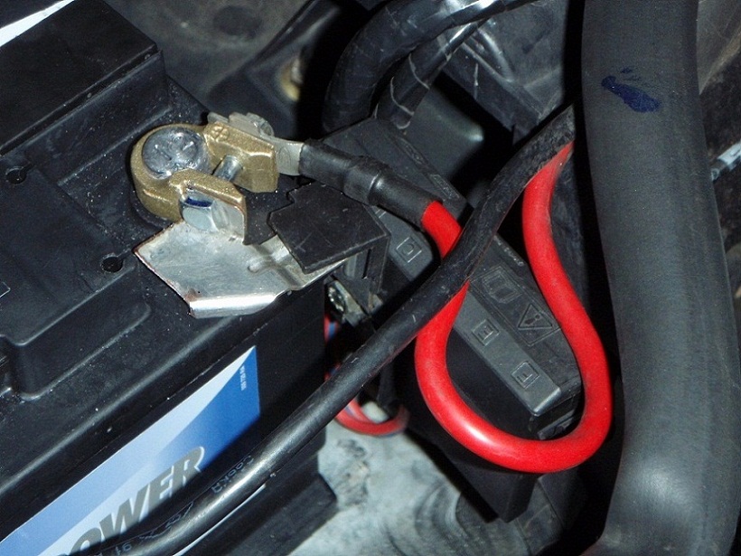

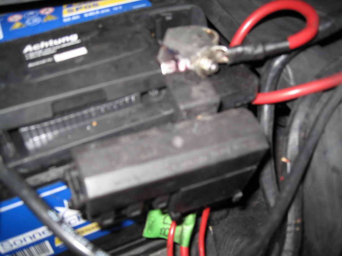

ich habe ganz normale Polklemmen genommen Batterieklemmen Ford und habe das Stück mit dem Loch einfach auf die andere Seite gebogen, so das die Brücke jetzt oben über den Rundpol geht.
Ansich recht einfach die sache leichter gehts natürlich mit nem Schaubstock.

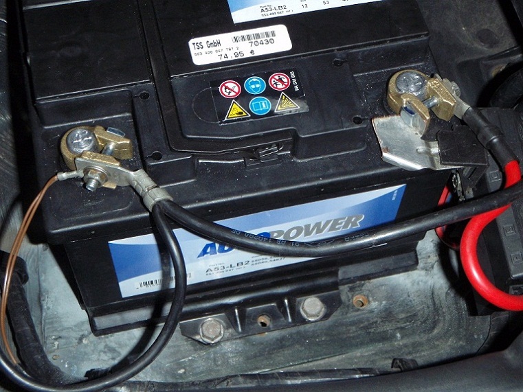

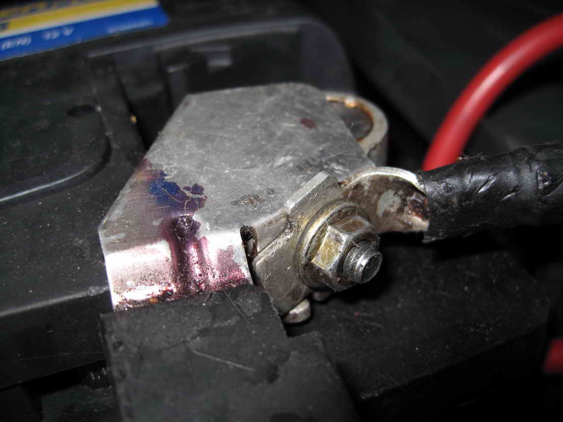

Sieht beim Auto meiner Mutter dann so aus:

ist doch ok, so!
Wenn Du es vorsichtig biegst kann da eigentlich nix passieren.
Habs erstmal langsam mit nem ordentlichen Hammer gerade gekloppft, dann in Schraubstock eingespannz und entgegengesetz wieder krum gekloppft.
