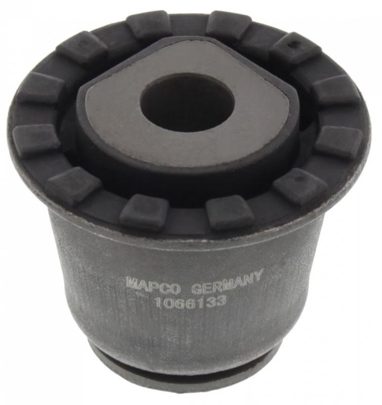

Gibt es eigenlich irgend eine Einbaurichtung bei dem Achskörper oder Hilfsrahmen oder ist es egal wie die Dinger ausgerichtet sind, da ich vorhabe den kompletten Hilfsrahmen zu sanieren? (Ich weiß es gibt welche für vorne und (Bild hinten)).

Beim Ausbau darauf achten wie sie drin waren , das weiß man die Einbaurichtung .
Die teilesind aber tückisch da konisch und nurgepresst .
Wenn die orginal zu weit eingepresst waren , dann halten die neuen nicht mehr .

Die Teile sind schon ausgepresst und der Hilfsrahmen ist schon vorbereitet zum Lackieren, also kann ich nicht mehr sagen wie die drinnen waren,
Dumm gelaufen ;)
Ford macht dazu im WHB keine Angaben .
Dann kann man nur nach Bildern vom Achsträger suchen wo man die Einbauposition sehen kann .

Ich weiß das Ford dazu keine Angaben macht, weder in der alten TIS, oder ETIS, Ford Info Service. Das mit den Bildern ist auch so eine Sache, die habe ich auch schon des längeren mal angeschaut.
