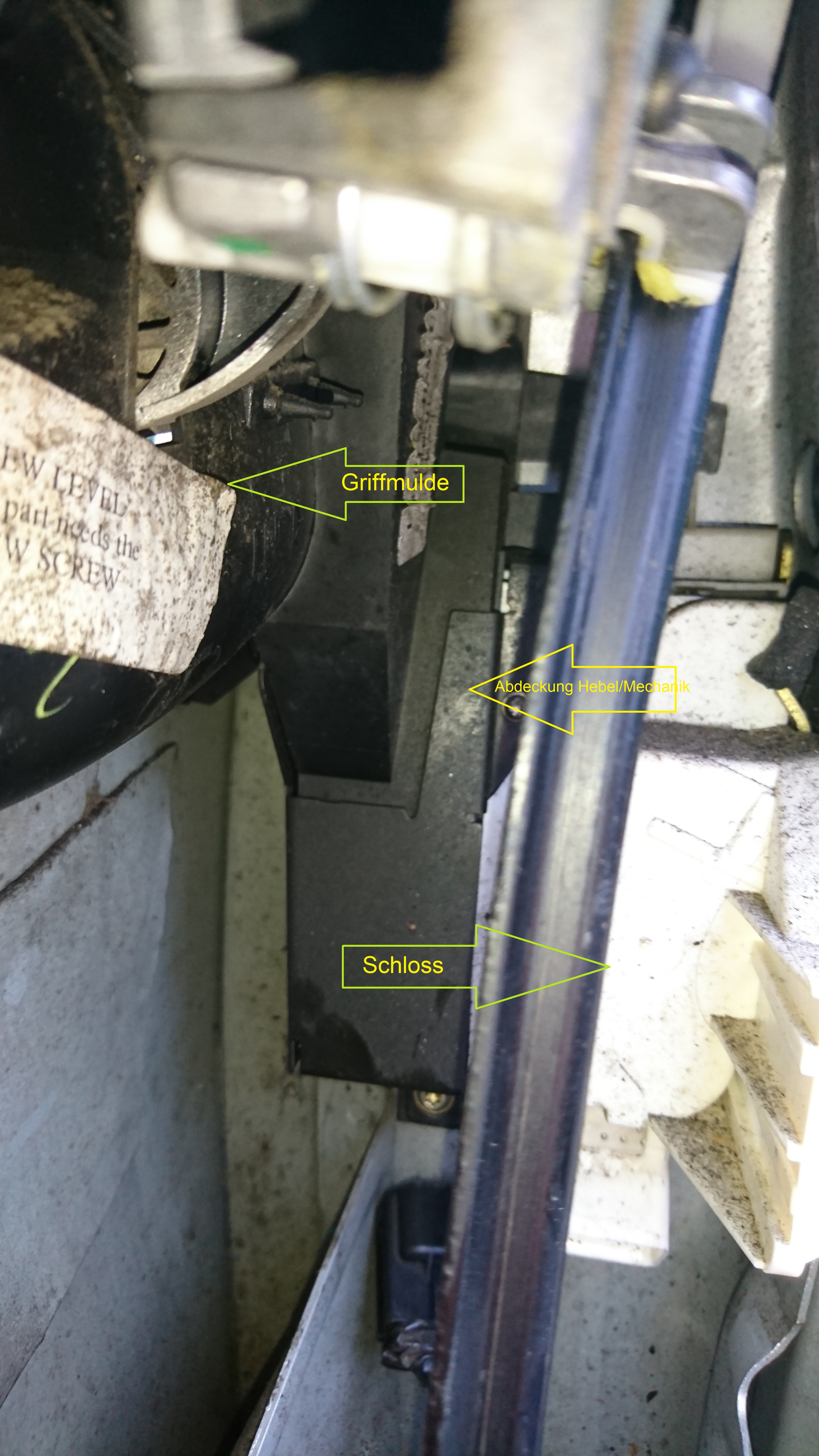

Hallo, im inneren der Tür ist das Schloss und die Mechanik ist gut abgedeckt. Der Mechanismuss der zum öffnen der Tür betätigt werden müsste, befindet sich offensichtlich im Schloss selbst. Das Schloss selbst ist von aussen befestigt. Die Schrauben sind allerdings nur zugänglich wenn die Tür sich öffnen läst. Werde nach dem Schlosstausch das defekte öffnen um zu sehen welche Möglichkeit es gibt.
