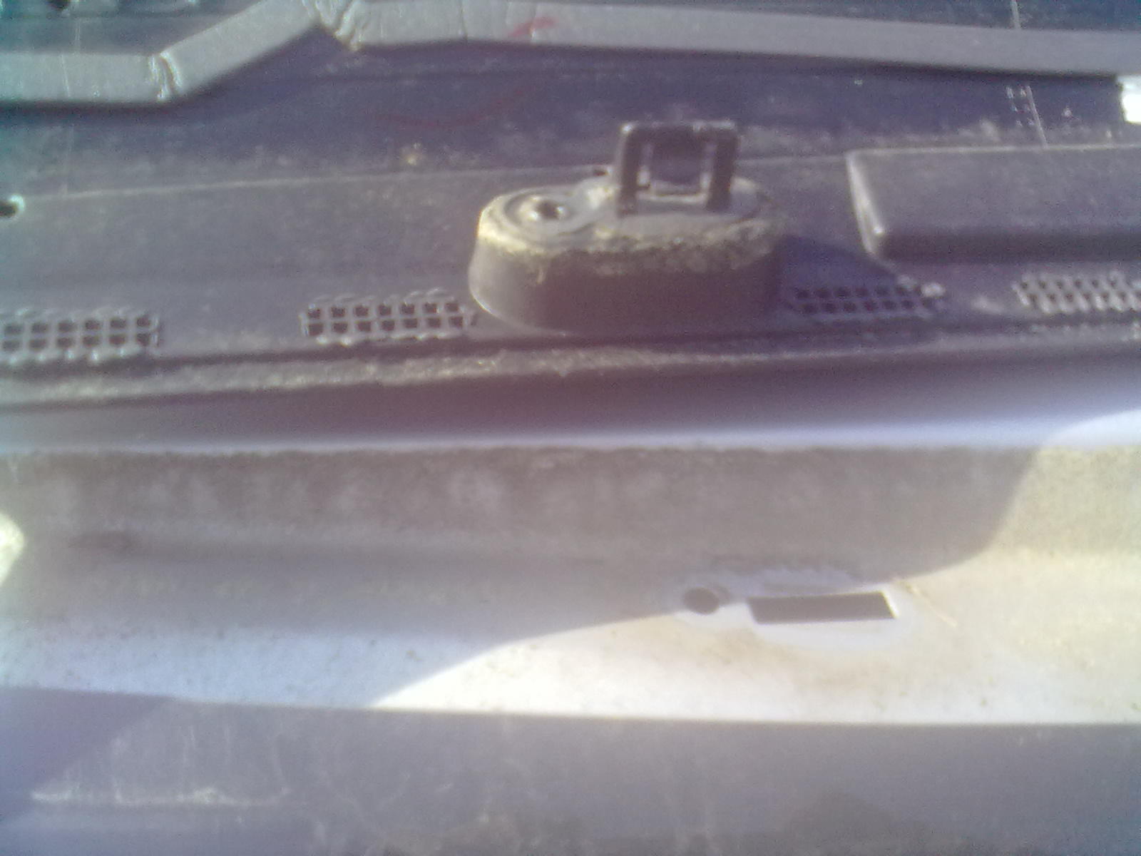

Hallo zusammen,
mein C-Max scheint ein Wasserproblem zu haben. Habe schon vor einiger Zeit festgestellt, dass nach längerer Standzeit im Regen (davon haben wir hier im Süden z.Zt. wahrlich genug) beim Öffnen der Heckklappe Wasser aus der Kofferraumdeckelverkleidung herausläuft.
Es scheint einen Weg in den Verkleidungsbereich zu finden, sich dann dort zu sammeln und läuft dann erst beim Öffnen der Klappe heraus - schätze von der Menge her ist das ein Schnapsglas voll. Es läuft aber nicht in den Kofferraum rein, sondern "wartet" richtiggehend darauf, dass der geneigte Besitzer die Klappe voll öffnet.
Kennt jemand das Phänomen? Ich würde mal auf Heckwischerdichtung tippen...
31.05.2013
Nachdem dies ein einmaliges Ereignis zu sein scheint - keiner weiß wohl was genaues darüber, habe ich heute mal in strömendem Regen die Heckklappenverkleidungen abgebaut und siehe da - auf der linken Seite an der Befestigungsschraube für den Spoiler waren Tropfen sichtbar, kein Wunder, dass sich da über der Zeit nicht mehr als ein Schnapsgläslein voll ansammeln konnte.
Jetzt muss ich nur noch auf trockenes Wetter warten, den Spoiler abbauen und abdichten. Tipp für alle, die vielleicht auch mal Tröpfchen aus der Heckklappenverkleidung rauskommen sehen und sich nicht erklären können, wo die herkommen...
