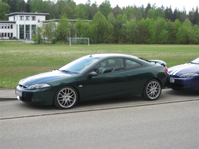

Ist bei mir wie bei Silke, meiner ist hinten keinesfalls tiefer als vorn. Er hat seine schöne Keilform beibehalten. Hab auch die 35/35 er Federn drinne. Allerdings schon seit etwa 9 Jahren und weiß nimmer wo die her sind. Eingetragen sind SK Fahrwerksfedern, blau.... Dämpfer kamen vor etwa 2 Jahren neue rein.
Muß allerdings auch ohne Frontansatz oder ähnlichem aufpassen und in die meisten Parkhäuser u. Tiefgaragen komm ich auch nimmer rein. Ist bei meiner eigenen Garage schon knapp, da die Einfahrt ein wenig steil ist. Hab den R4.

Meiner sah jetzt, wie schon am letzten Treffen, leicht eigenartig aus, weil mir hinten die Dämpfer eingegangen sind. Er war also genau wies nicht sein soll....vorn hoch hinten
Jetz sind ordentliche 60/60 mit Koni- gelb drinnen...genial^^Schöne Keilform und nicht zu Tief für die Verspoilerung

Ich kann das Teilweise echt nicht glauben was hier angegeben wird, wenn man die Bilder dazu sieht.
Wenn ich Cougarbabe's Bilder bei 60/60 gegen die 35/35 von Gaby alleine vergleiche.
Vorne sehen 35mm beim Cougar normalerweise aus wie nichts, da original normal 7-8 cm Platz sind.
Hinten ist er original schon relativ tief, da noch 60 runter...naja, das sieht auf dem Bild eher nicht danach aus.
