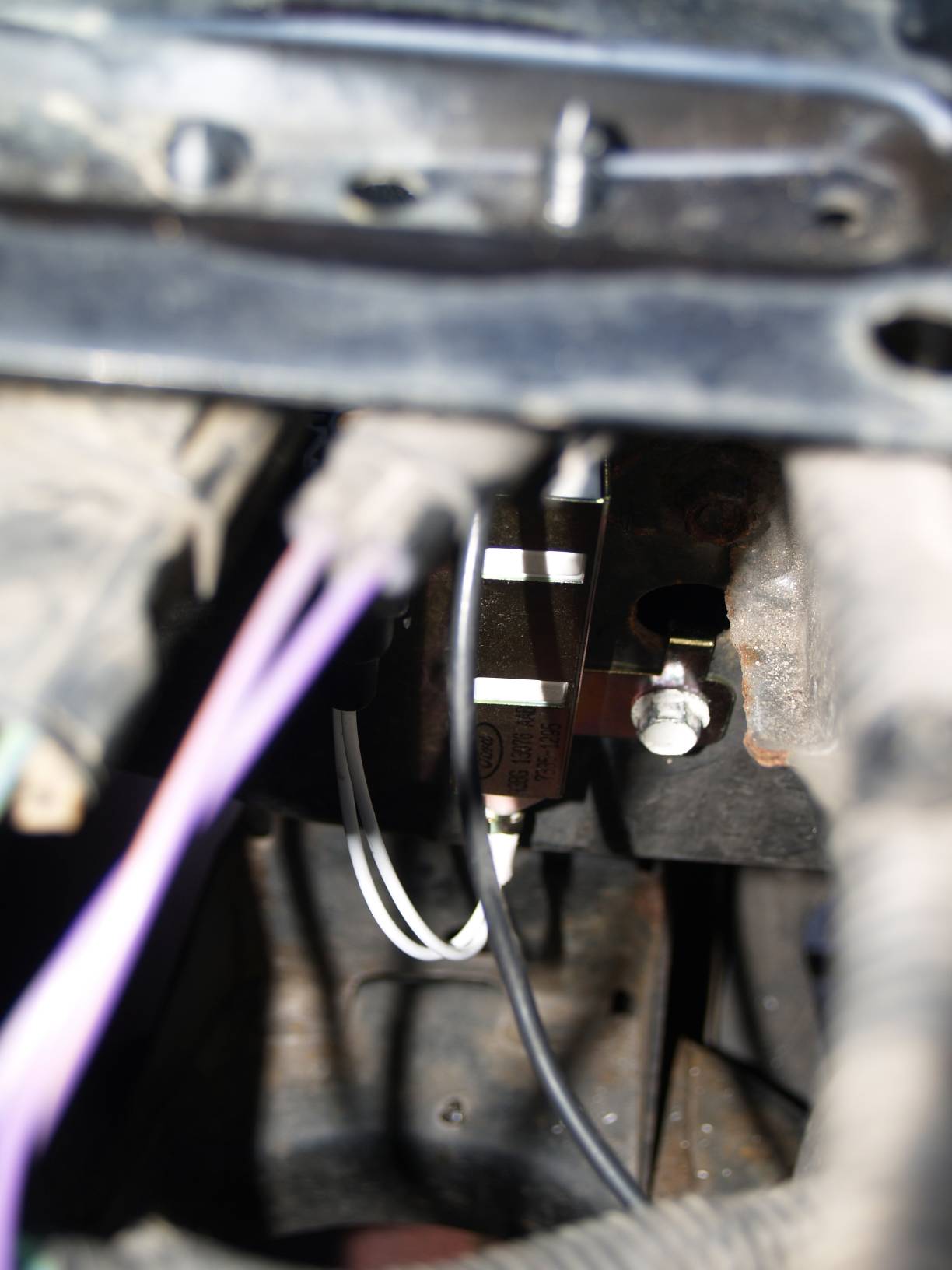

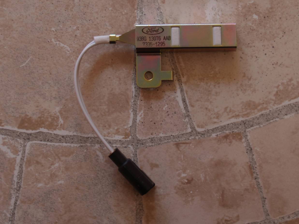

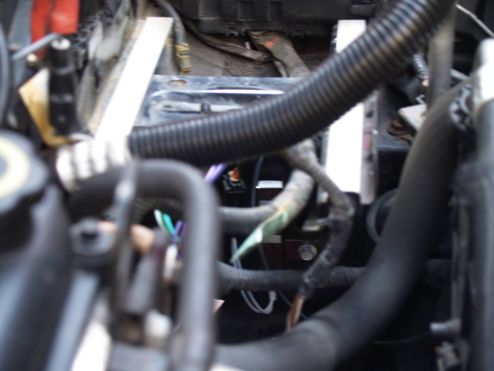

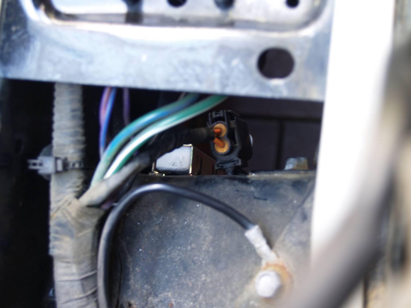

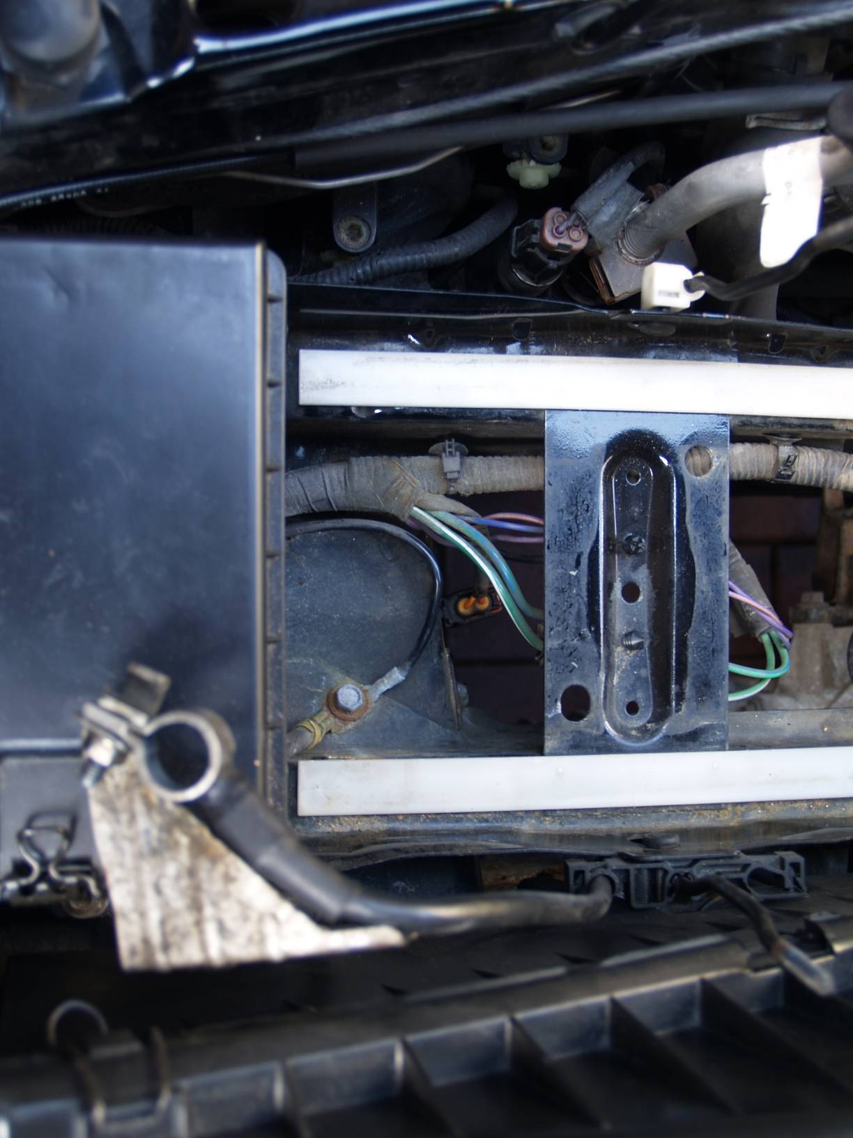

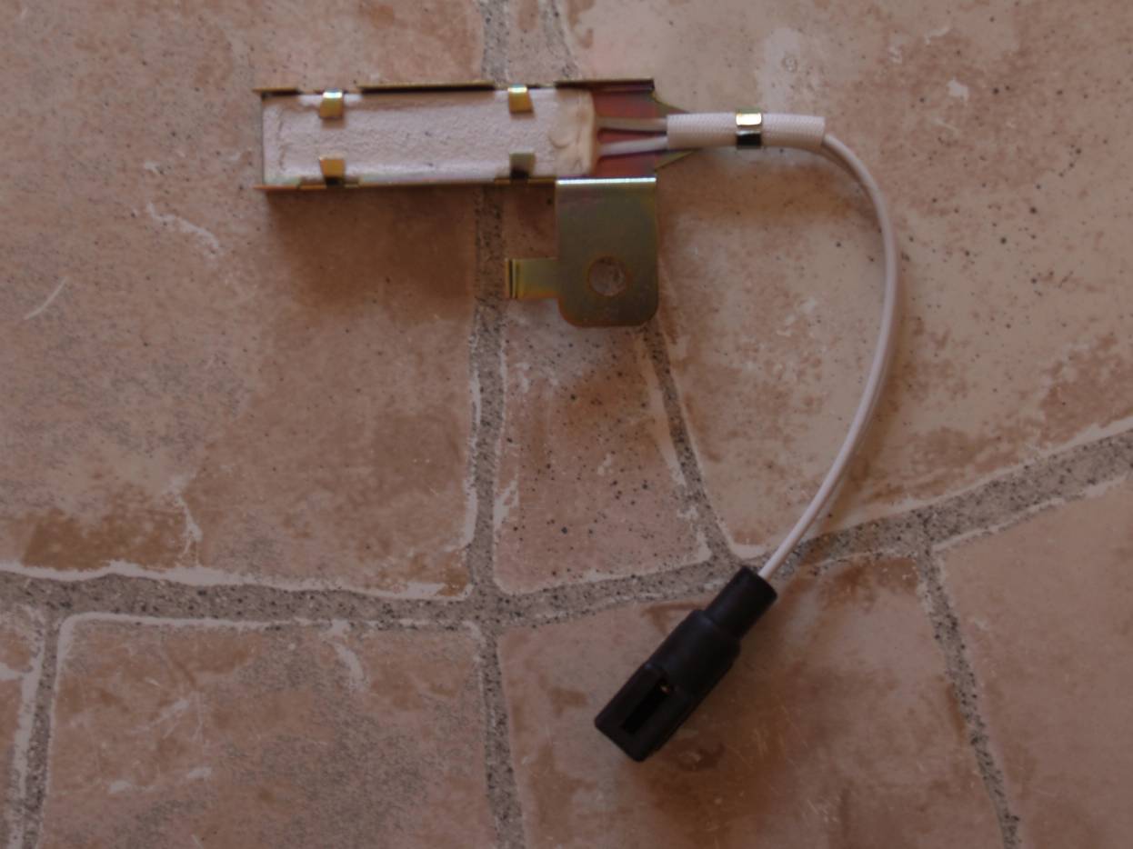

habe heute mal die Batterie rausgemacht auf der Suche nach dem Widerstandshalter für das Tagfahrlicht, und tatsächlich ist der in meinem R4 auch nicht bestückt. Beim Freundlichen haben wir lange im Microcat gewühlt, konnten aber auch keine Teilenummer ausfindig machen. Der nette Herr sagte mir, dass die auch nicht drinstehen kann, wenn das TFL in Europa keine Option war.
Er meinte auch, dass auf dem Teil selbst garantiert eine Nummer draufstehen würde und dass er so einen Widerstand dann über das zentrale Ersatzteillager bekommen kann. Hat also mal jemand mit funktionierendem TFL Lust und Zeit, seine Batterie auszubauen und zu schauen, ob irgend eine Nummer draufsteht? Ein Foto vom Teil kann sicher auch nicht schaden, wenns schon im Sichtbereich ist. Auf ner Bühne kommt man auch ganz gut von unten dran schätze ich.
Ich würde mich echt freuen wenn sich jemand die Mühe mal machen würde! In den alten Threads zum Thema habe ich jedenfalls nichts mehr gelesen dass jemand eine Nummer dafür hätte, und derjenige, der mal vorgerechnet hatte, wie groß der Widerstand sein müsste, hat auch nicht mehr weiter berichtet.
