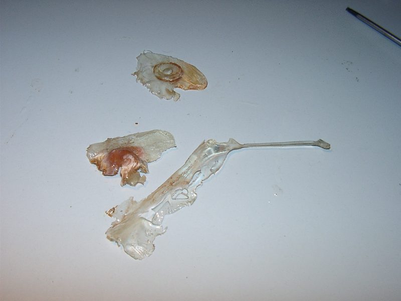

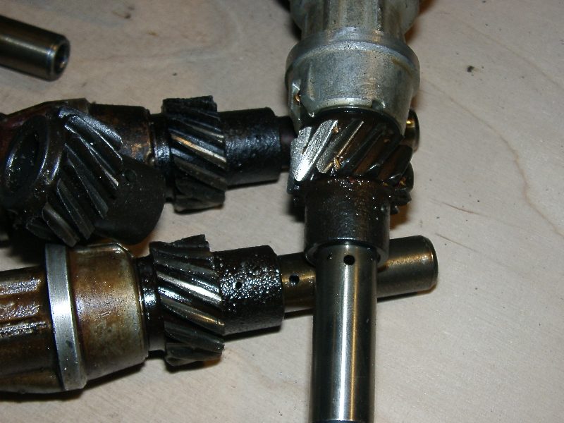

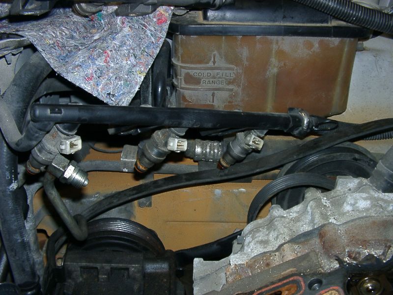

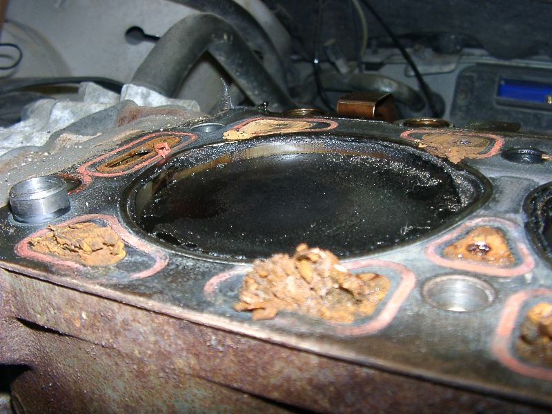

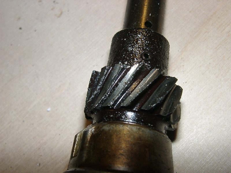

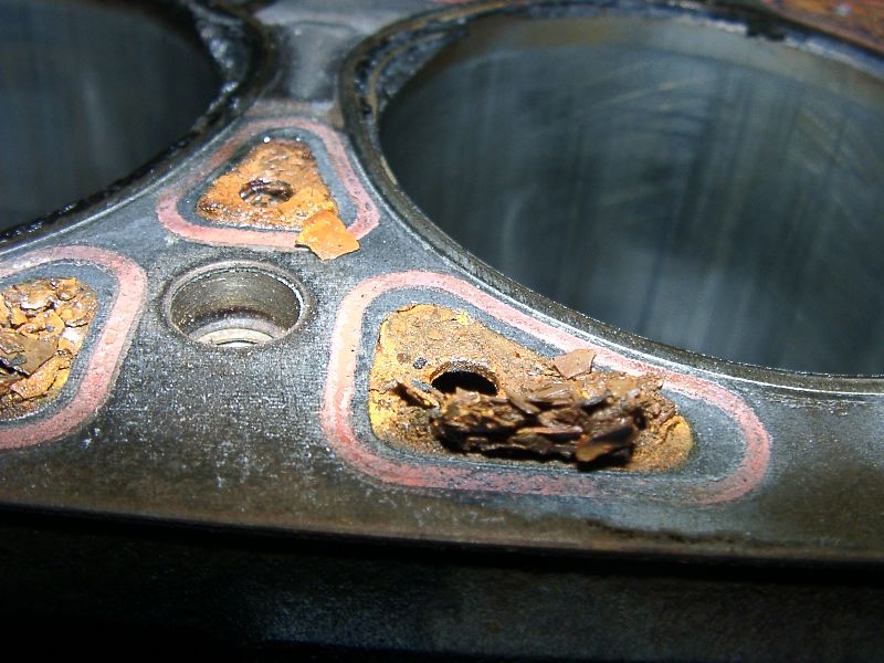

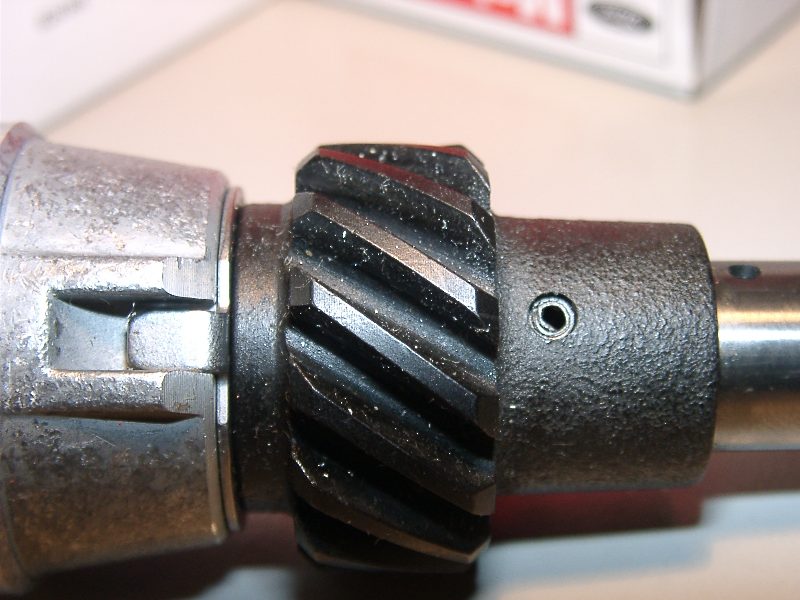

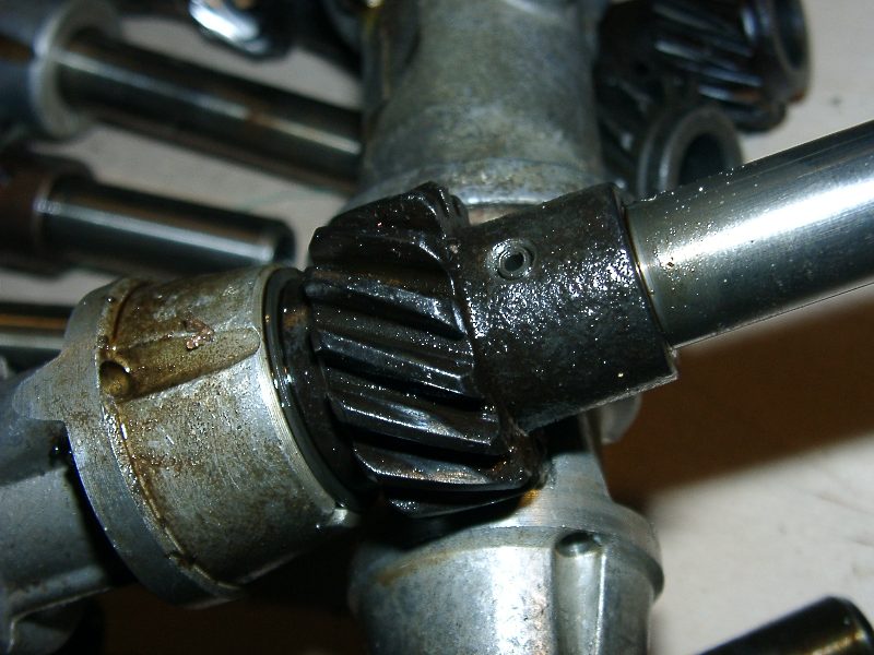

Ich konnte es nicht sein lassen und habe mir einen Taurus Kombi Generation 3 (Gen 3) Bj. 1998 mit 100tkm und Motorschaden für kleinstes Geld gekauft.
Der Motor hat das übliche Problem mit dem Ölpumpenantrieb und zusätzlich massiven Rost im Kühlsystem. Letzteres hat wohl zu permaneter Überhitzung geführt und dem Motor bei sechs von sechs Zylindern zu Fressern geführt. Insgesamt nenne ich den Motor Schrott - womit der Wagen auch erst interessant wurde. Es ist eh ordinär sich einen funktionsfähigen Karren zu holen, das bringt keinen Spaß und ist langweiliger Natur.

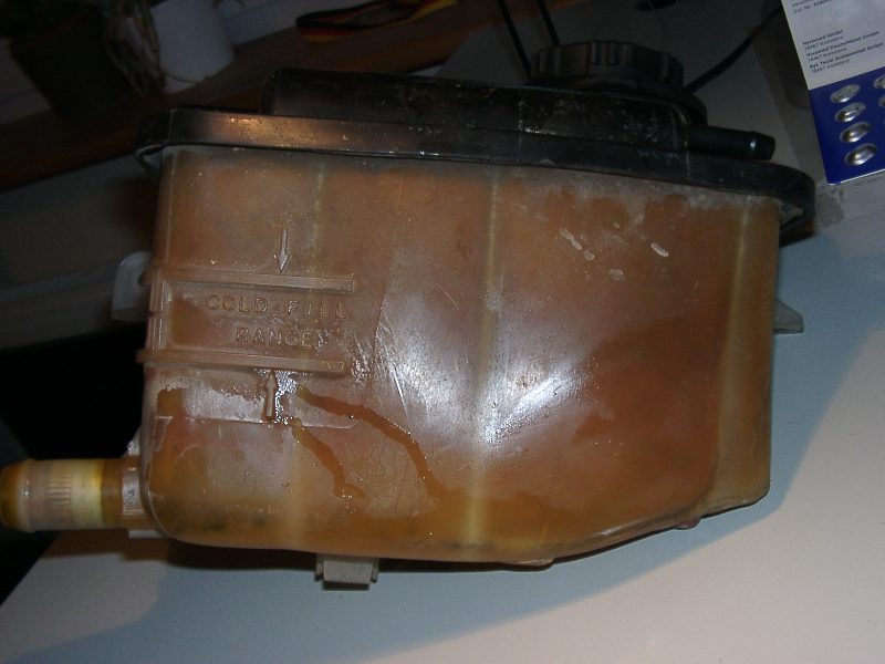

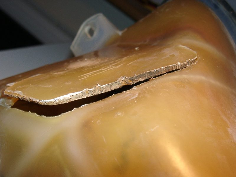

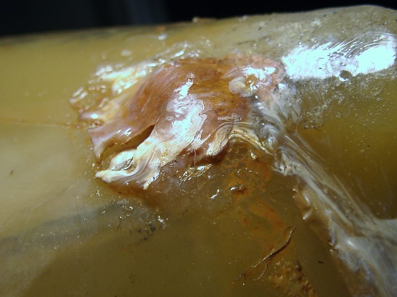

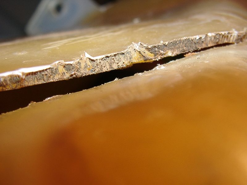

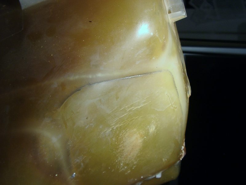

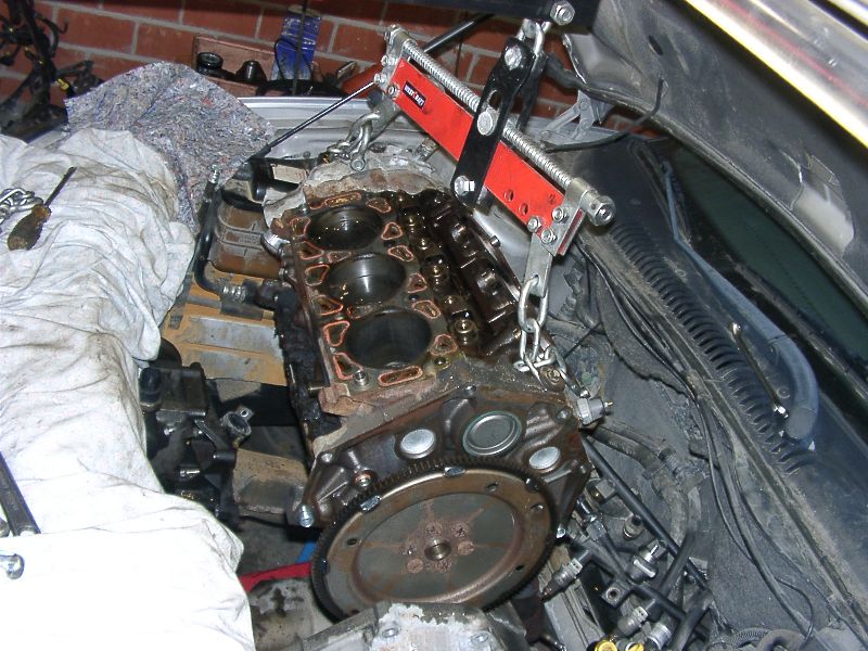

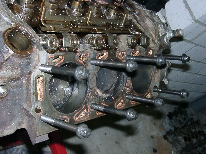

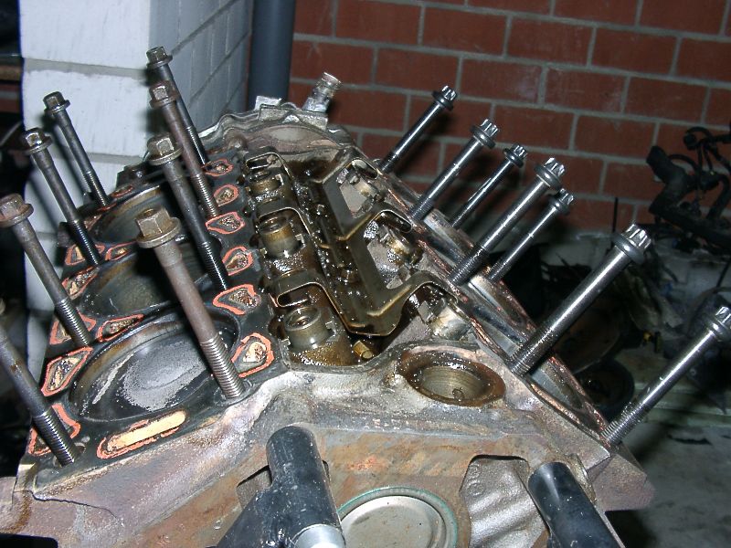

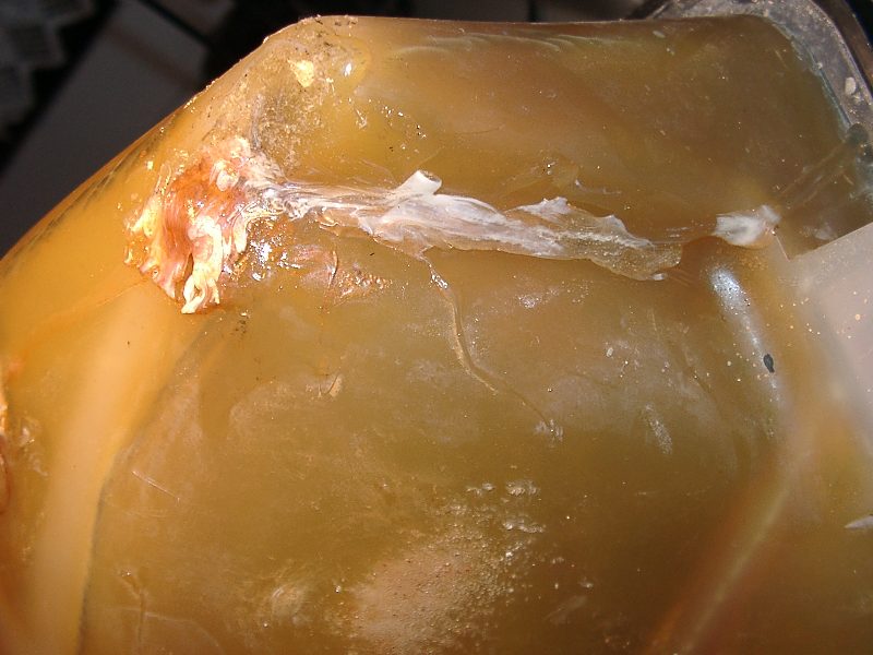

Also habe ich den Motor rausgerissen.

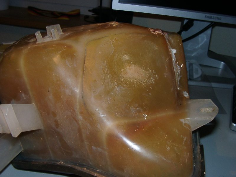

Schön zu sehen, wie die Rostbrühe im Vorfeld aus dem überhitzten Motor/Ausdehnungsgefäß die Spritzwand rostig verfärbt hat.
Es gibt zwar " Meinungsvertreter" - die behaupten, daß Rost im Kühlwasser normal ist und keinen Defekt darstellt, aber zu dieser Gattung zähle ich mich nicht.
Momentan ist meine Zeit etwas knapp - ist aber eh nur eine Spielerrei. Bilder der Kolben(fresser) folgen :)

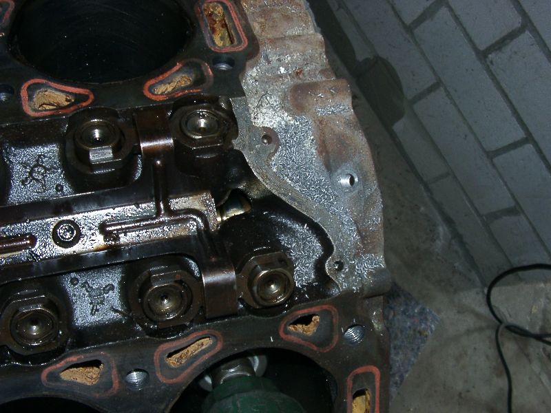

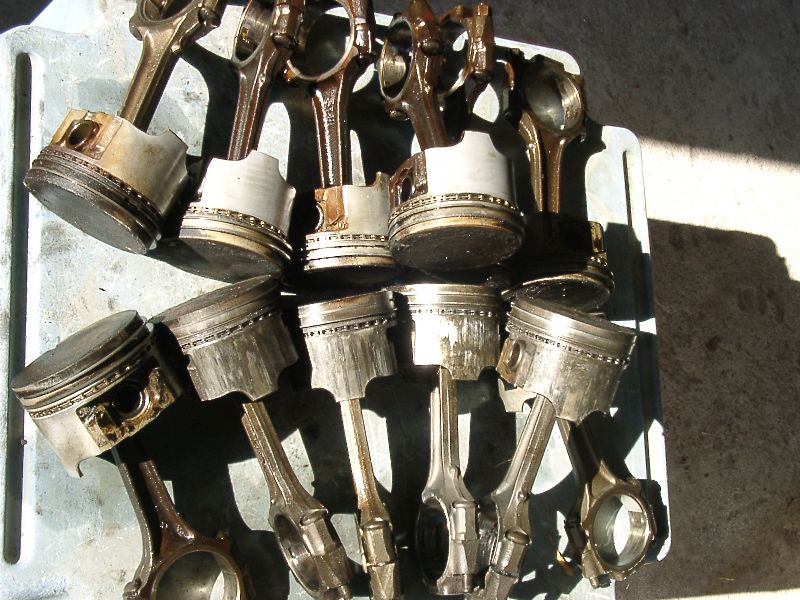

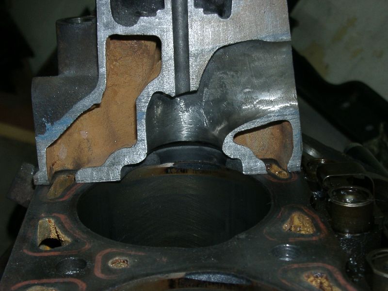

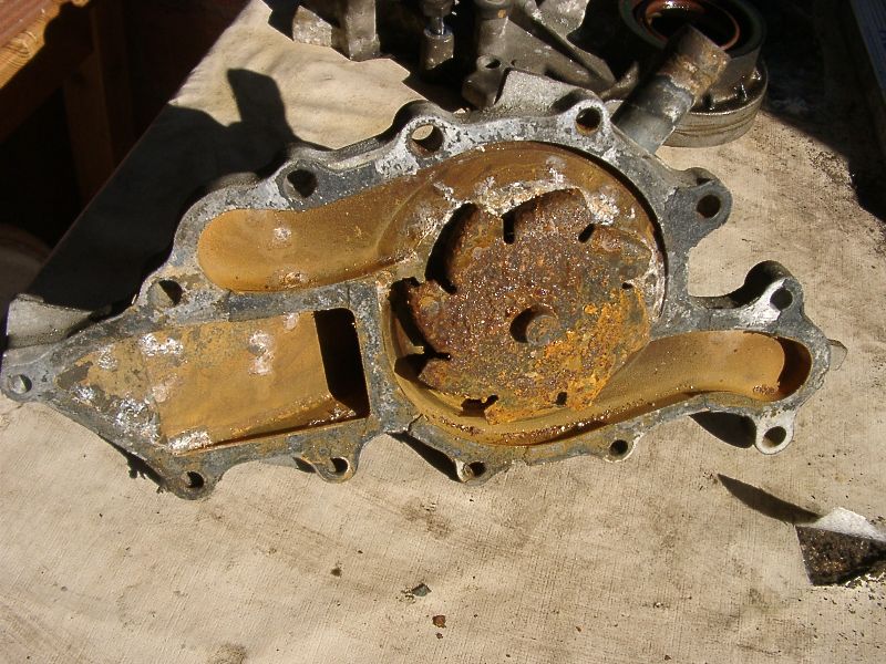

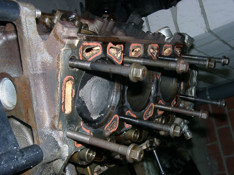

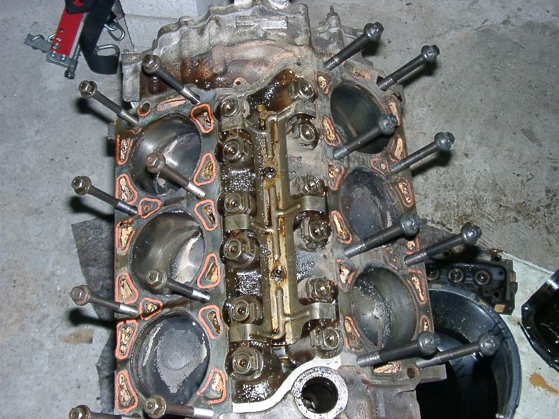

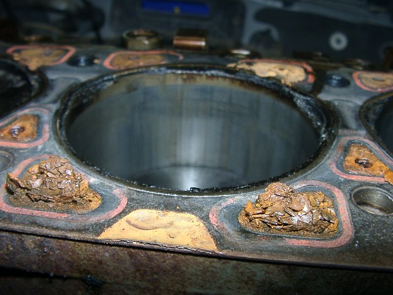

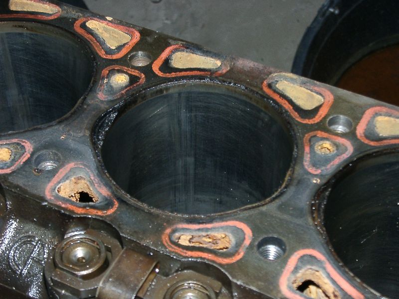

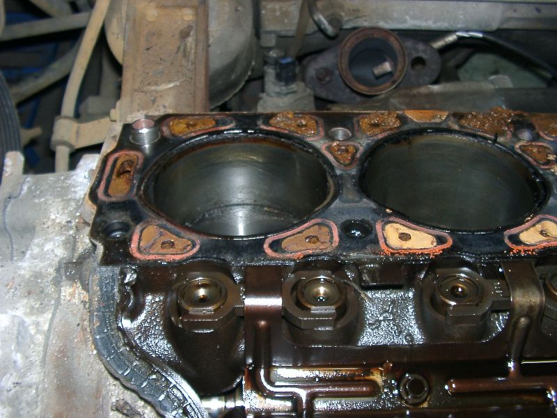

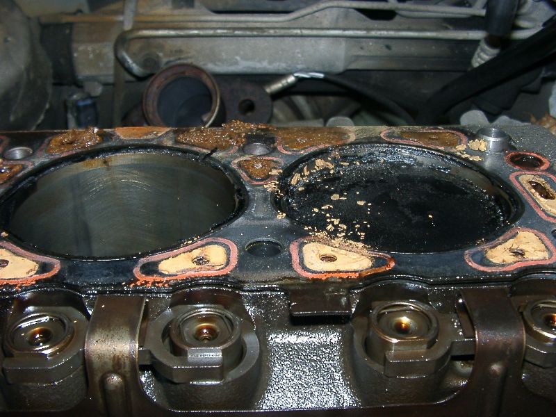

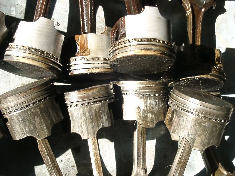

Hier die angedeuteteten Bilders.
Es sind auf dem einen Bild insgesamt 12 Kolben zu erkennen. Die mit Fressern sind aus dem Taurus bei 100tkm. Die intakten aus einem 1992´iger Taurusmotor mit rund 400tkm. Beim 400tkm Motor war der Honschliff weg, der Motor brauchte zuviel Öl und die Kurbelwellenlager waren verschlissen - er lief aber noch recht passabel.
Dazu noch ein paar selbstredende Bilderchen. Der Rost ist an jeder Oberfläche abgesetzt -also auch an Schlächen. Kleiner Tipp - einfach die dicken Kühlerschläuche zusammendrücken - fühlt/hört man es knistern - das ist ROST. Leider fällt dieser sehr schnell ab, wenn ein Schlauch längs aufgeschnitten und aufgebogen wird - daher keine Bilder.
Im letzten sind die Spuren im Zylinder zu sehen - traurig.....

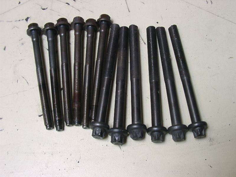

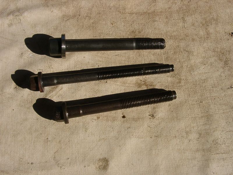

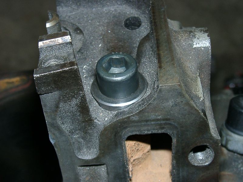

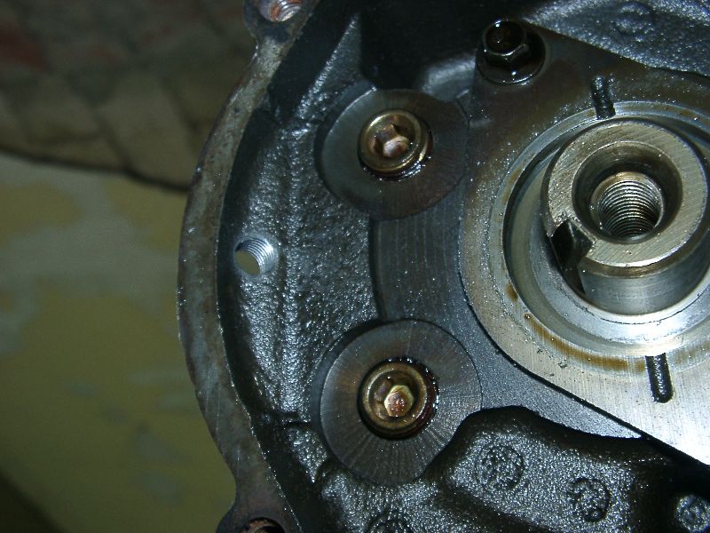

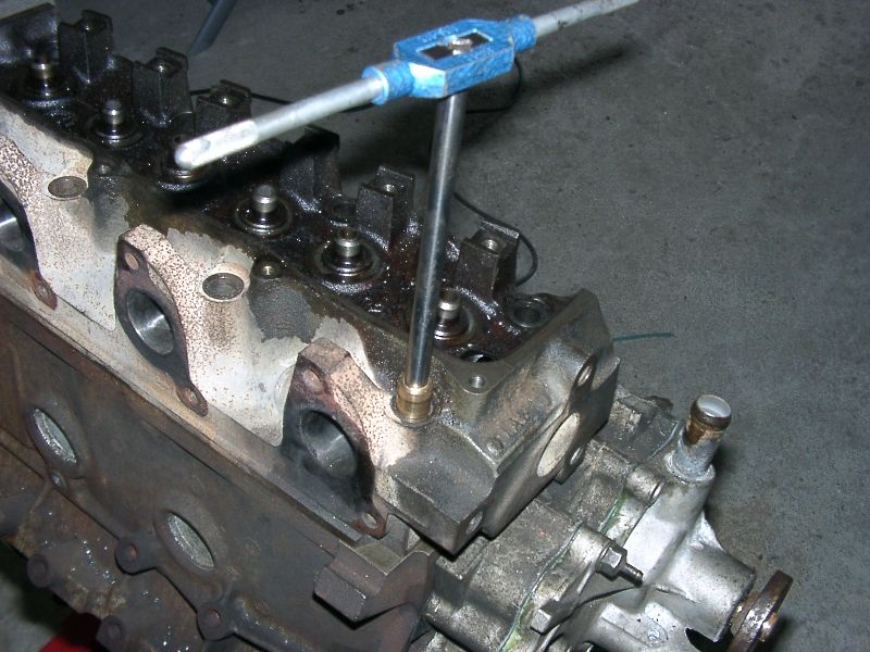

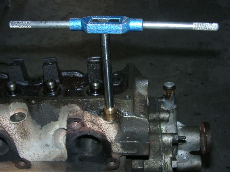

Da mir die ZK-Schrauben ab 1998/9 nicht gefallen habe ich eigenene gebastelt.
Vor 1998 waren das wiederverwendbare in M11x1,5 bei einer Güte von 9.8 bei l=100mm
Ab 1998/9 sind da M10 (Regelgewinde) Dehnschrauben geworden
Ab 2011 sind das singulär bei mir M12x1,5 12.9 oder 10.9 - weiß noch nicht mit einer Länge von 100 oder 130mm.
Die Unterlegscheiben auf dem Bild sind ca. 5mm stark aus 12.9´er Material, angepaßte M10 Spannscheiben/Werkzeugbedarf.

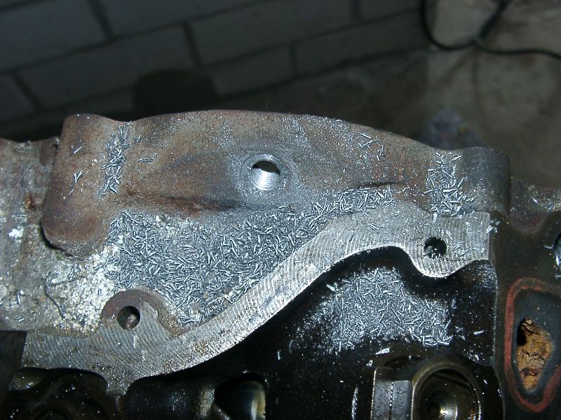

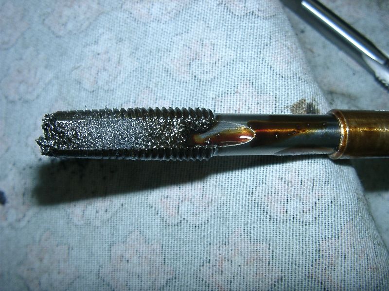

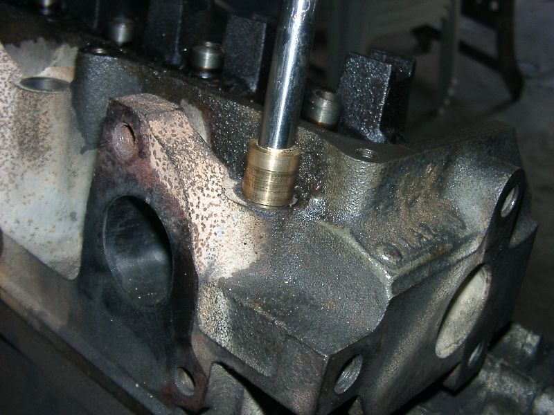

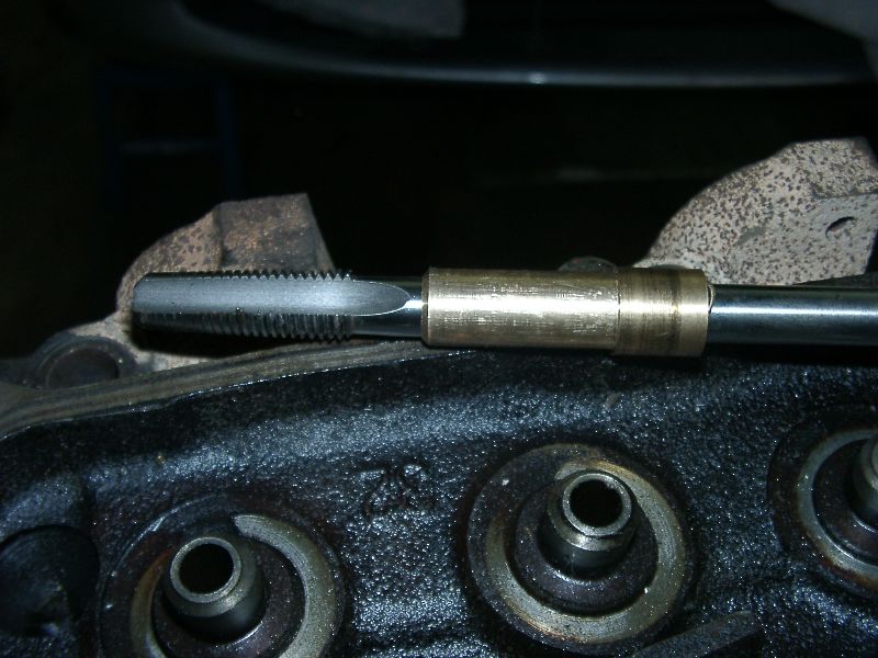

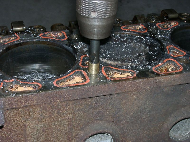

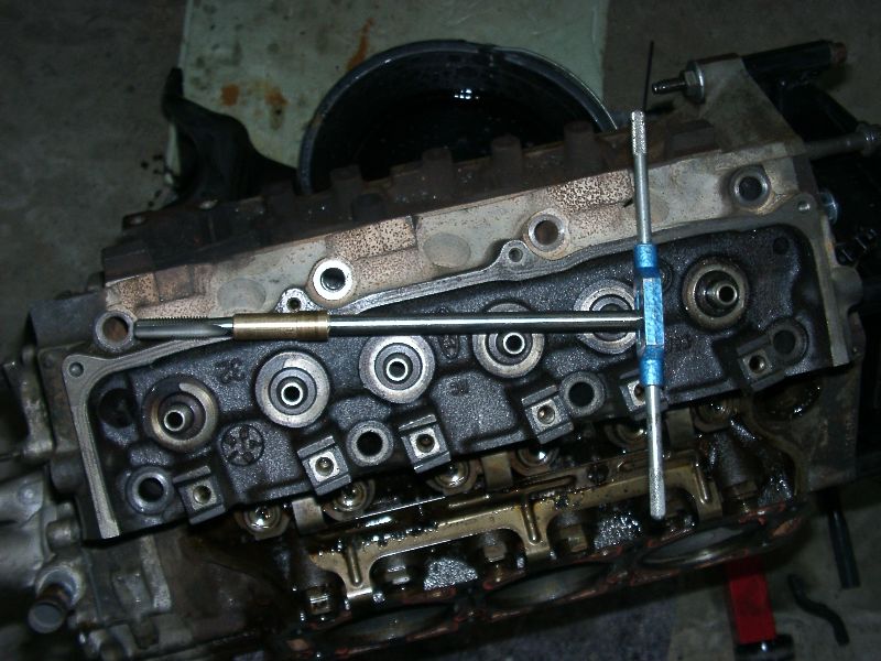

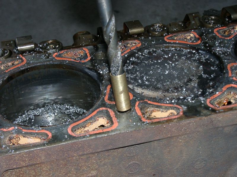

Die gedrehte Führungshülse über den Bohrer paßt exakt zuzm Bohransatz im Kopf - somit kann ich schön zentrisch bohren ohne den Block auf eine Fräsmaschine zu spannen. Für ein paar olle Kopfschrauben sollte das reichen. Ebenso hab ich den Gewindebohrer mit einer Hülse versehen. Allerdings wird das Gewinde durch den Kopf als Führung gebohrt. Dieser wird über zwei Paßhülsen geführt. Insgesamt klappte das besser, als ich es vermutet hatte.

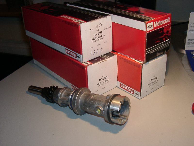

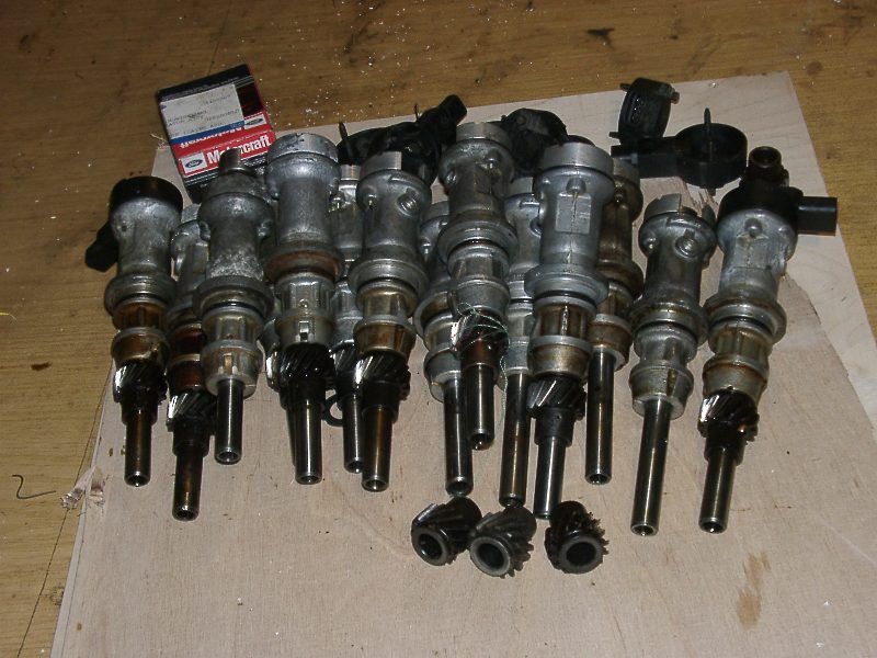

Und da das so gut klappte, kam ich noch auf die Idee einen eigenen Sensor zur NW-Stellung vorzusehen. Ob ich das umzusetzen vermag weiß ich noch nicht, aber was ich habe, habe ich :)
Naja - da ich einen ZK mal in Scheiben geschnitten hatte (Neugier)...

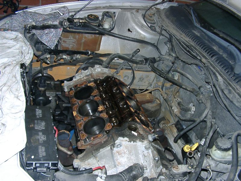

Nach Suchen nun das Finden und Beschaffen.
Nun sind die M10 Schrauben entsorgt und gegen M12X1,5 in 10.9 mit einer Länge von 131mm in TX14 außen gewichen.
Nun simnd die Köpfe dran - diese erhalten HT Sitzringe, die Ventile werden geschliffen und die Übergänge angepaßt, bzw. die Kanäle poliert. Das kostet Zeit und Geld - beides ist leider nur begrenzt vorhanden. Insofern zieht sich das wohl etwas....
Der Motorblock auf den Bildern ist der, den ich zu verwenden denke. Allerdings habe ich drei weitere, von denen einer 100% intakt sein sollte. Ich muß den lediglich noch abholen und zerlegen. Allerdings steht draußen schon eine weitere Karre, die es nach einer intakten Maschine dürstet.....

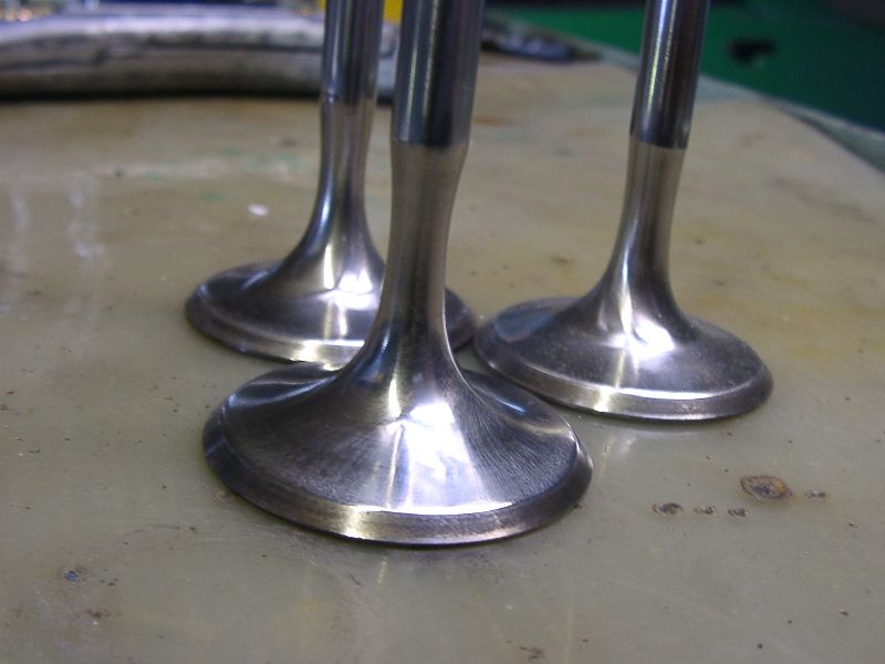

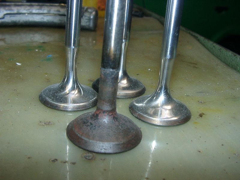

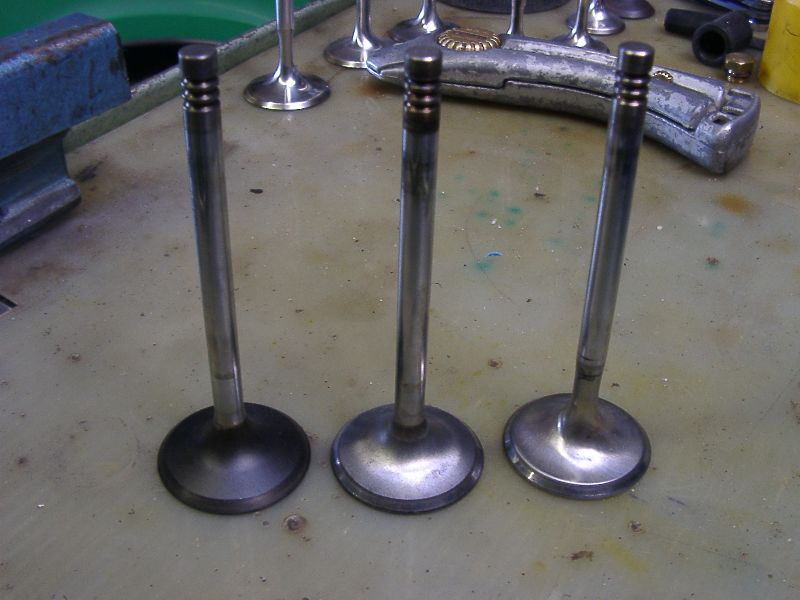

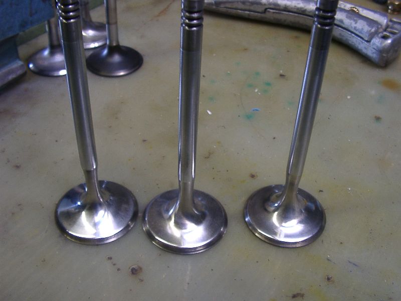

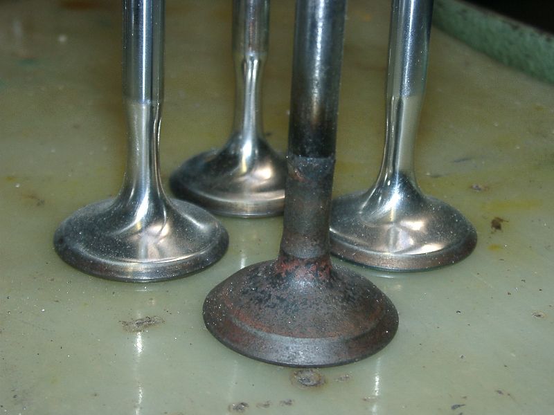

In der Zwischenzeit nach einigen erfolglosen Gesprächen mit unfähigen Motorinstandsetzern plagte mich etwas "Langeweile" und ich fing zu spielen an.
Das bekamen die Ventile zu spüren.
Man darf sich das vorher/nachher selbst zuordnen. Große Ventile sind vom Einlaß :)

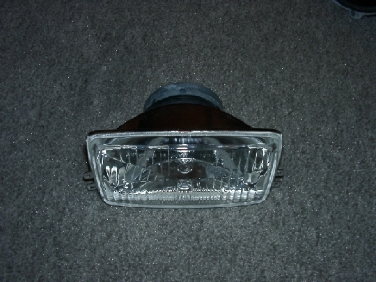

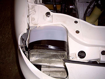

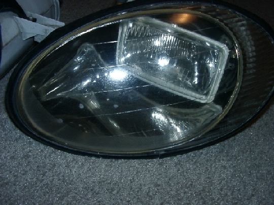

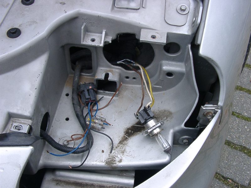

Licht und Schatten
Nach Einstellen vom Nockenwellensensor ist der ruhige Motorlauf eingekehrt. Momentan lag der Spritverbrauch bei über 16l/100km - aber neben insgesamt 4 Stunden im Stau lief der Motor sehr lange im Stand als ich da einige hundert Liter Wasser zum Spülen durch das Kühlsystem gejagt hatte. Ich hoffe der Verbrauch wird sich noch anpassen.

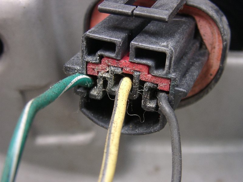

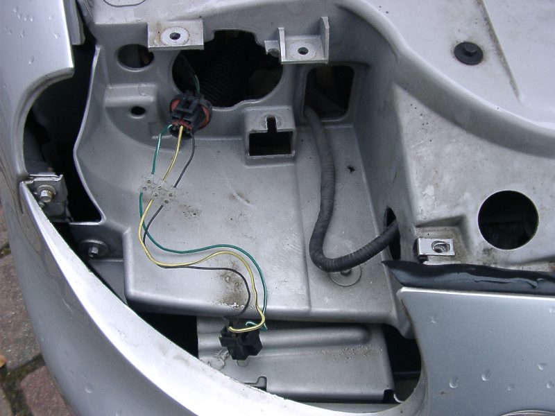

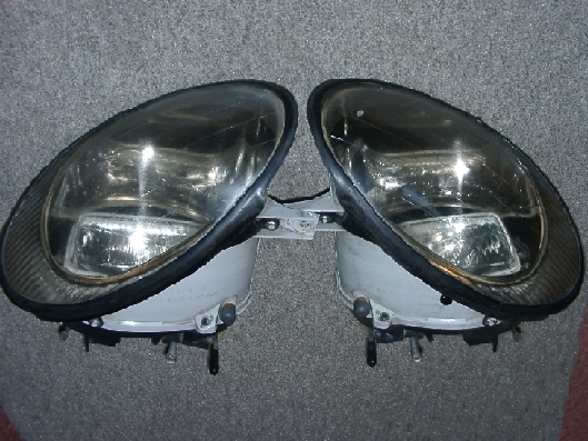

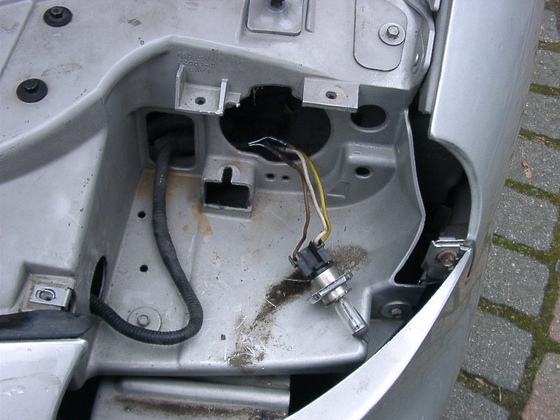

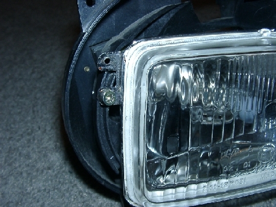

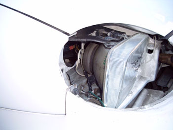

Bereits beim Einbauen des Motors entdeckte ich eigenartige Lüsterklemmen im Bereich der Haupscheinwerfer und dacht im Stillen ob das so sein muß. Diese Frage konnte ich mit einem Jein beantworten. Immrhin hat der Wagen eine Sondergenehmigung - er benötigt keine Leuchtweitenregulierung - aber dennoch - es funktionierte weder Abblendlicht richtig - noch Fernlicht überhaupt. Zudem waren beide Hauptscheinwerfer blind - die Klarglasscheibe war zur Milchglasscheibe mutiert. Die Sicht bei Dunkelheit war schlechter als beschämend - exisiterte quasi nicht.
Angeblich - so diskutieren die eingefleischten Taurusfahrer - sei es sehr kostenintensiv und nahezu unmöglich die US-Scheinwerfer auf H4, bzw. EUR umzustellen. Das ist zwingend nötig, um einen amerikanischen PKW hier bei uns anzumelden. Es gibt wirklich haarsträubende Lösungen. Hier mal ein Beispiel zum Abkotzen: Lampenumbau
Oder in Bildern:
Der Gurkeneimer - ja, eine passende Umschreibung.....
Fertig sieht das dann so aus - da ist man stolz drauf. Das stellt die Erkenntnis der letzten Jahrzehnte Taurusclub/Garage dar:

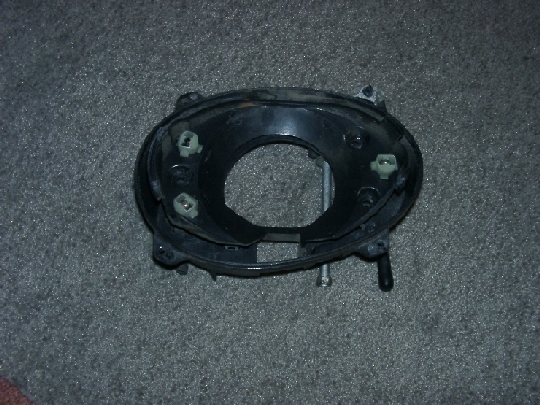

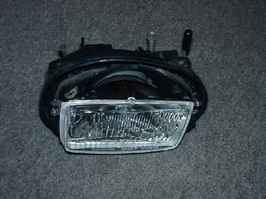

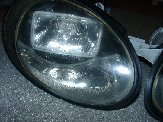

Ich zeige mal die 10 Minutenlösung zu 40€ mit TÜV-Segen! Wobei auch eine Leuchtweitenregulierung problemlos nachrüstbar erscheint - ich sehe da zumindest keine ernsthafte Herausforderung.
Einfach ein paar Bilder - Gedanken darf sich der Betrachter machen und Vergleiche selbst anstelllen :)

Hier nochmal beide Scheinis nebneinander. Gegebenfalls kann man erkennen, daß ich mir bei einem etwas mehr Zeit genommen habe die Scheibe wieder klar zu bekommen.
Allerdings war/ist der Innenraum in einem ekelerregendem Zustand. Irgendsoein wiederlich stinkender Raucher hat die arme Kiste ziemlich verunstaltet. Desweiterne hatte der sehr schwitzige verklebte Nikotinflossen. Naja - es kostete etwas Überwindung, das Lenkrad überhaupt anzufassen - aber auch nur den ersten Tag, denn ich habe se herausgerissen und weggeworfen. Stattdesssen sitzt da nun statt dem grauen Plastestinkgammelekelding ein schwarzes Lederlenkrad. Es mußte zwar leicht angepaßt werden, aber Airbag, Tempomat, Hupe Blinker usw. funktioniert einwandfrei. Zudem hat es "zufällgier Weise" den identischen Durchmessser - FORD halt :)

Achja - ES IST LICHT
Endlich mal was sehen können - nun verkehrssicher :)

Vom Kaltblut zum heißen Stier - die Inneren Werte zählen
Im Prinzip sei es bei den ersten Bilder verständlich, daß die Heizung - trotz feudalem Spülens - erstmal wenig und später nahezu keine Heizleistung mehr zeigte. Anfangs ging das so - aber nach ca. 500..700km wurde der Innenraum schlicht nicht warm. Das stört mich nicht, aber es war schon arger Blindflug, da die Scheiben nicht mehr frei wurden.
Also erneut SPÜLEN SPÜLEN SPÜLEN. linmksrum, rechtsrum und jeden Stutzen mal auf. Anschließend noch eine Dose Kühlsystemreiniger ins System und damit ein paar Tage rumgeeiert.
Dann wieder spülen spülen spülen, um anschließend eine "geheime" Prozedur anzuwenden, die eventuell letzten Rost vollständig auflöst, um anschließend nocheinmal zu spülen....
Gleichzeitig habe ich das Ausdehnugsgefäß demontiert und überprüft, kennt ja jeder. Plastik 13 Jahre alt, Im Kühlwassersystem = rissig. Das Ding ist zu 99% im Eimer und wurde schon einmal mittels Kleber geflickt. Ich denke ich hole mir ein neues. Bis dahin muß die Klebeverbindung es noch tun. Zur Not kommt da ersteinmal eins aus einem Escort von der Mülle rein, denn der Versand aus den USA benötigt gerne ein paar Wochen.
Jednfalls ist der Motor nun rostbefreit und die Heizung kann man ehr nur im unteren Drittel ertragen - die Haut wird bei volle PULLE irgendwie so runzelig, beschlagene Scheiben - HÄ ?

Was bei dem Wagn auffällig ist - egal wo es ein Problem gibt, dort wurde schon gefriemelt!
Licht: völlig falsch elektrisch angeklemmt
Kühlwasser: Ausdehungsgefäß zusammengeklebt
Riemen: Minderwertiger defekter Spanner und falscher Riemen verbaut
Es wurde auch an der Türverkleindung hinten gebastelt, da die Innenbeleuchtung nciht richtig funktionierte. Alerdings hat die sich erholt. Regelmäßiges benutzen elektrischer Kontakte scheint auch heilen zu können, denn der Kontakt von der Feststellbremse hat sich auch reaktiviert und funktioniert nun wieder zuverlässig. Alos werde ich die Fußraumbeleuchtung wieder aktivieren.

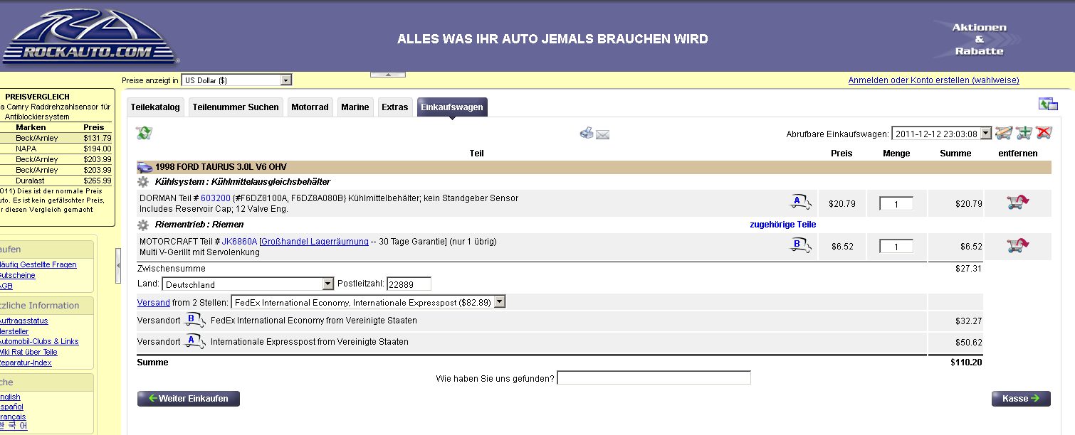

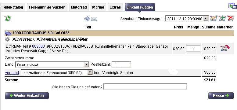

Das mit Rockauto - hab gleich mal verglichen.
Dort zahle ich nahezu das Doppelte, wie hier bei meinem Lieferanten. Bislang habe ich keine guten Erfahrungen mit Rockauto gemacht - insbesonders NICHT, wenn man mehrere Teile bestellt. Die werden aus den Staaten von verschiedenen Lagern abgesendet und man zahlt JEDESMAL wahnsinnigste Versandkosten. Es ist ERHEBLICH GÜNSTIGER Teile bei ebay.com vom Privatmann zu kaufen!
Ich zahle hier in "D" für das in der Bestellung aufgeführte Ding 32€ mit Garantie, Rückgabe und Ansprechpartner - insofern ist Rockauto so wie immer viel zu teuer.....
Im FZ-SChein hat meine Karre 5 Sitzplätze eingetragen. Zur Beleuchtung steht da Sinngemäß "paßt schon" und "ohne Leuchtweitenregulierung".
Nebenbei - der Spritverbrauch hat sich von >>17l auf fast 13l gesenkt. Aktuell habe ich das PCV erneuert und nun hoffentlich die SKN doch richtig justiert. Beim vorherigen Versuch habe ich die MKL damit zum Leuchten gebracht. Der Motor läuft inzwischen sehr ruhig, braucht kein ÖL und lediglich der KW-Simmerring auf der Riemenseite neigt dazu die Karosse zu konservieren. Der will später ersetzt werden.
Rost ist kein Thema mehr - das Kühlsystem ist rostfrei - ich bin da recht "aggressiv" im Sinne des Wortes rangegangen :)
Nun aber den Weg in die Hölle - der Ölpumpenantrieb. Dieser verschleißt und das führt IMMER zu einem defekten Motor. Eine Reparatur lohnt sich in der Regel nicht. Heute weiß ich, es war ein FEHLER! diese Problematik entsprechend zu publizieren/bekanntzugeben. Insbesonders die aus dem Taurus-Club wollte das NICHT glauben und waren nahezu nicht davon zu überzeugen dieses Teil zumindest regelmäßig zu kontrollieren. Stattdessen wurde ich schief angesehen und aus dem Forum herusgeworfen. Tatsächlich ist eine Kontrolle beim Stier etwas schwieriger, da die Zündkabel in einer Plastikverpackung und zudem der ebenso eingepackte Motorkabelbaum exakt über diese wichtige Komponente geführt werden. Ich habe an meinem Motor etwa 5 Minuten benötigt, das Plastik abzusägen, bzw. wegzulassen um so freien Zugang zur SKN! zu haben. Ich distanziere mich jedenfalls von den Spinnern, die meinen diese Komponente NIEMALS kontrollieren zu müssen - mit Idioten soll man sich bekanntlich nicht streiten. Sollen die daoch treu dem NTRS Motto bleiben und NIEMALS präventiv tätig werden - Schwachmaten....
Als Krönung verbauen viele, die eine defekte SKN ausgemacht haben dann eine von Dorman aus China, da diese nur 40, statt 140€ kostet. Dieser Dormankram ist derart MINDERWERTIG - der hält teilweise nur einen einzigen Tag - aber auch hier zeigen sich viele sehr enorm beratungsresistent. Dazu fällt mir nur "SELBST SCHULD" ein :)
Ich hatte mir auch einmal eine von Dorman gekauft. Das Ritzel hatte einige mm Spiel und man hörte beim Drehen der Welle von Hand, wie diese sich am Alu rieb, eher reinfraß. Man kann zwar alle warnen, oder mal google zu benutzen - aber wo kein Verstand sitzt, kann man auch nichts erwarten......
Ich hätte die defkten SKN nicht alle wegwerfen sollen. Naja - die ersten 20..30 Stück fehlen in meiner Sammlung. Dank eins kleinen neuen Schrankes, habe ich aber seit einem Jahr wieder eine SKN-Sammelstelle für die Motoren die durch meine Hände gehen eingerichtet. Im Prinzip habe ich das Bespielen dieser Motoren ja eingestellt und großzügig aufgeräumt, aber irgendwie reißt das noch nicht so richtig ab....

cjow
9 Dezember 2011
7
Hey,
bei dem von dir aufgeführten Teil muss ich dir recht geben.Ich bestelle eigentlich nur Teile für GM (Cadillac,Buick,Oldsmobile,Chevrolet) die AC-Delco sind dort um einiges billiger ,z.B: Riemen zur Steuerung der Nebenagregatte für ein Cadillac Fleetwood ca.30€ bei rockauto und ca.130€in D ersteres mit Porto letzteres ohne.
Bei der Bestellung von mehreren Teilen muss man halt auf das Lastwagensymbol achten dann kann man alles aus einem Lager finden.
Auf EBAY.com dauerts halt leider auch immer so lang .
Wo bestellst du denn deine Teile in D ?
cjow

Riemen:
Tja - im Taurus werkelt ein 6PK 2155 bis 6PK 2175
Bei Ford kostet der über 50€ - beim US-Heini und KFZ-Bedarf um 40€ - in der Bucht von Conti mit Versand 25€.
Aktuell wird der bei Rockauto von original Ford für 6$ angeboten. Wenn ich das richtig gedeutet habe, kostet der mit Versand und dem Ausgleichbehälter zu 35€ in "D" 110$ - siehe Bild :)
Rockauto ist irgendwie komisch, der Preis wird im Versand versteckt. Aktuell habe ich perLuftfracht einiges bestellen LASSEN - Versand 8$ anteilig.
Rockauto scheint nur dann interessant zu sein, wenn man größere Mengen von einem Lagerplatz/ort bestellt.

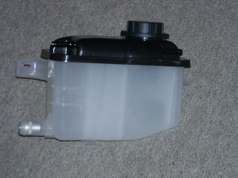

Das neue Ausdehnungsgefäß zu 36€ incl. Transport per Luftpost zusammen mit anderem Kram ist eingetroffen.
Zwischenzeitlich habe ich mir das Kühlwasser angeschaut - es schwemmt immer wieder Rost auf.
Entsprechend zum x´ten mal habe ich den Kühler und Motor mit viel Wasser gespült. Es wird wohl noch ein paar Durchgänge benötigen.
Das alte Gefäß ist spröde und damit kann man wirklich nicht mehr fahren. Zwar machen sich ein paar aus dem Taurus-Club Gedanken, daß so ein Gefäß angeblich wegen dem Förderdruck der Wasserpumpe platzt, aber ich neige Schrott gegen Funktionsfähiges zu ersetzen, bevor ich irgendwo wegen einer solchen Bagatelle liegen bleibe. Sicher kann man da auch etwas von irgendwelchen hier üblichen PKW verbauen - aber wozu, bei 36€.....
Immerhin ist das neue Ding auch wieder transparent - man kann den Kühlwasserpegel von außen erkennen :)

Vavuum_1
7 November 2009
570
Ab in den Schrott
Hier ein paar Bilderchen zum alten Ausdehnungsgefäß - incl. Flickschusterrei. Schon intressant, was Deppen so an Reparaturvorschlägen drauf haben :)
Der Kleber klebte eher gar nicht und konnte abgesammelt werden.
Das Gefäß wurde in der KW 34 1994 gebaut und ist aus PP (Polypropylen).

Vavuum_1
7 November 2009
570
Lassen wirs mal Krachen
Nach ein paar Schlägen mit einem Schraubendreherheft platzten die Risse auseinander. Ich habe zwar versucht, daß komplett aufzuhebeln, aber auch alter Schrott kann sich ganz schön wehren, Insofern werfe ich das halt so weg - ohne da weiter reinzuschauen.
Man erkennt an der Bruchkante recht eindeutig Ablagerungen aus dem Kühlwasser. Wie man auch nur im Ansatz auf die Idee kommen kann das Ding nicht umgehend zuersetzen - ich verstehe das nicht.

Der Wechsel des Ölpumpenantriebens war recht einfach, ABER!
Ich hatte beim Motoreinbau einen zwar intakten aber angefressenen Antrieb unpositioniert eingesetzt. Mit dem neuen Antrieb wollte ich dann auch den Nockenwellensensor richtig einstellen. Erstaunlicherweise führte das zunächst zum Leuchten der MIL was ich anfangs auch nicht abstellen konnte. Entsprechend mußte ein Weg zur exakten Positionierung ausdacht werden - das hat auch geklappt, die MIL ist aus. Wen´s interessiert, der Motor hat keine OT-Markierung auf der Riemenscheibe :)
Erstmal bleibe ich ein paar Bilder schuldig - die werden nachgereicht.
Nach nun bald 4000km nach Motoreinbau wurd der Motorölstand geprüft und ca. 1l aufgefüllt. Anfangs leckte es leicht an der Riemenscheibe zur Kurbelwelle, das hat sich aber gelegt. Gegebenfalls war da Dreck auf der KW - die Dichtung ist neu.

Zudem habe ich die untere Ansaugbrücke von einem älteren Modell ohne geschlossenes Ausdehnungsgefäß verwendet. Somit fällt auch der Schlauch einmal über den Motor schlicht weg
und wie wird der motor jetzt entlüftet, da das die entlüftung der köpfe ist?

achso zum thema lampen umbau noch was, was hier von vavuum_1 gepostet wurde, ist wirklich müll, der gen1 und 3 lassen sich einiger maßen umbauen, siehe seine bilder, das ist ok, am besten gehts beim gen4, da passen die reflektoren vom twingo einiger maßen rein, und wird auch vom tüv abgenommen, so habe ich meinen zugelassen.
