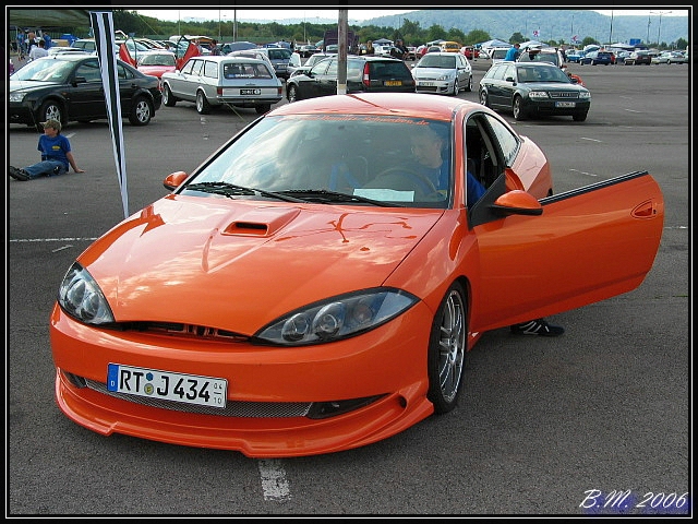

Ich möchte mich mit diesem Thema meinen fortlaufendem Cougarumbau vorstellen.
Ich habe seit 5 Jahren nichts mehr verändert und finde, das es endlich mal wieder Zeit wird, leben und frische in den Cougarumbau zu stecken. Den Gesamten Umbau möchte ich hier posten.
Als erstes habe ich ein Fächerkrümmer der Firma Toyosport eingebaut. Bestellt habe ich ihn aus England. Nach dem Einbau war meine Bastuck Abgasanlage zulaut geworden. Also mußte ich wieder den Orginalen Vorschalldämpfer einbauen. Der Modifizierte Vorschalldämpfer ist noch zu haben und findet ihr im Verkauf. Der Leistungszuwachs war enorm. Der Krümmer wurde vor dem Einbau mit einem Hitzeband umwickelt, ausserdem Wurde der Flansch zum Kat umgeschweißt, da er nur zu 80% gepaßt hat. Englische genauigkeit eben. Mit dem Tüv habe ich telefoniert.
Hier ein Bild des Fächerkrümmers:
Als Zweiter punkt waren meine guten 18" Reifen nach 7 Jahren endlich mal abgefahren. Also mußen 4 neue Reifen her. Da ich ein 35er Reifenquerschnitt habe wurde die erste Felge beim abmontieren der Reifen beschädigt. Dadurch habe ich mich kurzentschlossen mit meinem Lackierer eine andere Farbe gewählt. Er hat so oder so alle Felgen bearbeiten müßen. Heute nach 2 Wochen warten habe ich sie bekommen. Morgen werden die Reifen draufmontiert, ich hoffe mal ohne Beschädigungen. Die Felgen wurden innen und aussen in dem gleichen Goldgemisch wie das Auto lackiert, danach wurde ein spezieller Klarlack aufgetragen, das das haften von Bremsenstaub unmöglich macht. Mut zur Farbe! Mehr Bilder Folgen dann noch wie sie aufm Auto wirken.
Dann habe ich mir den Seker Heckflügel gekauft, der heute angekommen ist. Er soll sie Selbe Farbe bekommen wie die Felgen. Bevor er aber lackiert wird, möchte ich erst mit meinem Tüvler reden was zu beachten ist und auf den Kofferraumdeckel muß er vorher angepaßt werden. Bilder gibts später.
