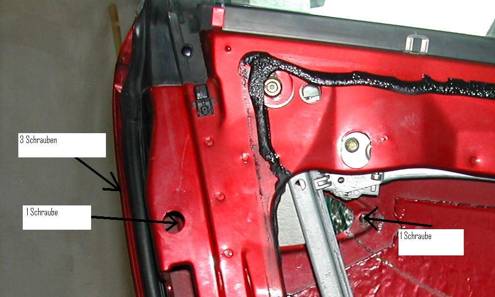

also erst mal die 3 schrauben am schließmechanismuß lösen, dann die 2 einzelnen schrauben innen lösen, jetzt kannst du die kunststoffabdeckung außen demontieren und das komplette schloß incl. stellmotor nach innen raushebeln, ist etwas kniffelig aber geht. nicht vergessen den stecker vom stellmotor abzuziehen. hoffe das foto hilft dabei.
habe 4 stunden für den aus und einbau gebraucht. also viel spaß dabei.
