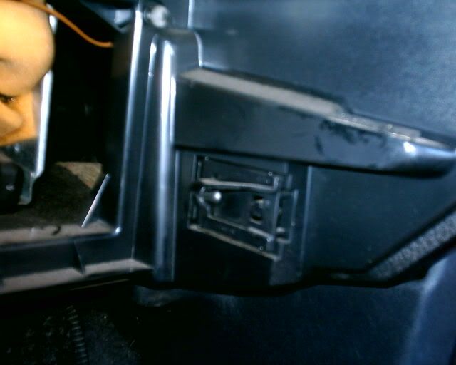

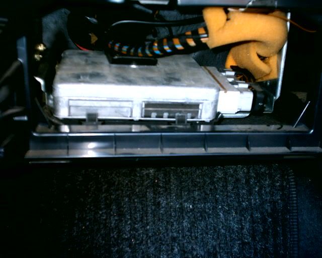

Hey Paul, nicht ganz genau. Suppose you slightly missunderstood nierenspender.
Das EEC-IV-Modul befindet sich hinter dem Handschuhkasten. Und das zeigen Paul's Bilder ganz korrekt. Um heranzukommen, Handschuhkasten öffnen, an den Seiten etwas zusammendrücken und vorsichtig zum Sitz hin ziehen (einseitig beginnen).
Bis 12/89 war das Steuergerät weiter oben abgelegt. Das Ablagefach über dem Handschuhkasten war daher mit einer Blende verschlossen, dahinter befand sich das Steuergerät.
