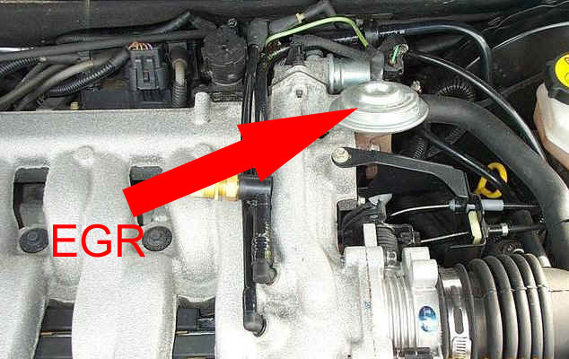

so nun meine frage an euch welches Ding ist Agr weil jeder mir auf was anderes zeigt wenn ich danach frag
Sogar in der Werkstatt:-D
Ich gehe mal davon aus, dass du einen V6 fährst. Dort ist das AGR-Ventil (oder engl. EGR) eigentlich nicht zu übersehen und schaut aus wie ein UFO.
Voilá

Danke hab ich auch behauptet wollte nur sicher gehen weil mir in der Werkstatt das Ding dahinter gesagt wurde und ich War bei ford
Es hieß hier man kann in still legen welche vor und Nachteile bringt es mit sich und wie funktioniert es weist das auch vllt
Dankeschön für solch schnelle Antwort
Der Zylinder dahinter ist das Leerlaufregelventil ;)
Zum Stilllegen des AGR-Ventils benutz doch bitte die Suchfunktion hier. Es gibt schon sehr viele Themen dazu ;)
