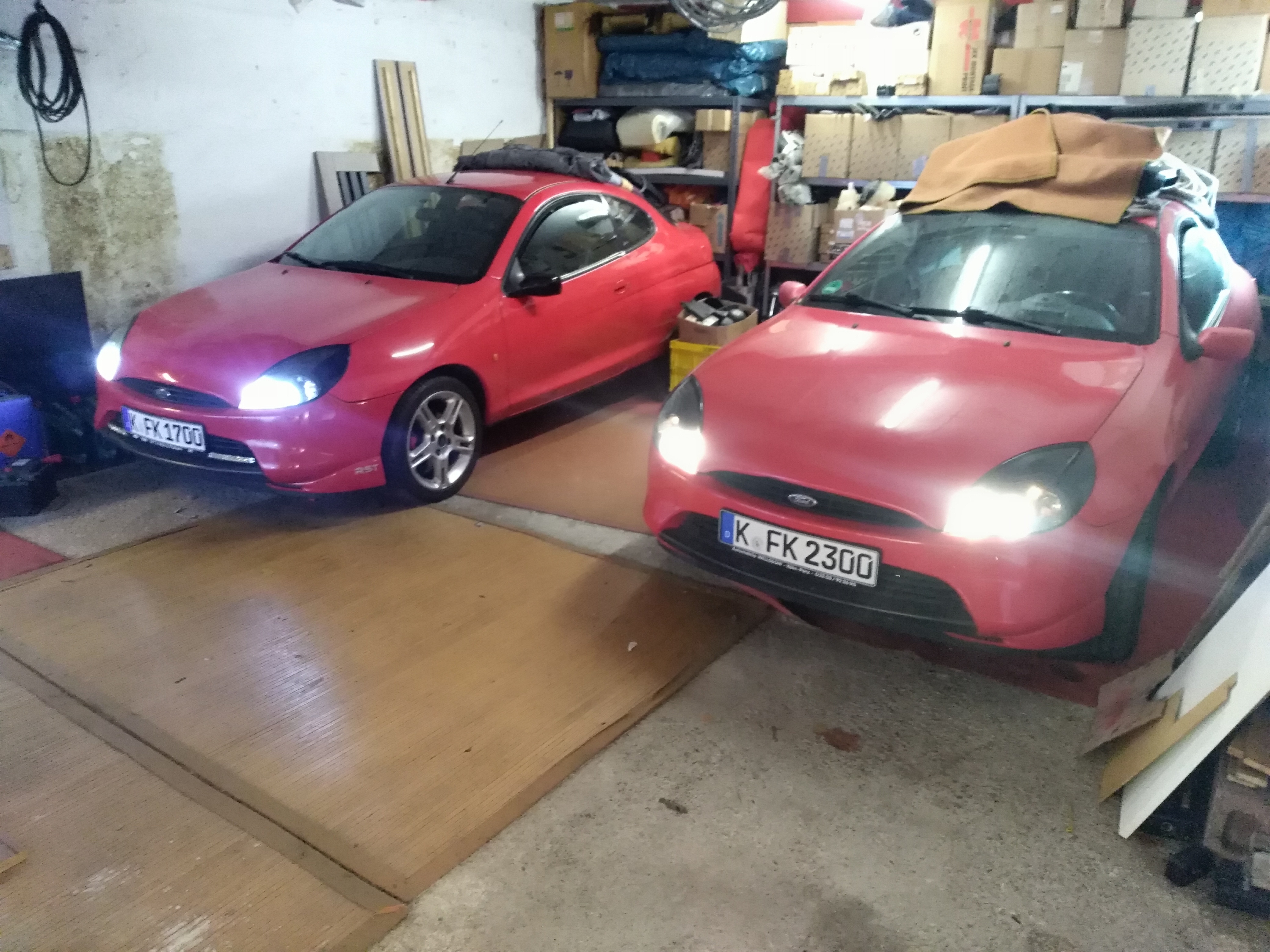

für den 3 zylinder , hab ich zwischenzeitlich einen zylinderkopf
besorgt damit er wieder läuft wie es sich gehört
"auf allen vieren"
aber bis der motor wieder läuft muß er erstmal als ersatzteilspender
für das andere kätzchen herhalten
so wird er erstmal die front für sein brüderchen spendieren ,
genau wie die vorderen stoßdämpfer .
er soll ja eh eine grundsanierung bekommen
von daher ...
also fals wer noch gute vordere kotflügel hat , vorzugsweise in spanisch rot
bitte melden .

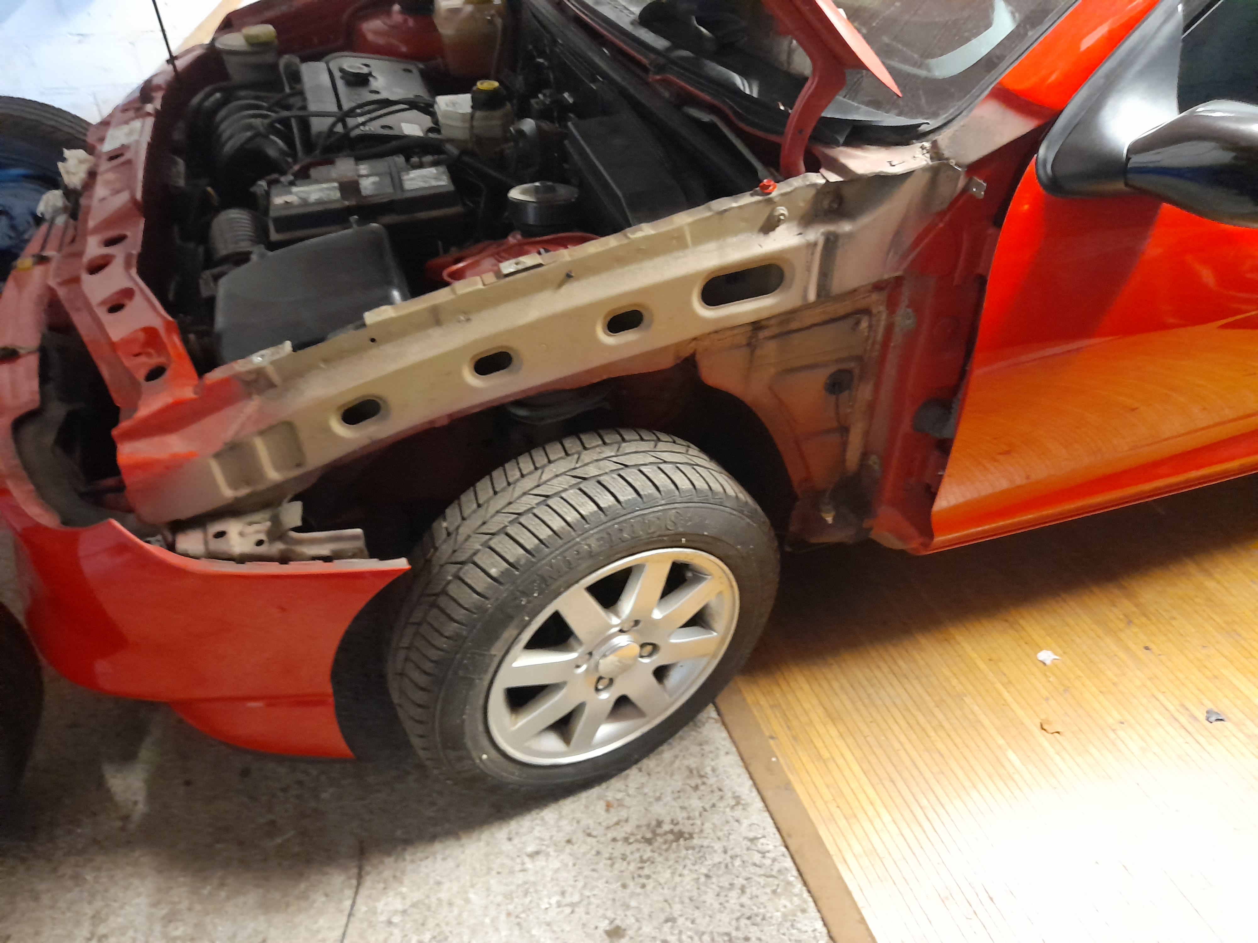

Mitglied seit
4.413

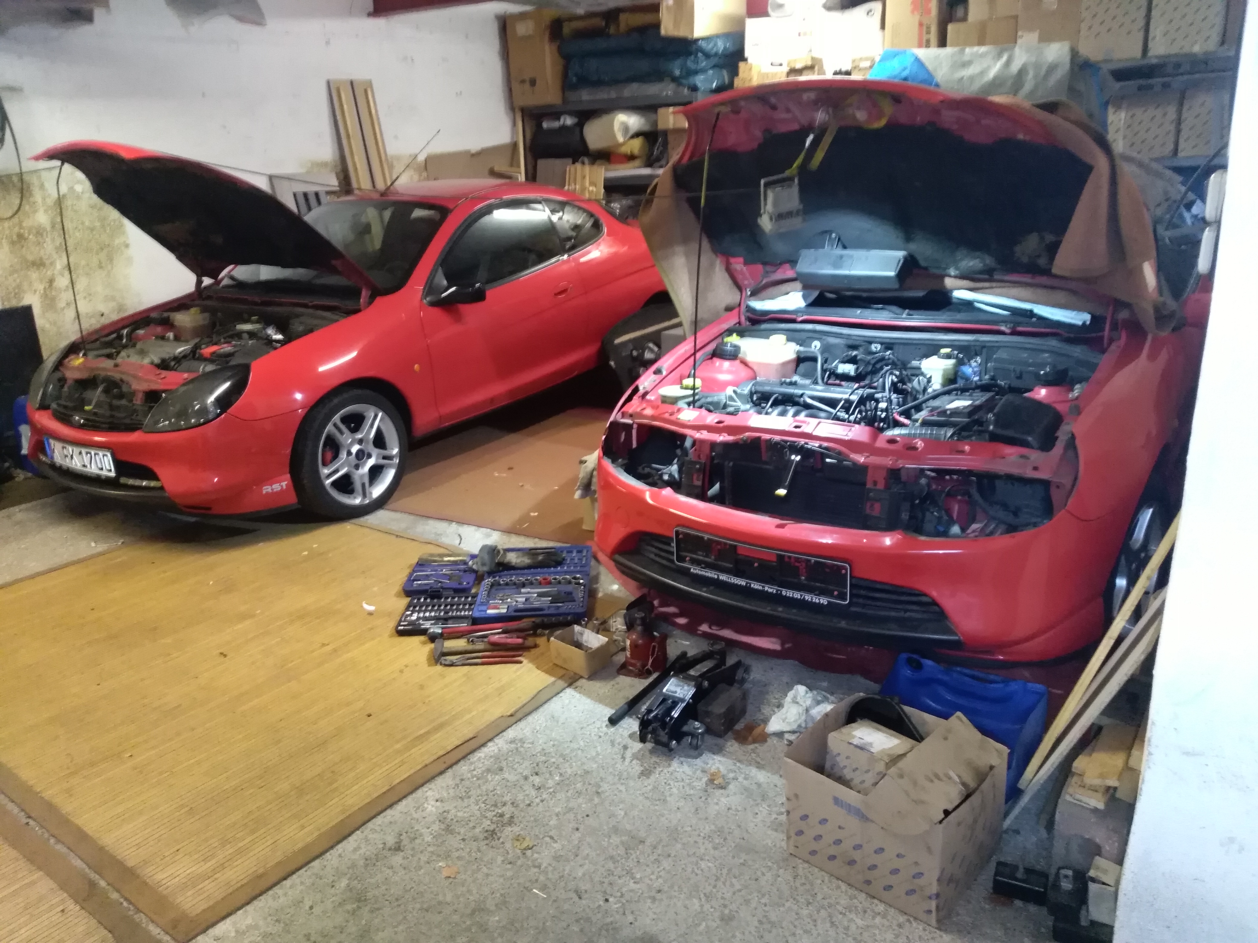

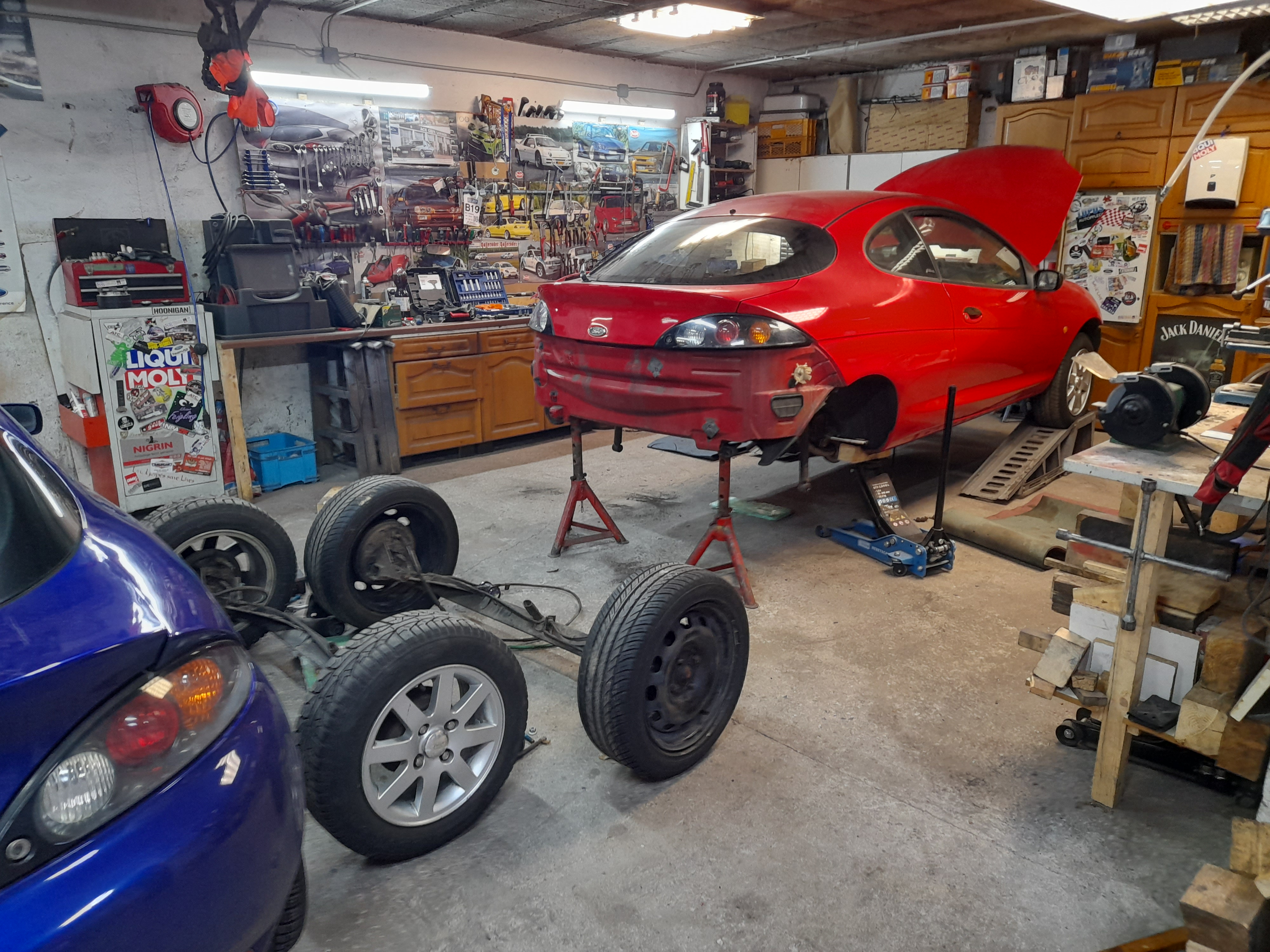

so , es gibt neues aus dem pumakäfig zu berichten
operation gelungen
herz schägt wieder im 4zylinder rhythmus so wie sich das gehört .

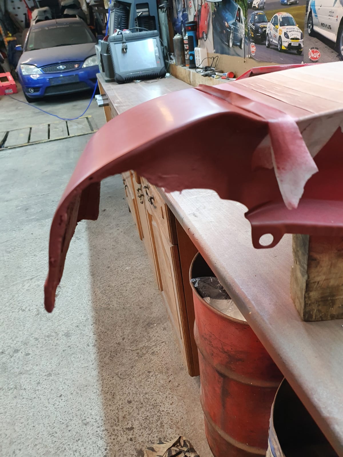

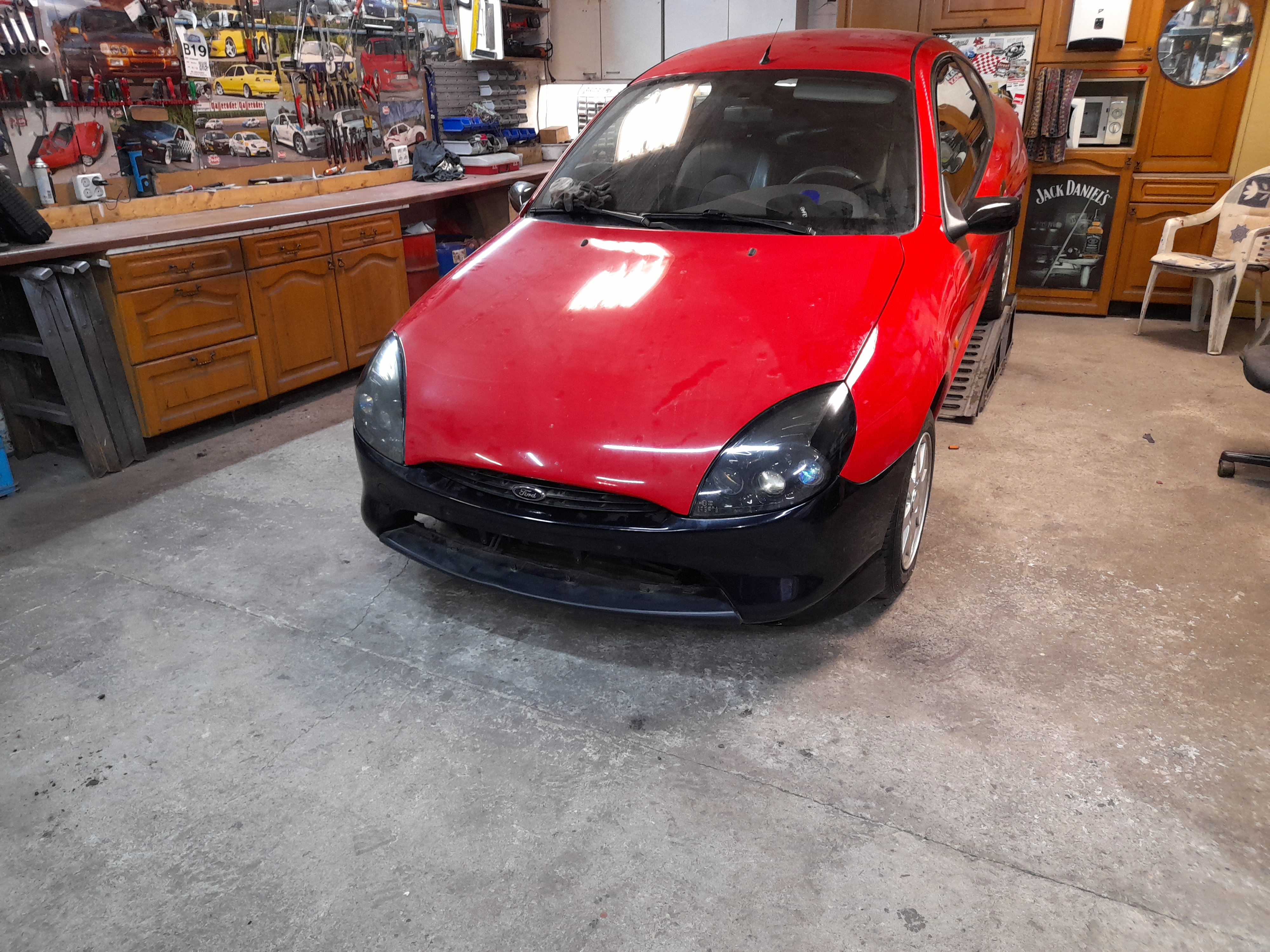

Mitglied seit
4.413

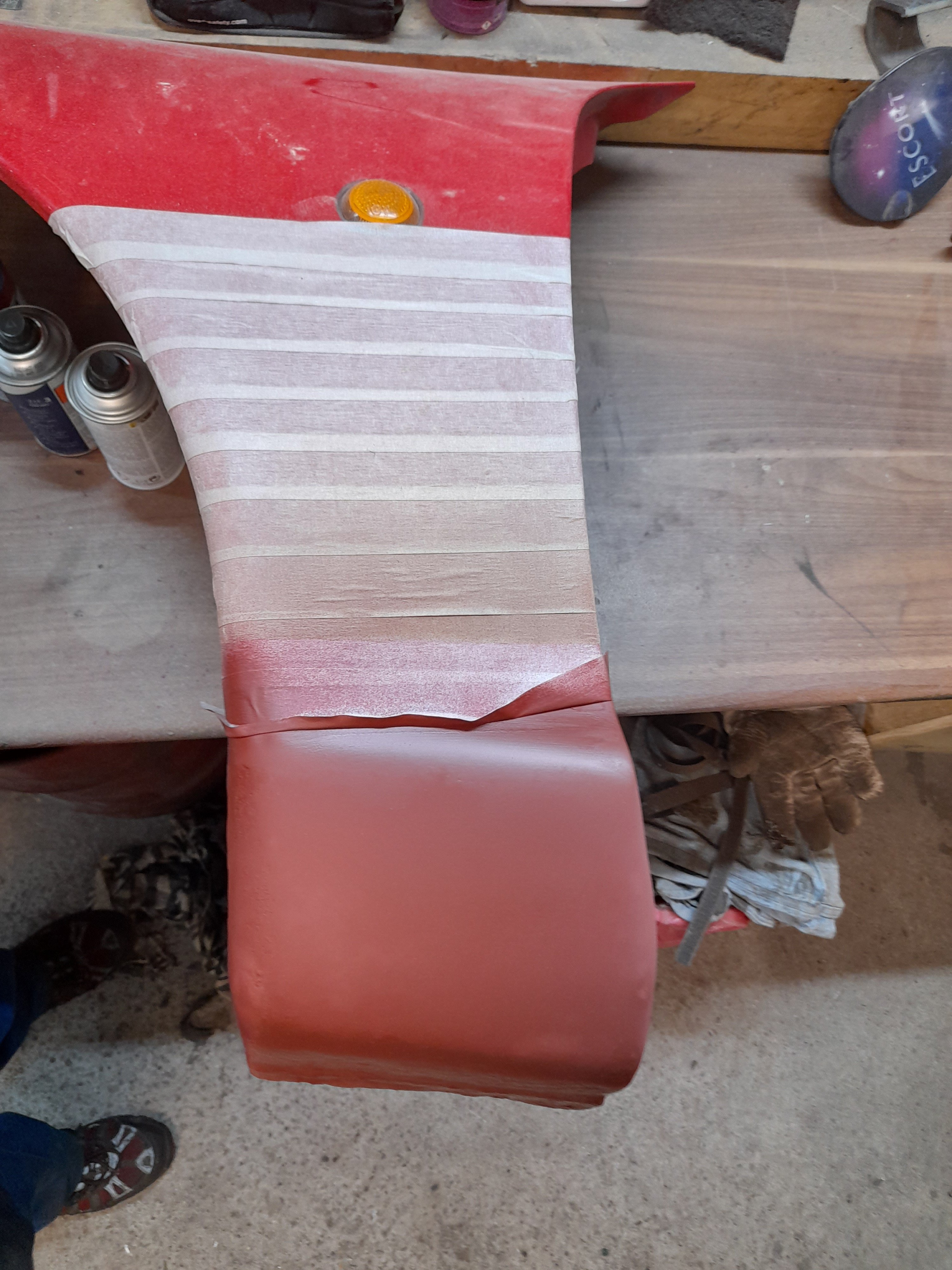

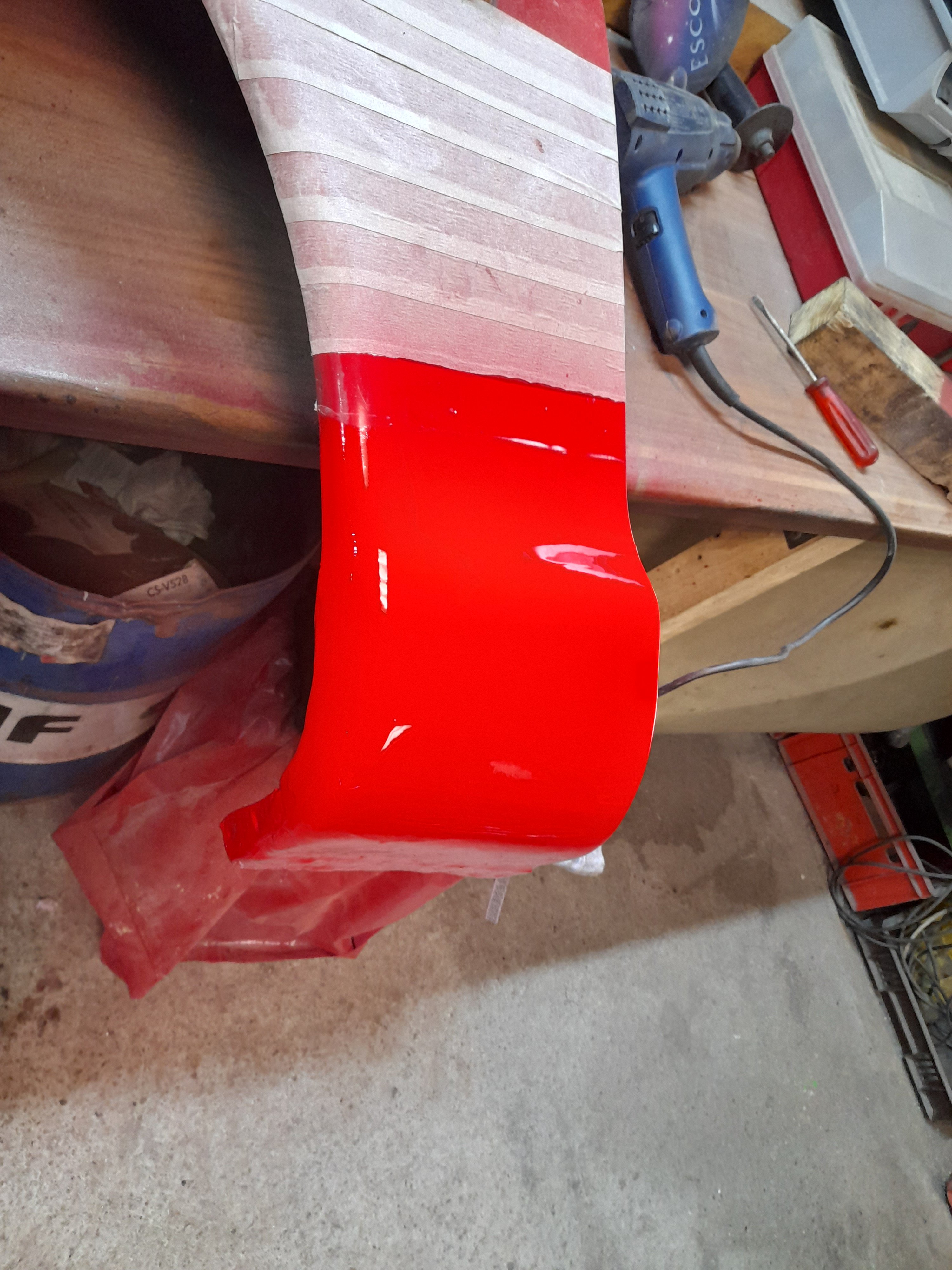

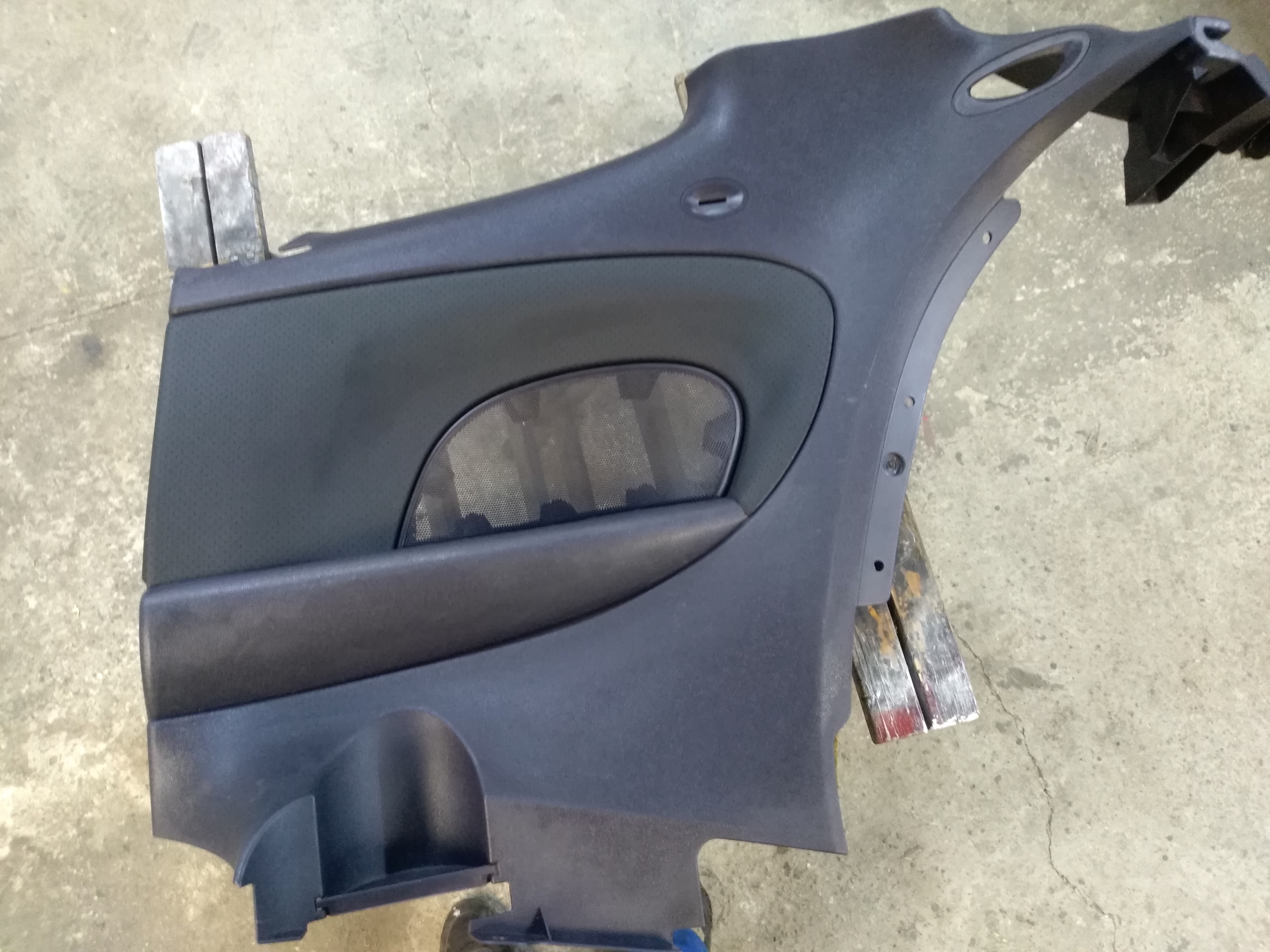

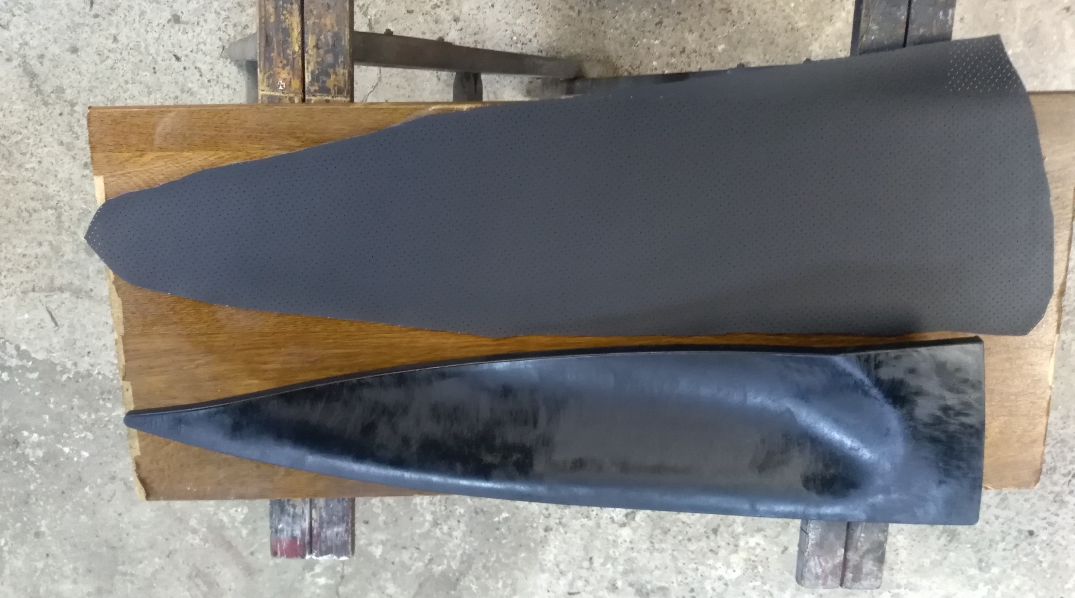

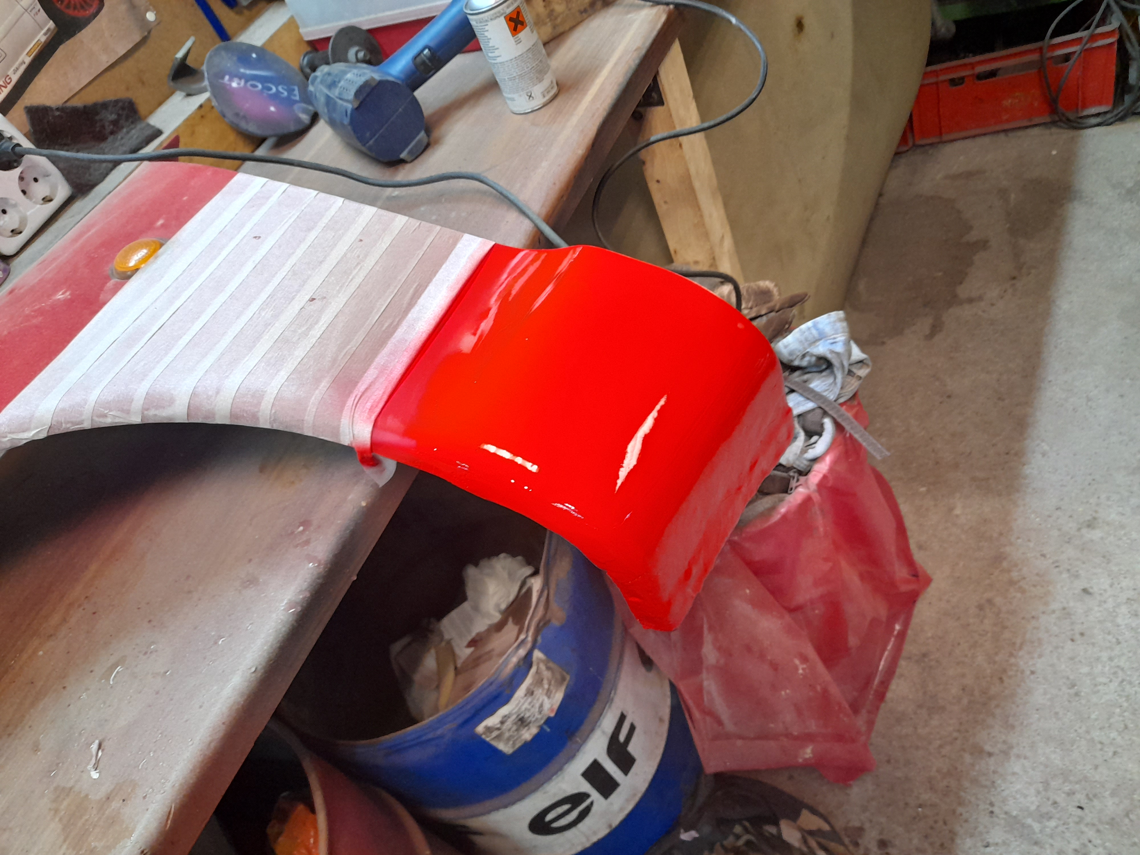

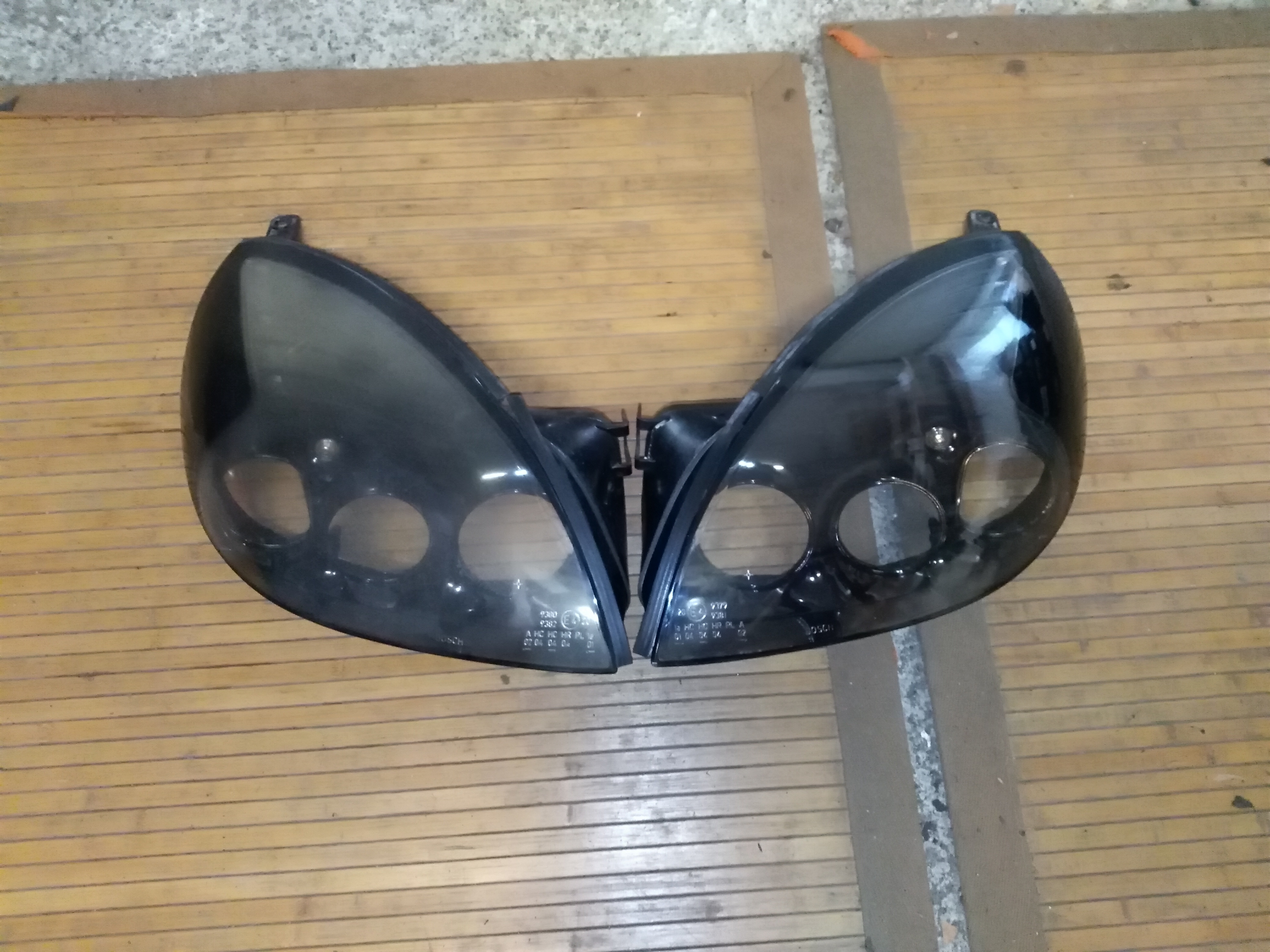

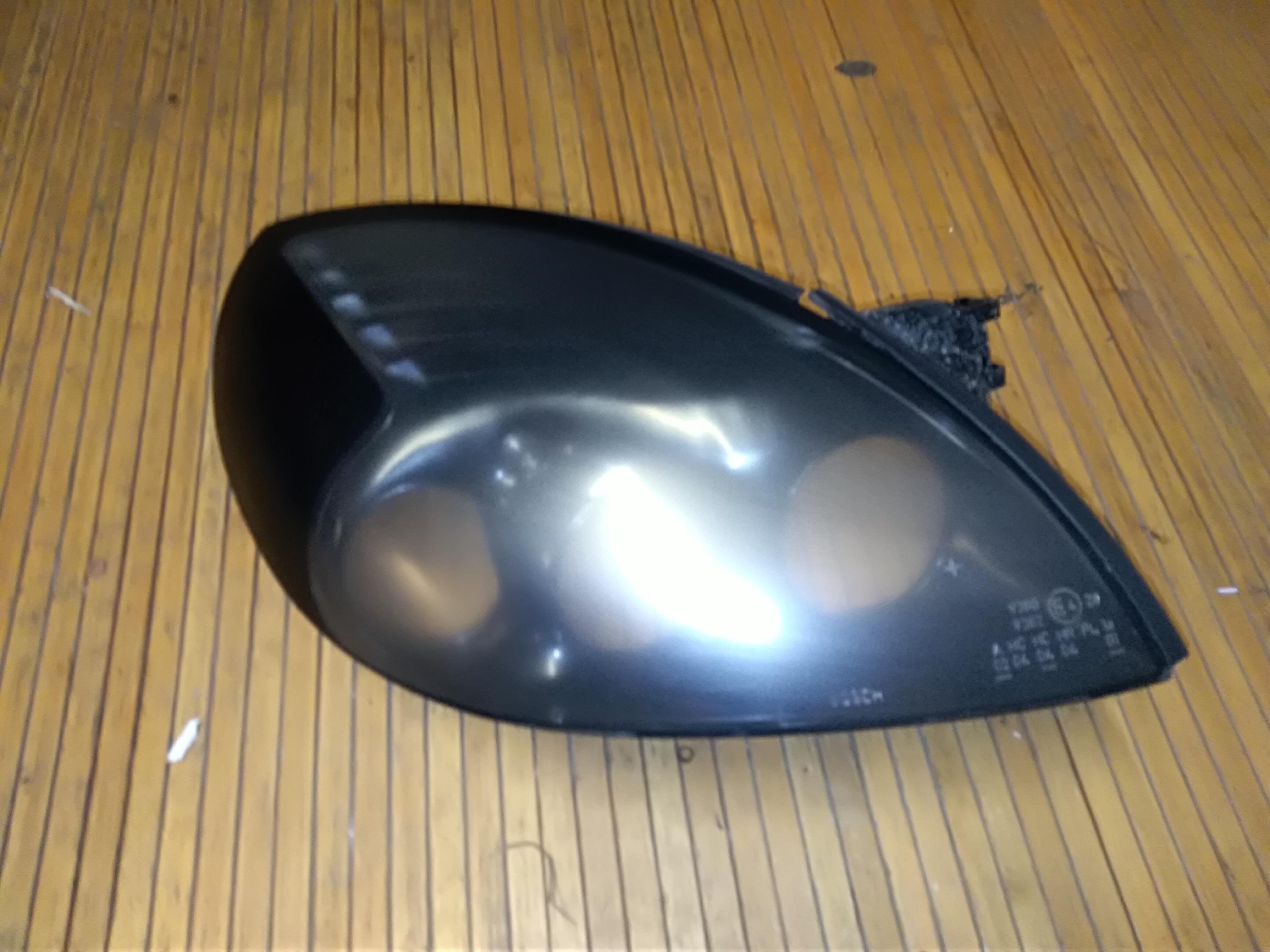

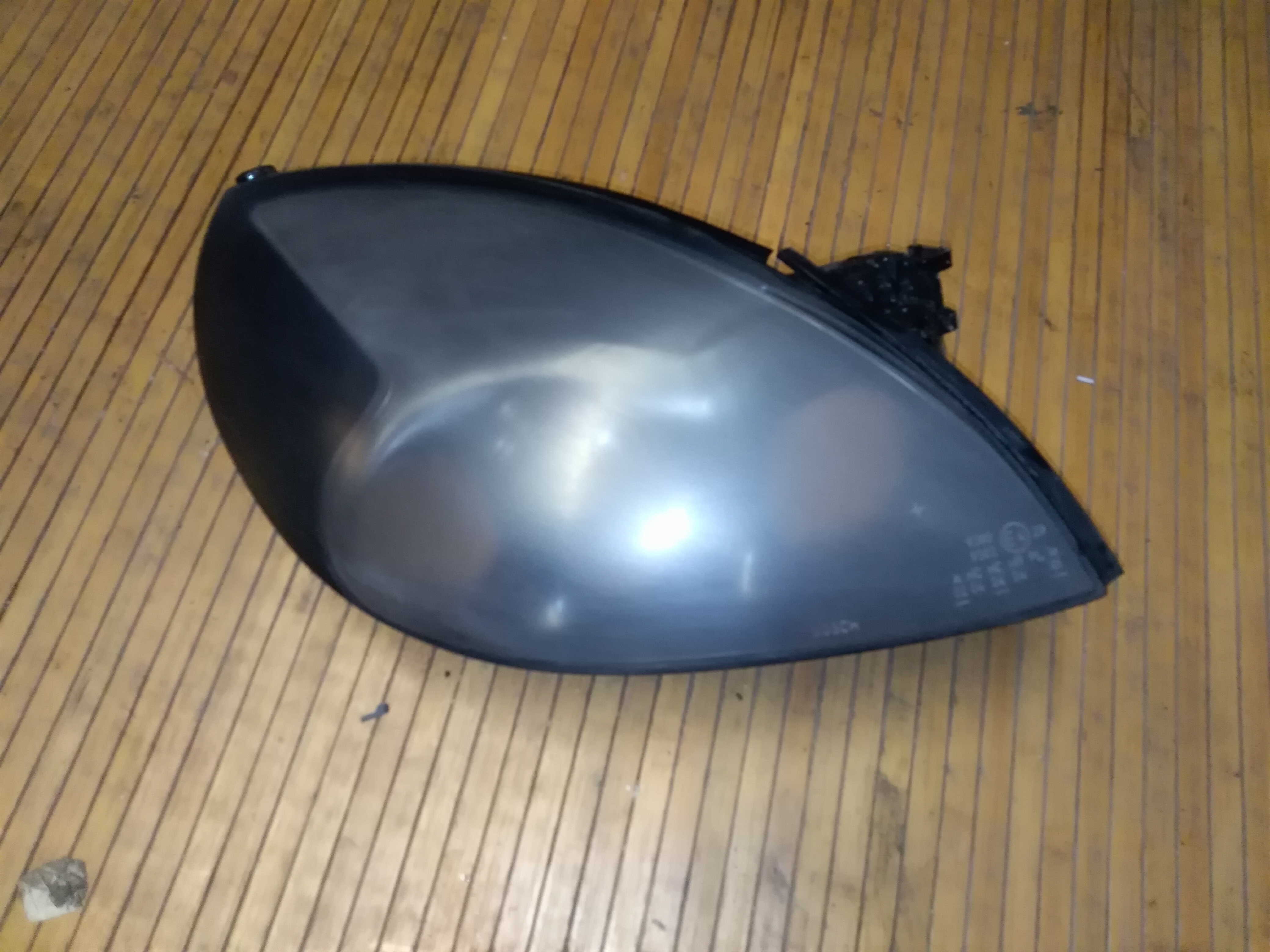

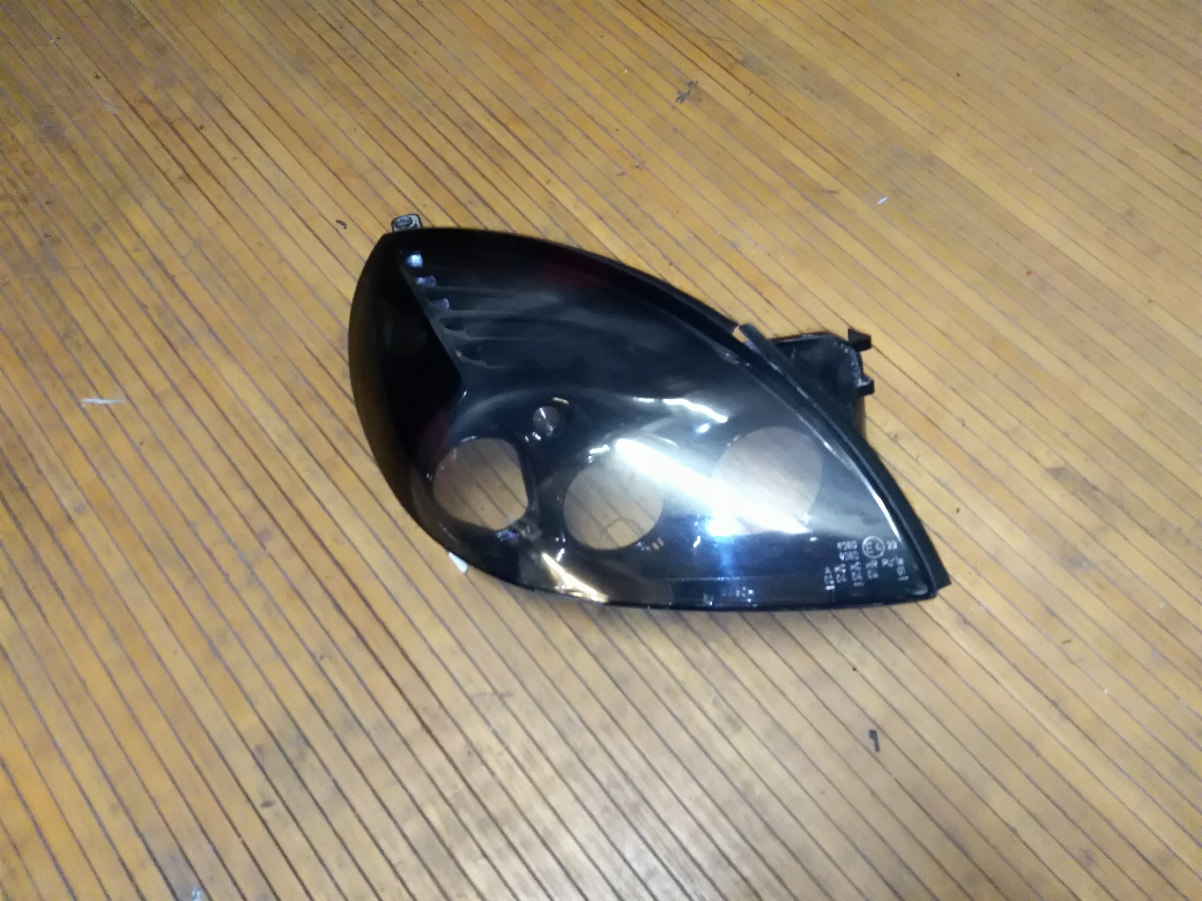

So , wieder mal etwas Hand angelegt und für besseren Durchblick gesorgt .
Geschliffen :
Poliert:
Finsh :
Vorher / Nacher

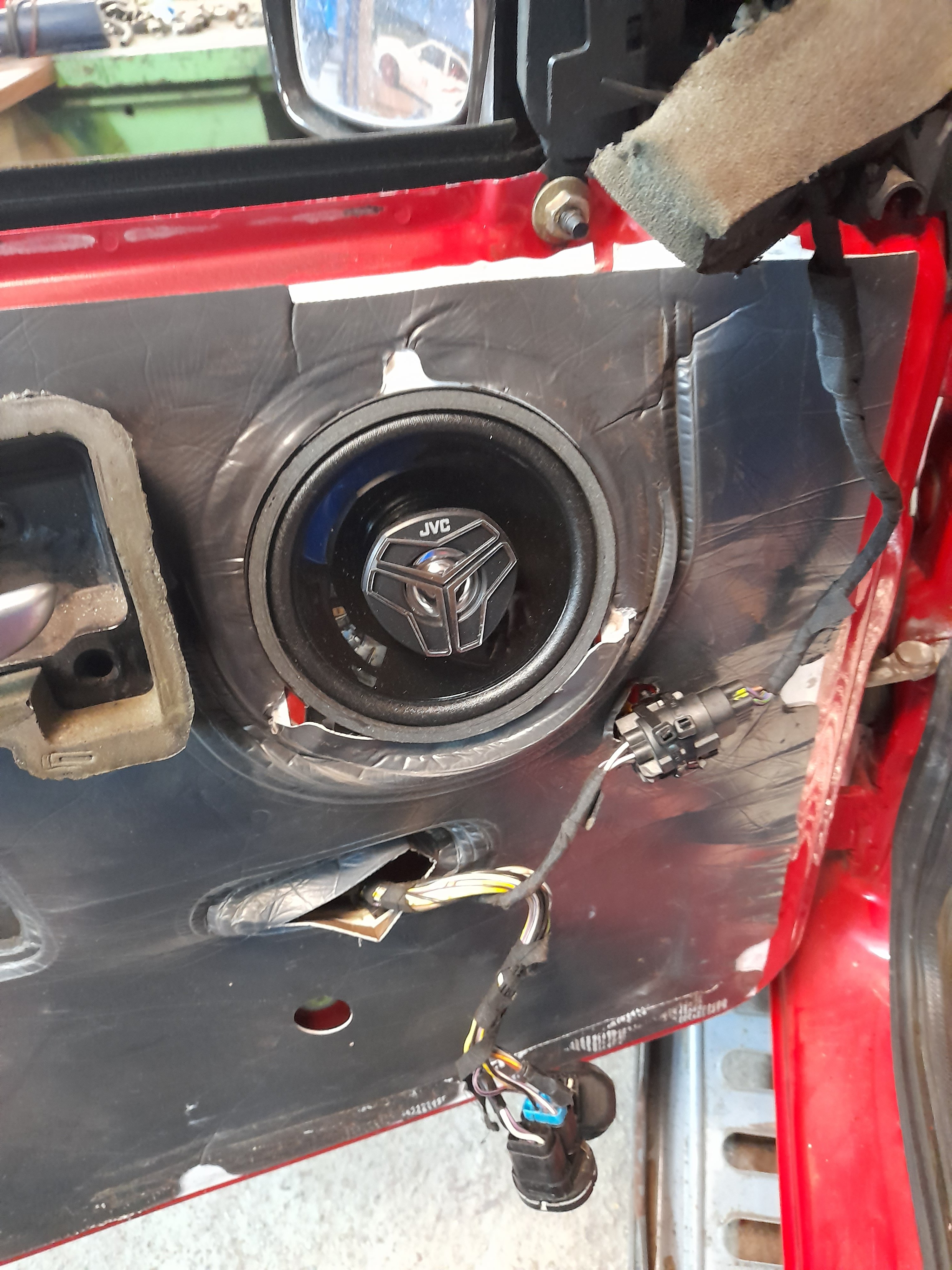

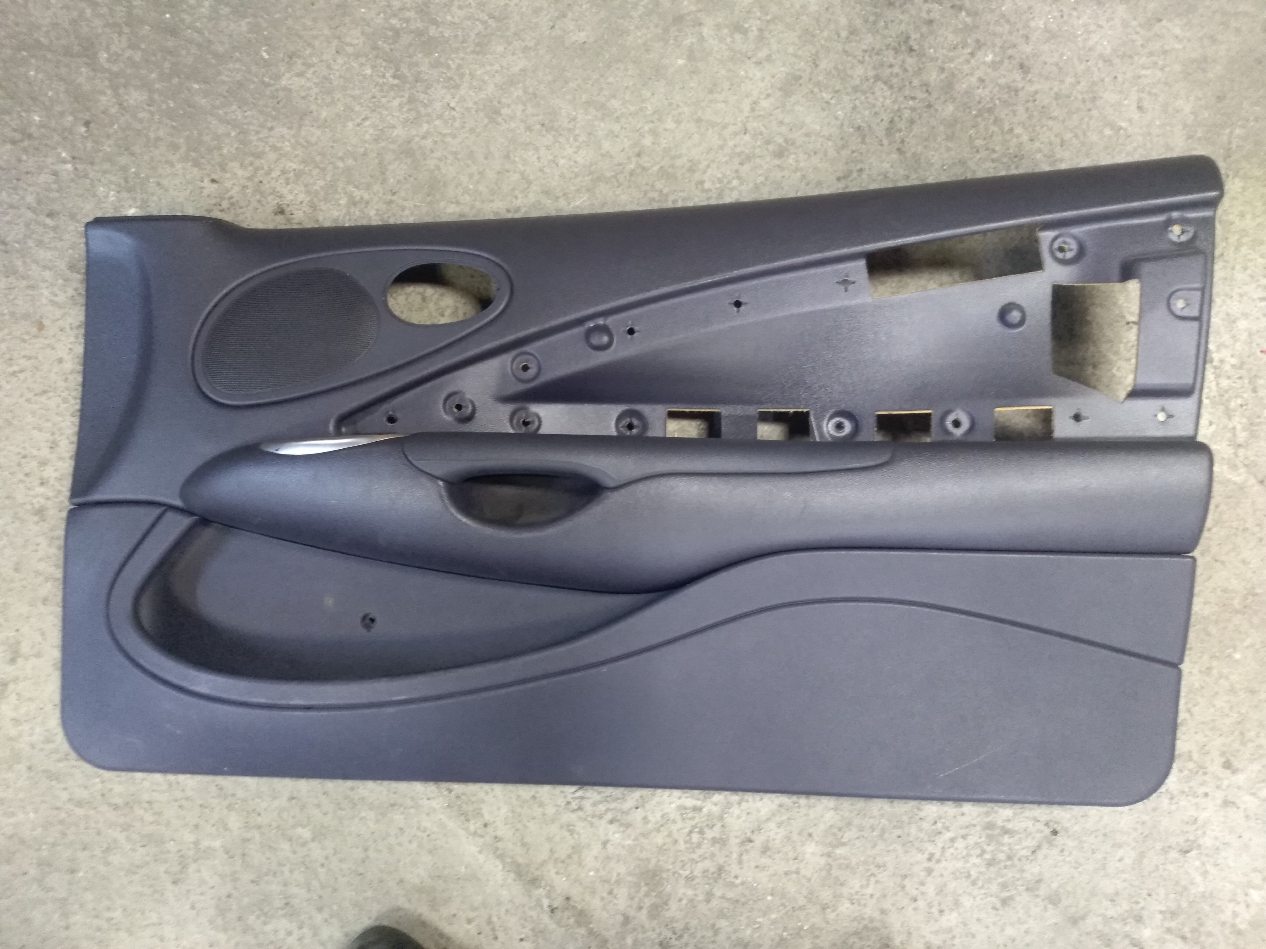

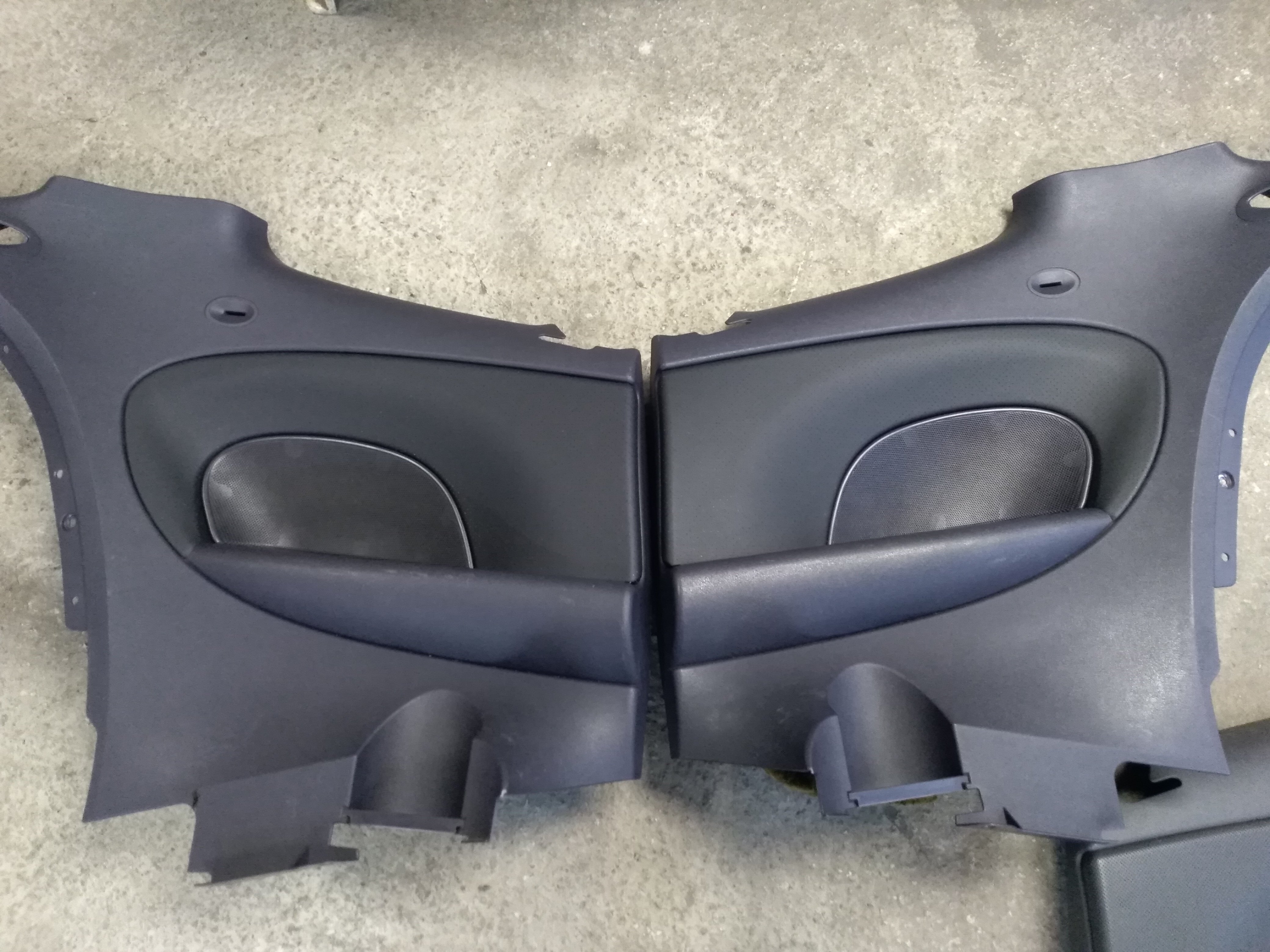

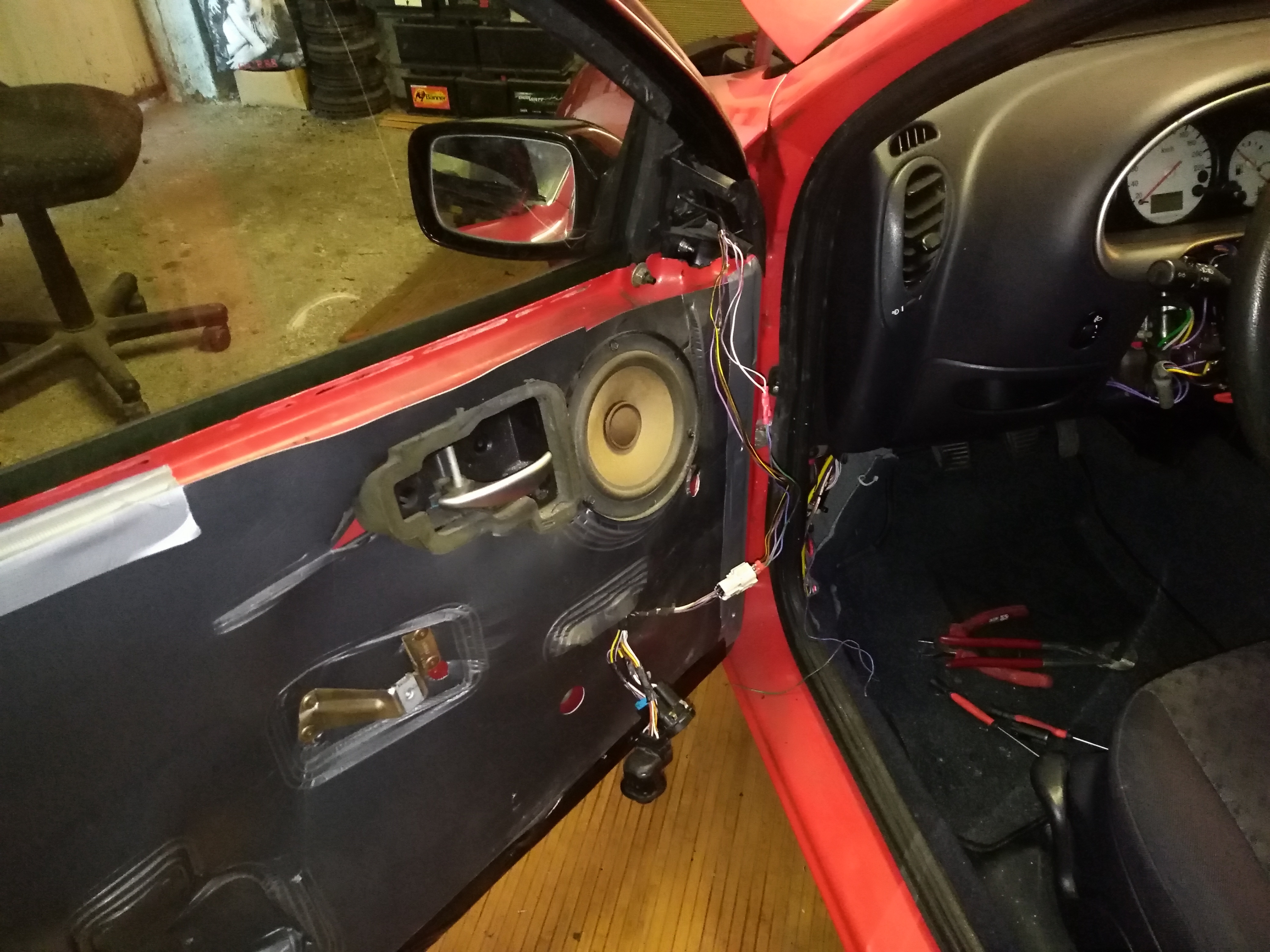

Mitglied seit
4.413

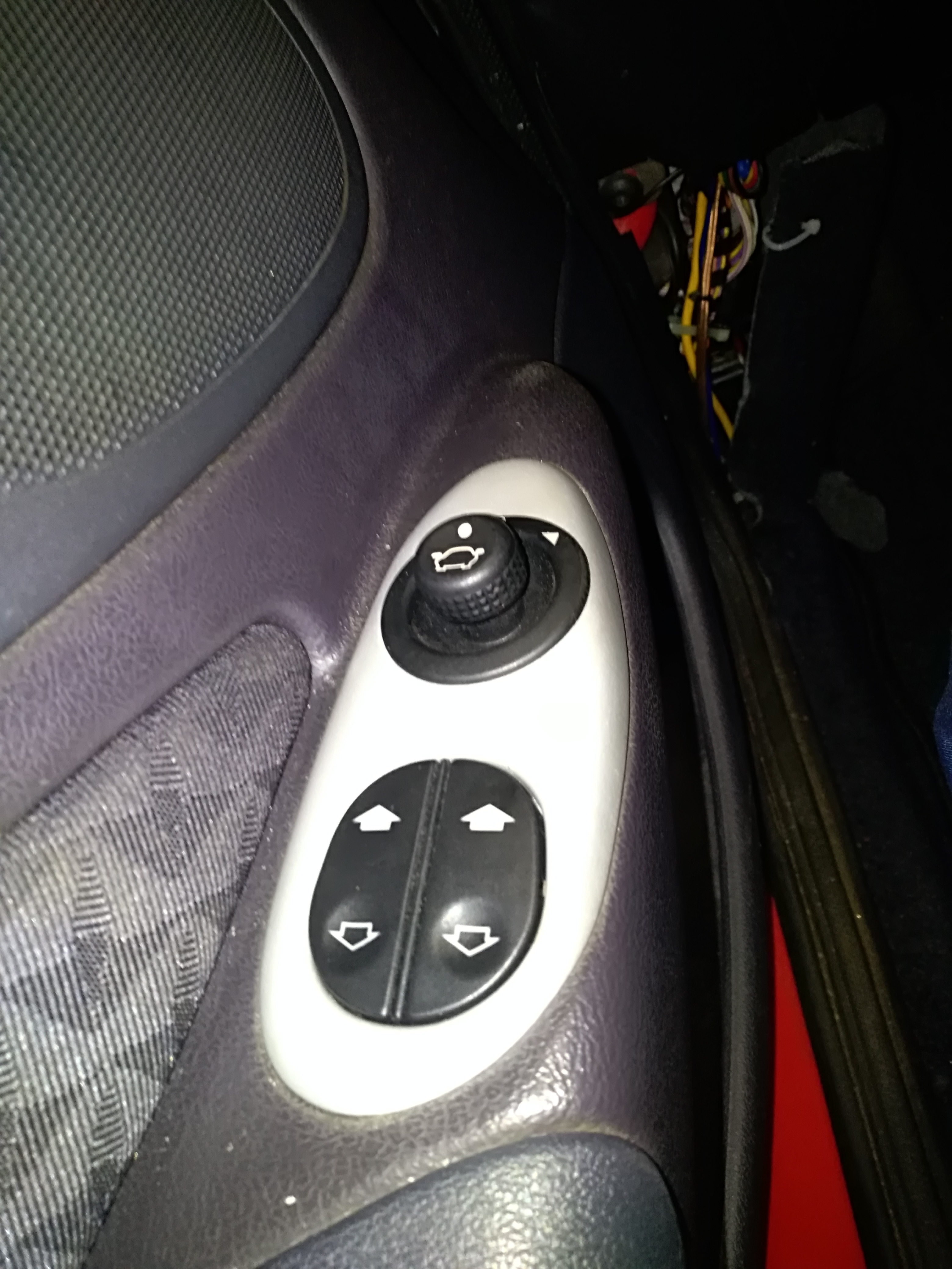

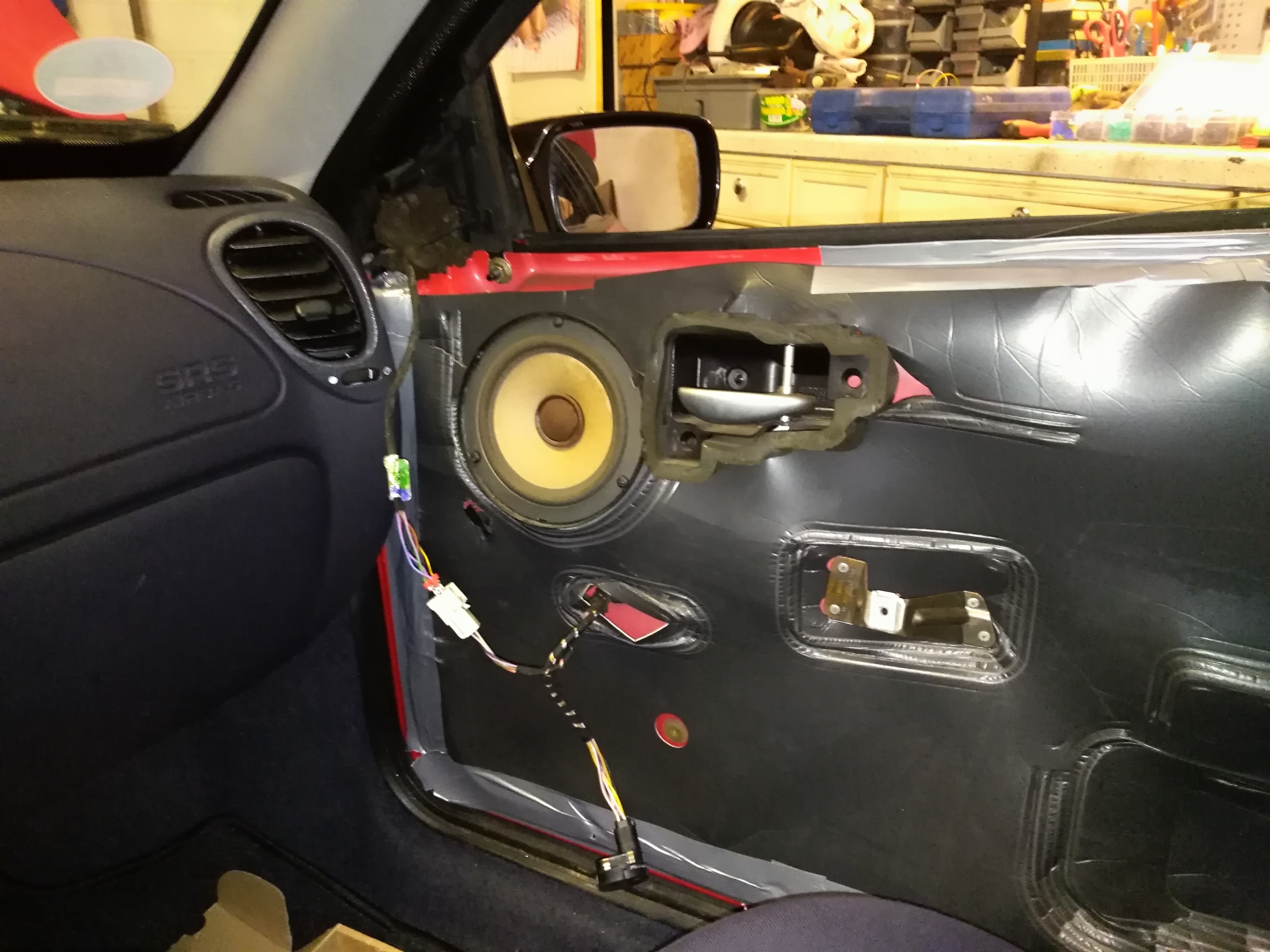

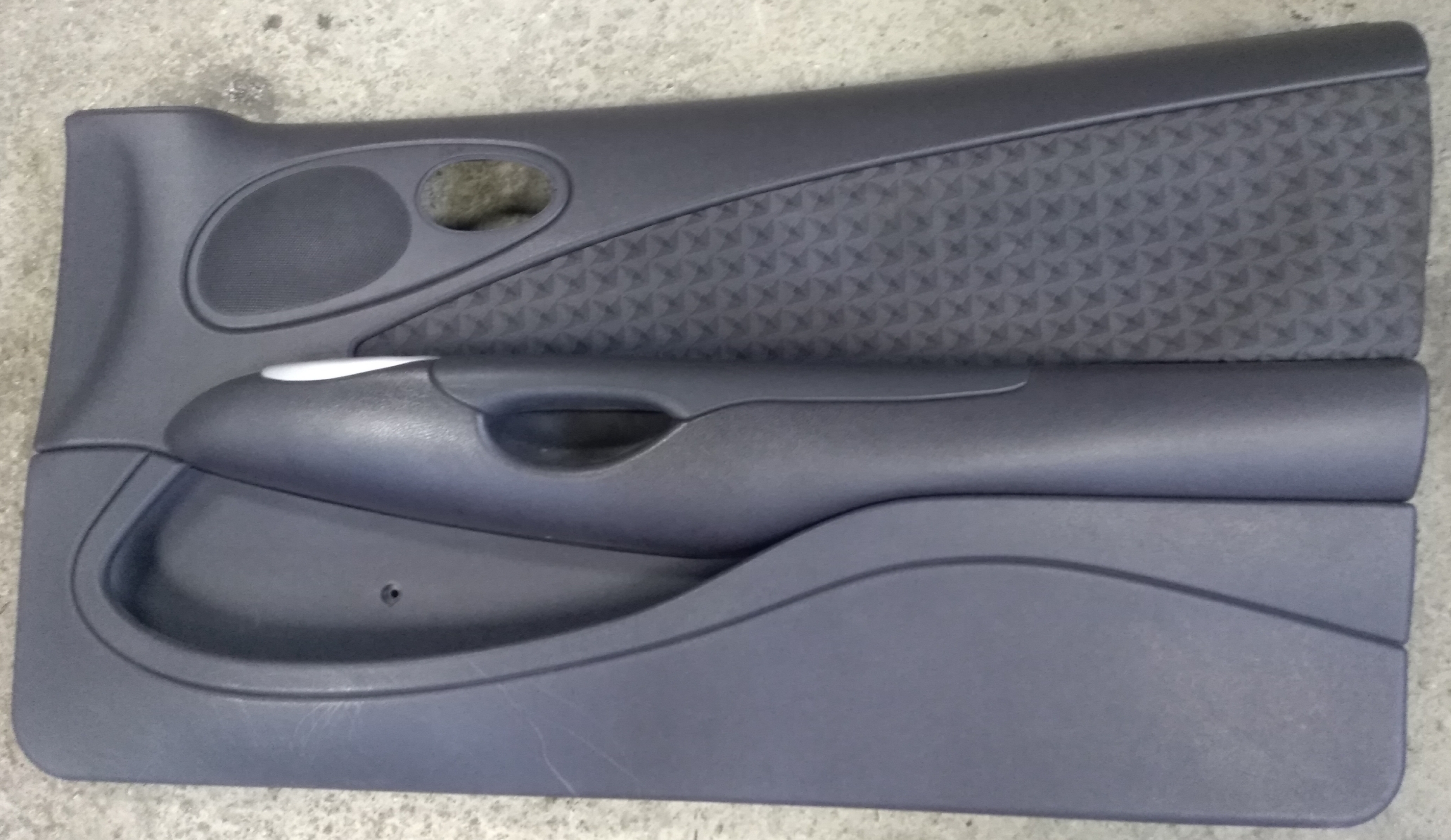

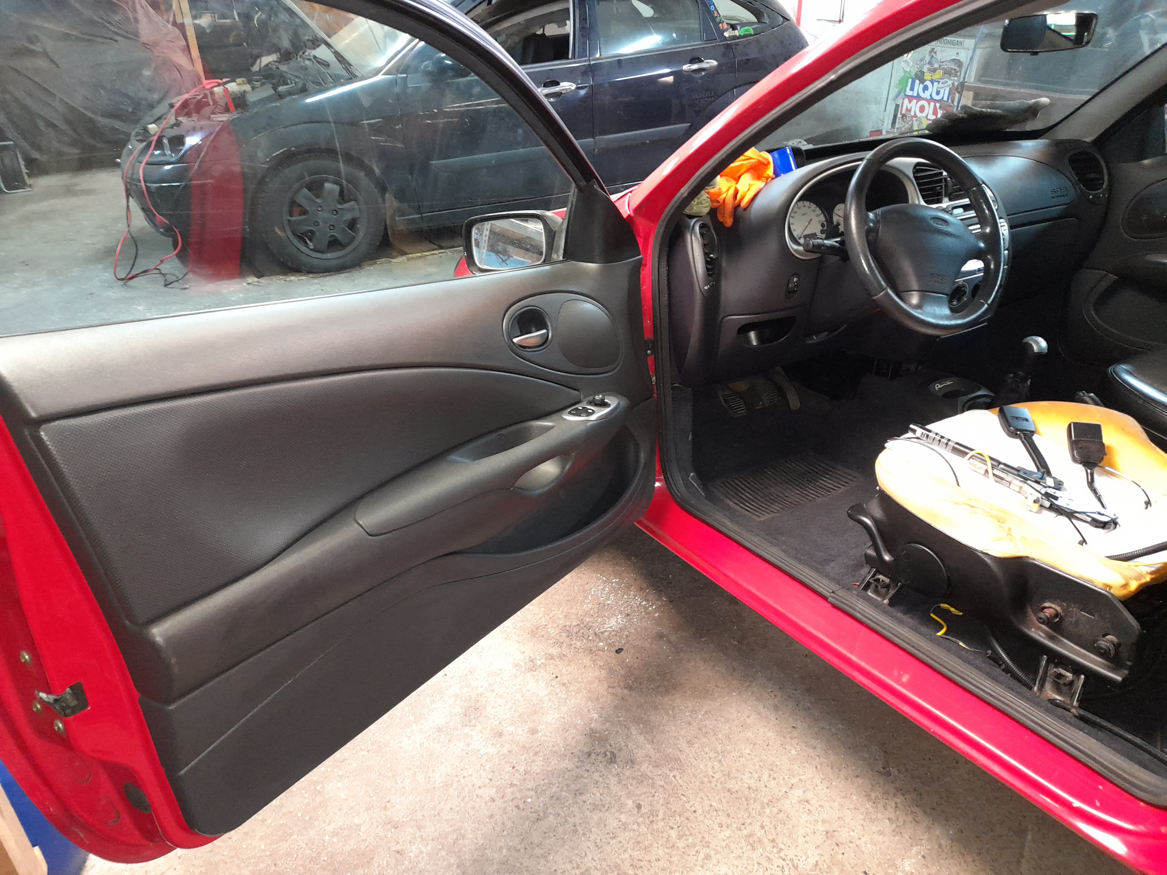

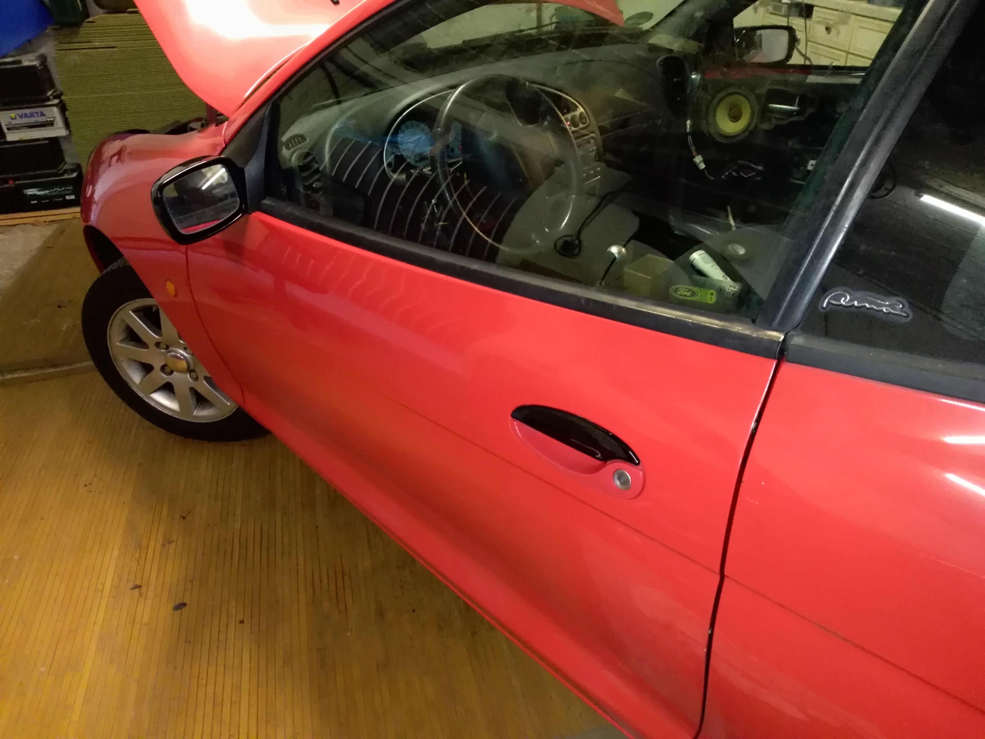

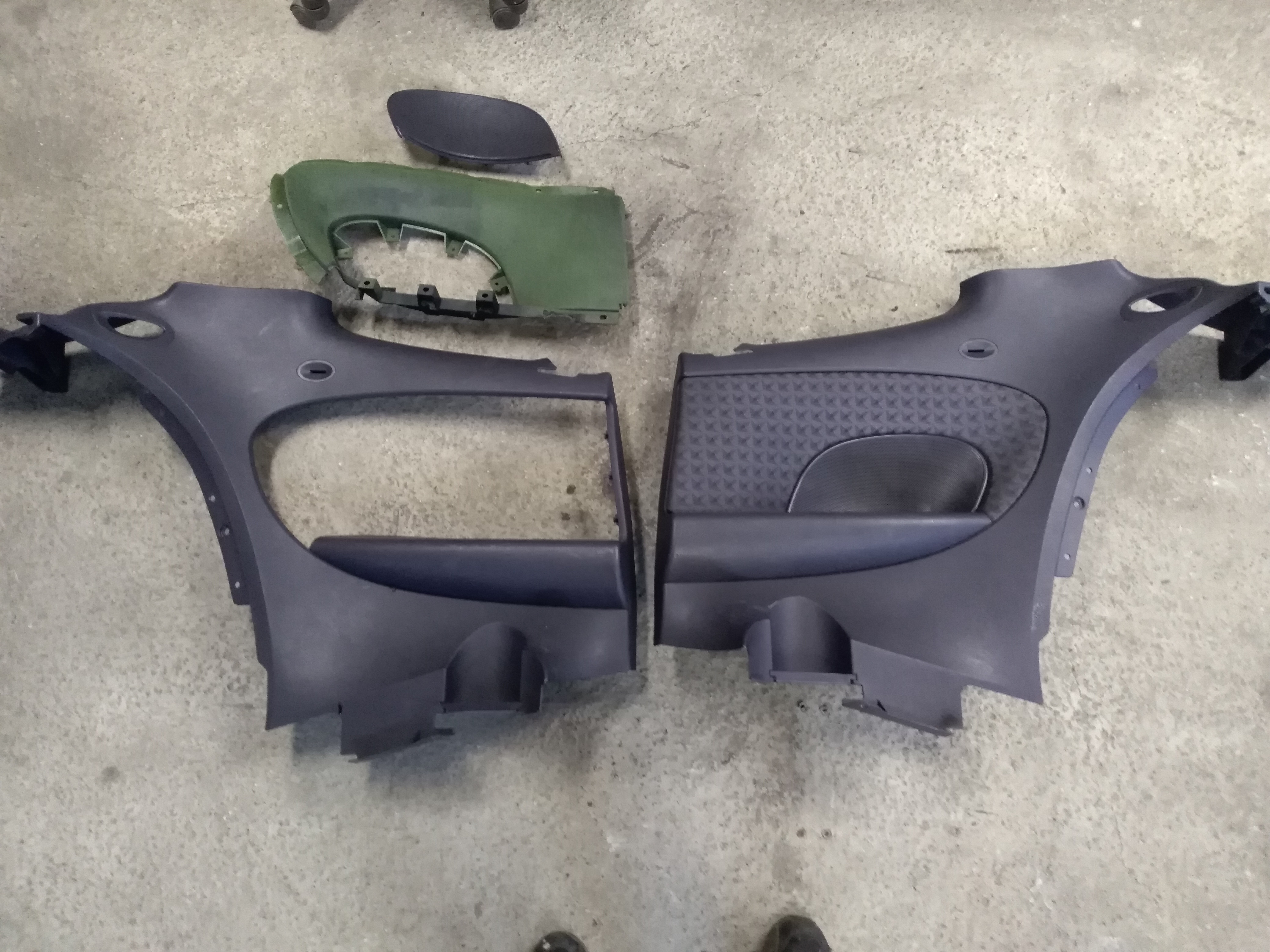

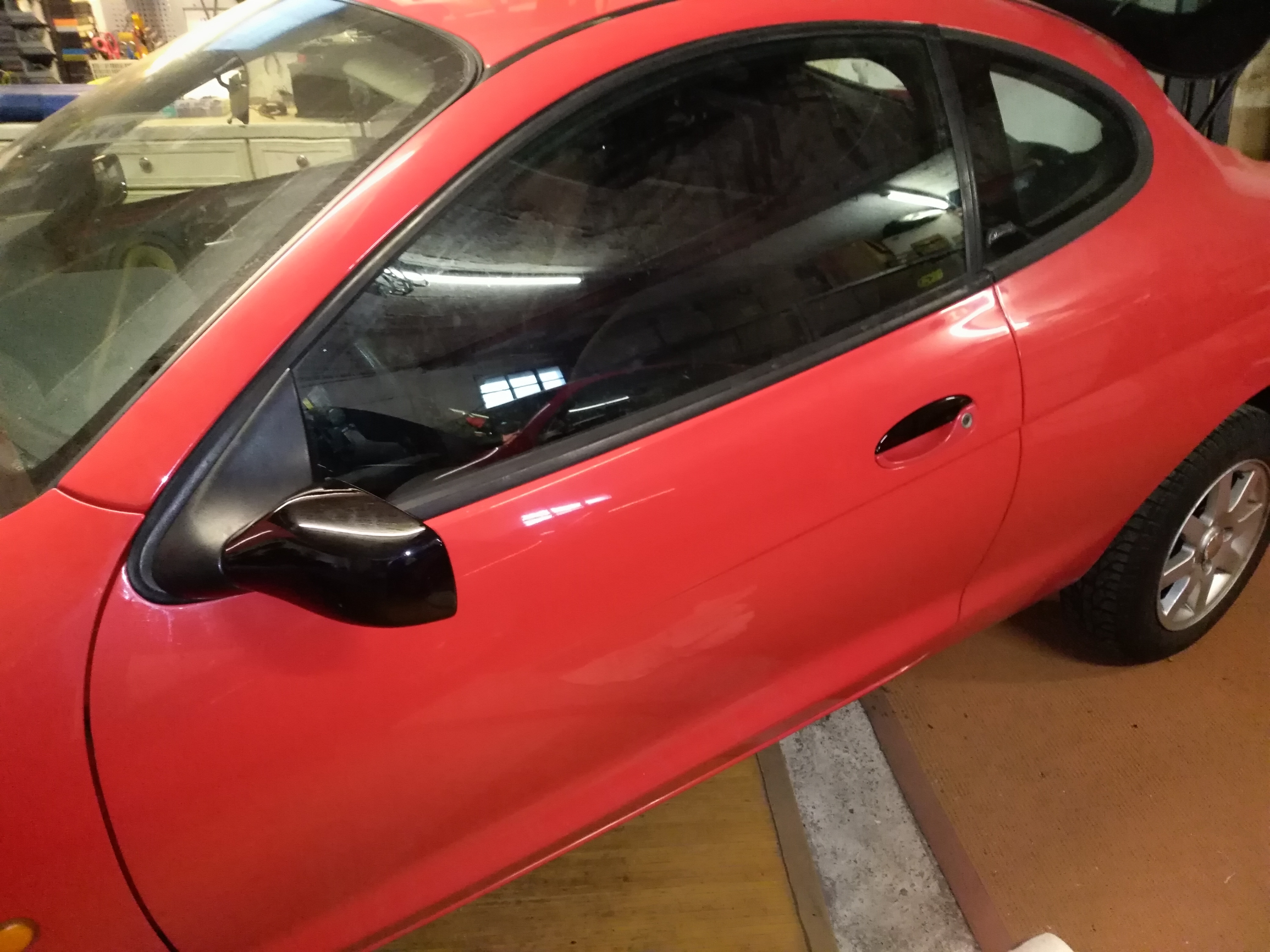

So wieder mal bisschen was erledigt
und zwar die Türschloßzylinder instandgesetz
da man nur noch mit der nachgerüsteten Zubehörfunke rein kam .
Da dann die Türverkleidungen schon mal ab sind
haben gleich die elektrischen Spiegel ihren Weg
vom Essi(WRC) an den Puma gefunden.
Verkabelung angepasst, fehlen nur noch passende Stecker .
Ach ja bisschen schwarze Farbe hab ich auch noch versprüht .
IMG_20190914_170026.jpgIMG_20190914_170048.jpgIMG_20190914_165949.jpgIMG_20190914_170004.jpg
Mitglied seit
4.413
So die Stecker sind jetzt auch dran und alles funktioniert .IMG_20190926_153055.jpg
Beitrag enthält Werbung
Mitglied seit
4.413

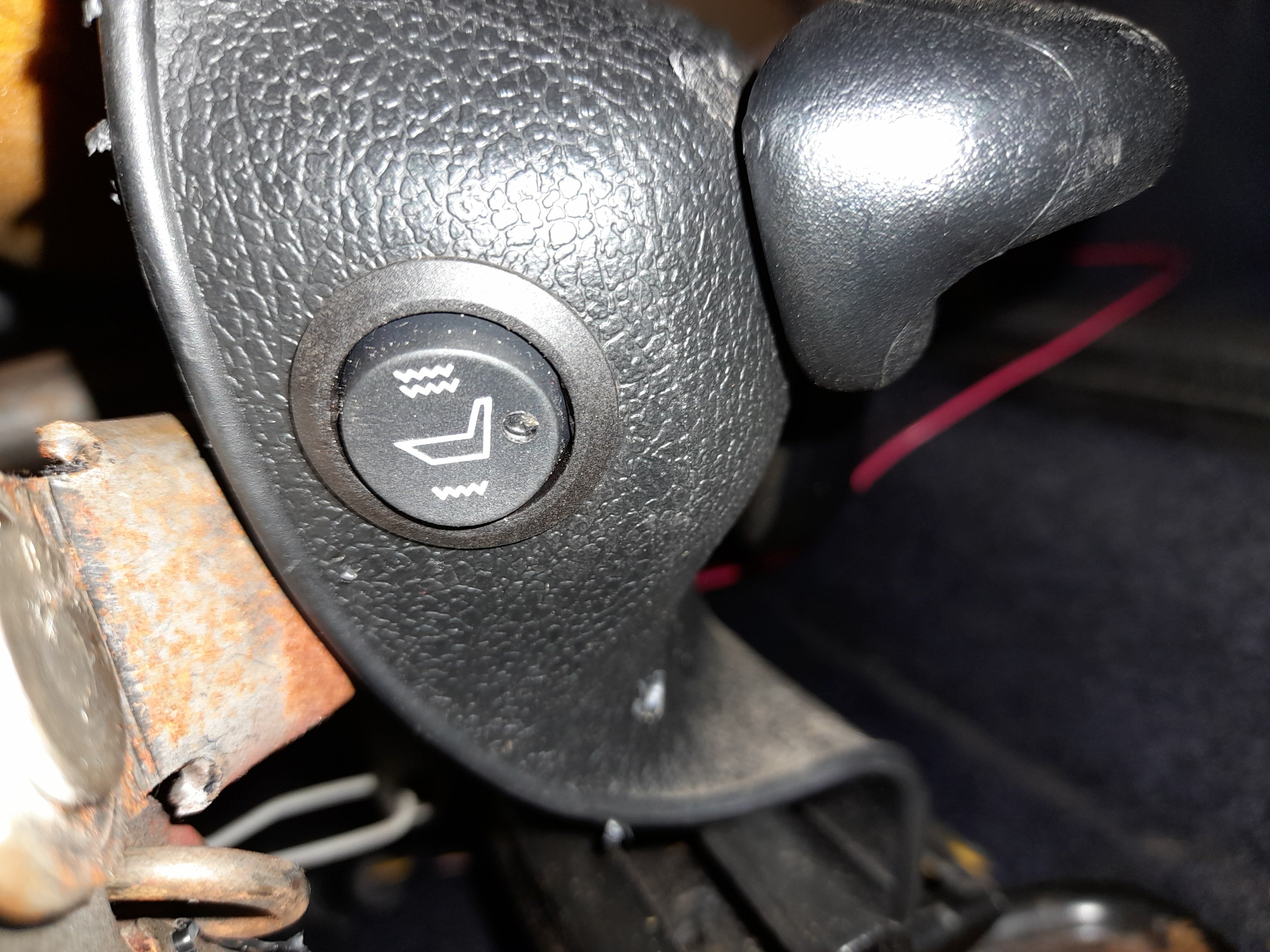

So der Joystick für die Spiegelverstellung ist jetzt auch
nachgerüstet .
