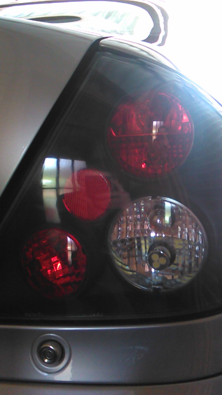

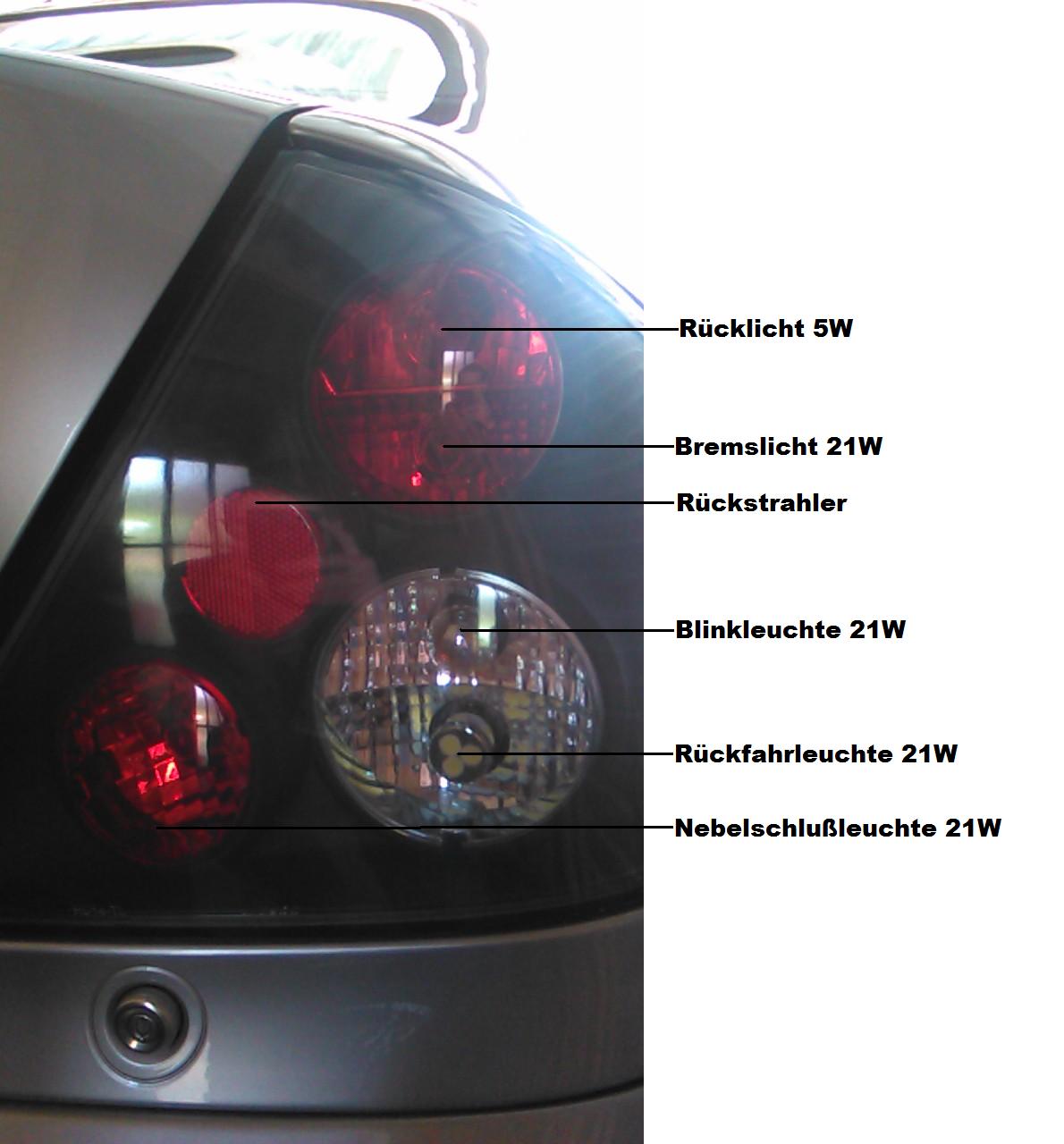

habe mir diese schwarzen Leuchten gekauft. Könnt Ihr mir sagen wo was rein soll? Bremslicht unten oder oben? Und vorallen welche Birnen? In den Serien Rückleuchten sind ja für Rücklicht und Nebelschluss P21W Zweifaden Birnen drin. Die Halterung dafür gibt es aber in den Neuen nicht.
Das mittlere rote ist übrigends nur ein Reflektor...zu belegen sind die beiden Roten oben und der Rote unten. Oben ist zweigeteilt....Also insgesamt sind pro Seite noch drei Birnen zu vergeben

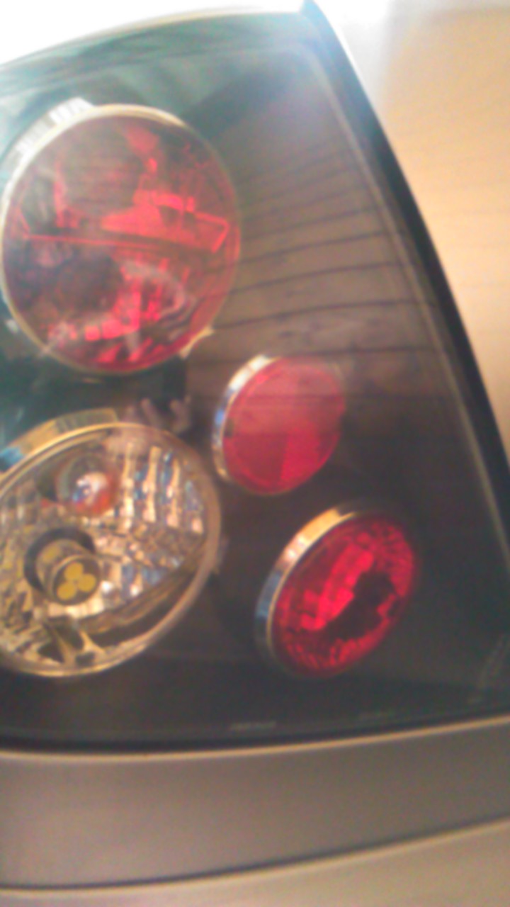

Kann mir einer sagen wo welches Licht/Birne rein soll?
