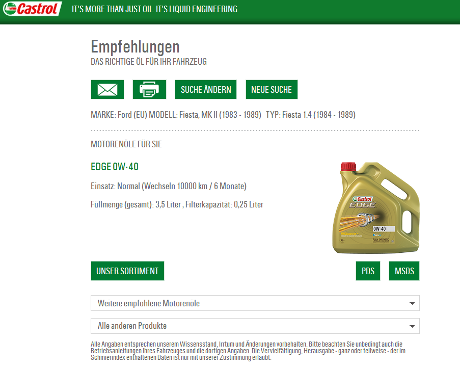

Hab mir heute der Castrol Ölfinder ausgespuckt: 0W40 für einen Fiesta MK2. ;-)

Das steht doch auch in den Papieren :). Ist also nicht so schwer. Allerdings kannst du deinem Ford auch was Besseres gönnen und ein hochwertigeres Öl verwenden. Nur schlechter als das angegebene Minimum darf es eben nicht sein.

Echt? Im WHB konnte ich primär nur den Hinweis auf 10W40 finden. Gab es vollsynthetisches 0W... in den 80igern überhaupt schon? ;-)
0W.. finde ich trotzdem viel zu dünnflüssig für den MK2.
