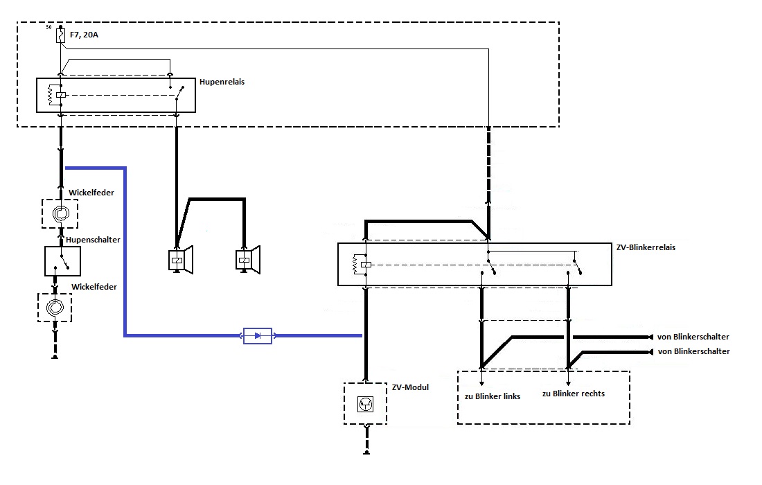

Hey Leute
Bin grad mal so auf die Idee gekommen, die Zentralverriegelung mit der Hupe zu koppeln, also dass es hupt wenn man das Auto auf oder zu macht.
Auf die Idee hat mich die Corvette gebracht, weil die es macht.
Hat jemand schon mal so was gemacht oder irgendeinen anderen Ton bei der Zentralverriegelung?
Oder eine Idee wie man das umsetzen kann?
Ich fänd's ziemlich cool..
Viele Grüße
Chris
