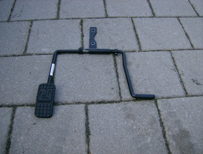

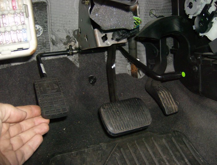

Den Focus hatte vorher ein alter Herr, der mit 83 Jahren zuletzt garnicht mehr fahren konnte. Zuvor war er schon stark eingeschränkt mobil, folgerichtig hatte er sich den Focus mit Automatikgetriebe bestellt. Nun konnte er zuletzt das rechte Bein immer weniger benutzen. Und von daher hat er sich eine Spezialvorrichtung für Linksfußbetrieb einbauen lassen, die ich auf Nachfrage gerne vorstelle.

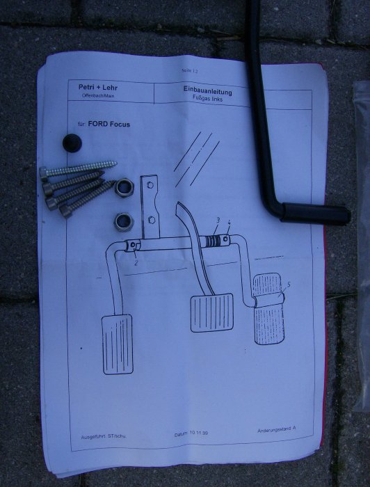

Das sogenannte "Fußgas links" ist ein zusätzliches Pedal, das links vom Bremspedal angeordnet ist und über einen simplen Hebel auf das originale Gaspedal drückt. Wenn das Pedal nicht gebraucht wird, kann es einfach mit dem Fuß hochgeklappt werden, wo es einrastet, sodass weder das Pedal noch der Hebel rechts auf dem Gaspedal hervorstehen. Das Teil ist simpel mit zwei Schrauben am originalen Pedalhalter am Fahrzeugboden mit dran. Optional ist noch ein Bügel dabei, der rechts über das rechte Gaspedal montiert wird und als Fußstütze für das inaktive Bein dient (war hier aber nicht eingebaut). Hersteller ist die Firma Petri + Lehr in Offenbach(Main), ein Produzent von Einstieghilfen und Zusatzgeräten für Körperbehinderte. Eine Abnahme nach § 19.2 StZVO wird empfohlen (scheint aber nicht Pflicht zu sein).
Ich habe das Teil ausgebaut, weil es uns eher stört als nützt, und so kann ich Euch mit Bildern dazu versorgen. Ich nehme an, dass es dasselbe Teil für andere Fahrzeugmodelle auch gibt, aber natürlich nur mit Automatikgetriebe.
