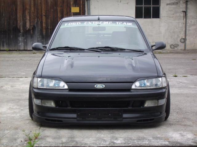

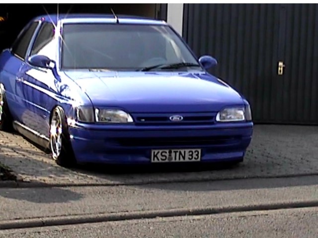

So, um nun noch einmal den Unterschied zwischen den normalen (einige nennen sie Stino) Scheinwerfern und den XR / RS / Saphir deutlich zu machen:
einmal die "normalen"
(Quelle: _WWW.FORD-ESCORT.DE_)
hier enden die Scheinwerfer an der Kante der Haube und im Kotflügel sitzen die Blinker
und nun die XR / RS / Saphir Scheinis
hier kannst du sehen, dass die Scheinwerfer breiter sind und in die Kotflügel rein ragen (Weil es doppelscheinwerfer sind) und das Gehäuse an der Seite ist kleiner und wird nur als Standlicht genutzt.

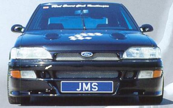

So, und hier noch einmal ein Bild von der JMS Schürze, welche vor die originale kommt und auch ein Stück tiefer kommt
(Quelle: Car Tuning Racelook by JMS Fahrzeugteile GmbH)
Das ist dann aber keine Lippe mehr ;)

ne es ist ne Schürze, aber ansonsten gibts da auch nich viel... vllt. noch die Mattig Lippe, aber die find ich nicht schön...
Es kann sein, dass zwischen den Schürzen vom MK5 und den MK6 doch so ne "Krempe" eingebaut wurde... ich konnte meine auf jeden Fall so davor schrauben.
