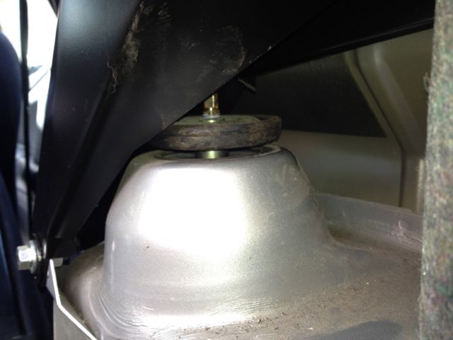

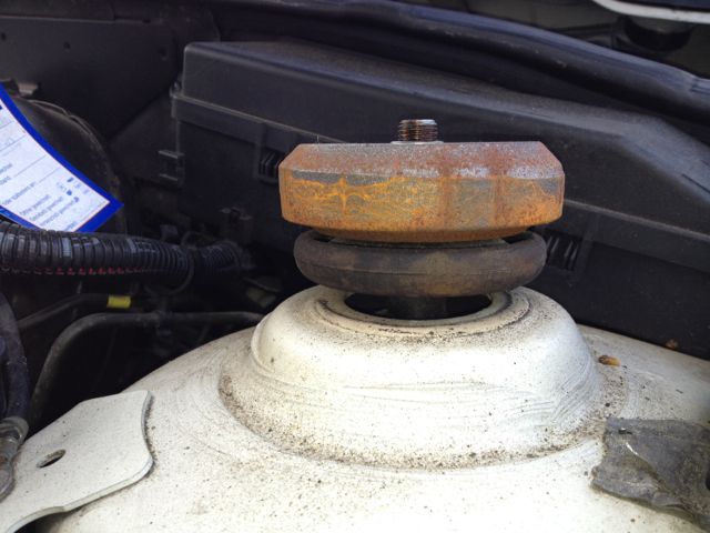

im Anhang mal zwei Bilder von den Domlagern vom Puma meiner Freundin. Sehe ich das richtig, dass die "auf" sind, wenn die Teller oben so weit rausstehen? Dachte die sollten bei "frischen" Domlagern bündig auf dem Blech liegen. Zumindest an der Hinterachse kann man das entlastete Rad auch um ziemlich genau dieses Stück rauf- und runterbewegen (an der VA hab ich's noch nicht probiert), und das Klappergeräusch, das dabei entsteht, hört man während der Fahrt auf schlechter Straße auch (natürlich viel lauter).

Kommt so ein bisschen auf die Konstruktion drauf an. Bei meinen Punto HGT sehen die neu eingebaut genauso aus, da ist von unten gegen die Karroserie nochmal ein Gummilager was die fixiert.
Merkst du denn irgendwelche Einschränkungen durch die Domlager?

Joah wie oben geschrieben, poltert die HA ganz gut, und es ist genau das gleiche Geräusch, das entsteht, wenn ich das entlastete Rad rauf- und runterbewege. Bei meinem Cougar ist mir z.B. noch nie aufgefallen, dass ich die Räder so bewegen kann.
Was hat man sonst für Einschränkungen zu erwarten?
Muss halt aber auch dazu sagen, dass meine Freundin den Wagen meistens fährt.

Würde mal warten bis ein Puma-Erfahrener sich hier zu Wort meldet...
Poltern an der HA kann auch von anderen Sachen kommen. Wieviele KM hat der Puma denn drauf?

Hallo das Poltern kommt ganz sicher auch von der HA?...oder vielleicht doch eher von vorn? ..habe auch ein Poltern und meine Domlager an den hinteren Stoßdämpfern sind neu, zeitweise hört es sich tatsächlich so an, als käme es von hinten, was aber nicht sein kann, da diese ja neu sind ob die hinteren Domlager platt sind, kannst Du einfach testen, indem Du den Wagen hinten anhebst bis das jeweilige Rad in der Luft hängt, dann kannst Du z.b gleich die Wagenheberhubstange unter das Rad schieben und versuchen das Rad anzuheben, hast Du dabei einen Lehrweg bevor der Dämpfer anspricht ( geht dann schwerer hochzudrücken) dann ist das Domlager platt ;) ansonsten kann das Poltern auch von vielen anderen Sachen kommen, bei meinem z.b. sind die Gummis des Stabi's vorn inne Fritten
