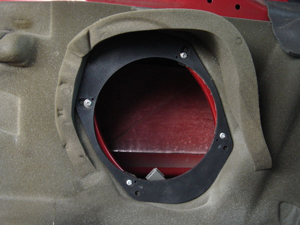

Ein oder zwei User berichteten vor Jahren, dass bei ihnen (ggf. mit Anpassung) auch 6x9 rein gingen.
Ob das wirklich so einfach ist/war - hängt wohl mit dem verwendeten Korb zusammen.

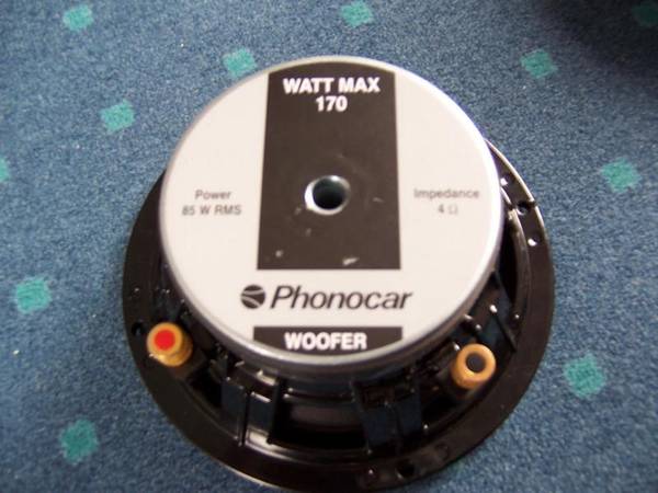

Ich hatte die Tage Probleme beim Einbau eines 16ers mit fettem Zinkspritzguss-Korb.
Der Phonocar Tief/Mitteltöner des 2/580 ging nur widerspenstig und gerade mal so (nur in bestimmten Stellungen)
mit Adapter in das für 5x7er gedachte Loch. Die Tiefe hatt ich ausgemessen - aber leider wieder vergessen - sorry.
Es war ausreichend viel Platz.

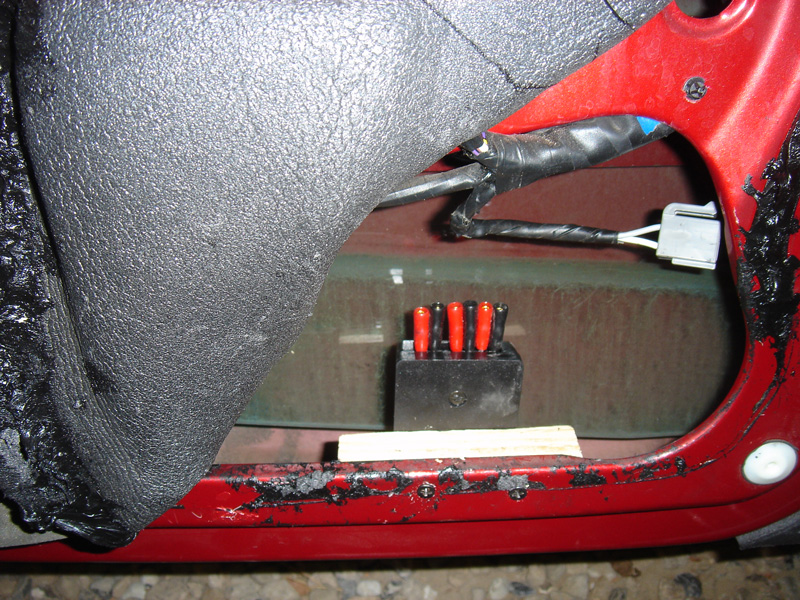

Hab erst mal alles soweit vorbereitet. Tief/Mitteltöner eingebaut, Weiche in der Tür befestigt, alles fertig verkabelt und Hochtöner angeschlossen.
Den HT hab ich am "kurzen Kabel", lose am Spiegeldreieck baumeln lassen.
Dann die Verkleidung eingehangen und das Kabel vorsichtig "rein geschoben" und den HT am Dreieck mit zwei Schräubchen fixiert.
Bilder reiche ich morgen nach - ich muss jetzt los - Weihnachtsfeier.
___________________________________________________________________

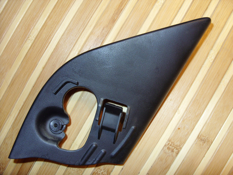

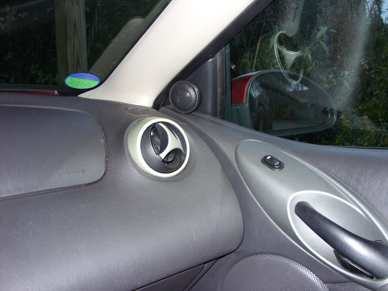

Wie versprochen Bilder der Verkleidung des "Spiegeldreiecks", des fertig
montieten Hochtöners und die in der Tür verbauten, unverkabelten Frequenzweiche.
(für die letzteres gibts sicher bessere/andere Einbauorte, ich finds so aber am einfachsten und zweckmäßigsten)
Bei den meisten Hochtönern sind Aufbaugehäuse dabei, die ein leicht angewinkelte Montage zu den Insassen erlauben.
Man kann sich mit etwas Stoff, Harz und GFK auch 100% passende HT-Konsolen basteln, je nachdem wie groß die Ansprüche sind.
Es gibt sogar fertige Speigeldreiecke für die Hochtönermontage in diversen Shops.
Wegen der Problematik mit dem einhängen der Verkleidung, weiß ich jetzt aber nihct wie die befestigt werden bzw. wie das funktioniert.
Man könnt die HT's auch mit selbst gebastelten Konsolen auf den A-Säulen platzieren.
A-Säulen gibts bei Schlachtcougars schon für recht kleines Geld und die HT's ließe sich ideal ausrichten.
Mal gucken - vielleicht mach ich das irgendwann auch mal - hab noch einen Satz liegen.
