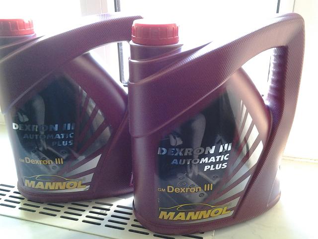

jip, ich hab alles leergemacht, also fast alles ausgebaut, Getriebe und Wandler, hab das Getriebe leer paar monate stehen lassen, aber schaue da, hat sich gut nochmal 1 liter angesammelt. , jetzt war es leer, und ich hab neues eingefüllt.
