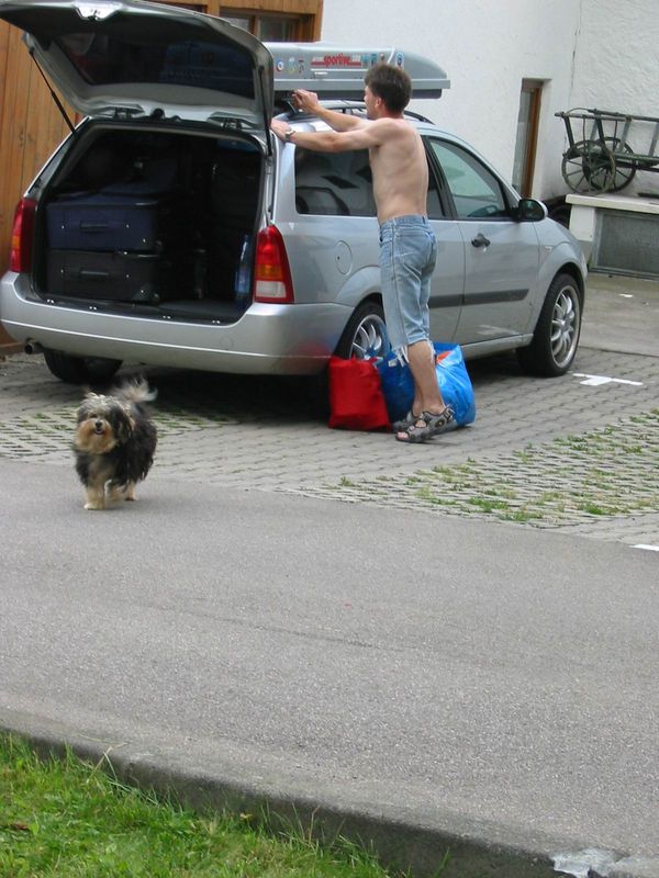

Meine Aussage kann Dir zwar nicht helfen, aber dann haste mal ´ne Zahl. ;)
Wir hatten damals eine, die ca. die Hälfte der Dachbreite hatte, und dann übers ganze Dach nach hinten. Beladen mit leichten Sachen, ich denke es waren nachher ca. 30kg.
Focus, 2l, 131PS, Keine besonderen Umbauten - hat ca. 2-3 L mehr gebraucht, als üblich.
Die Box war geliehen, daher kann ich nix dazu sagen (s. Bild) ;)
[attachment=19645]
