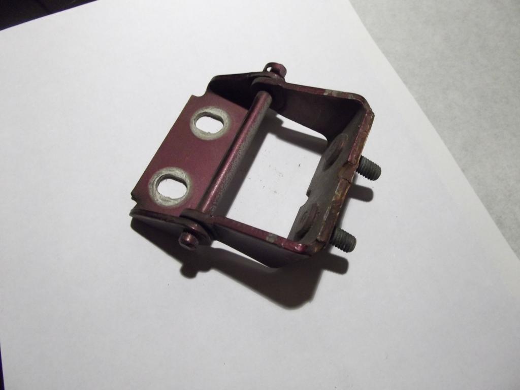

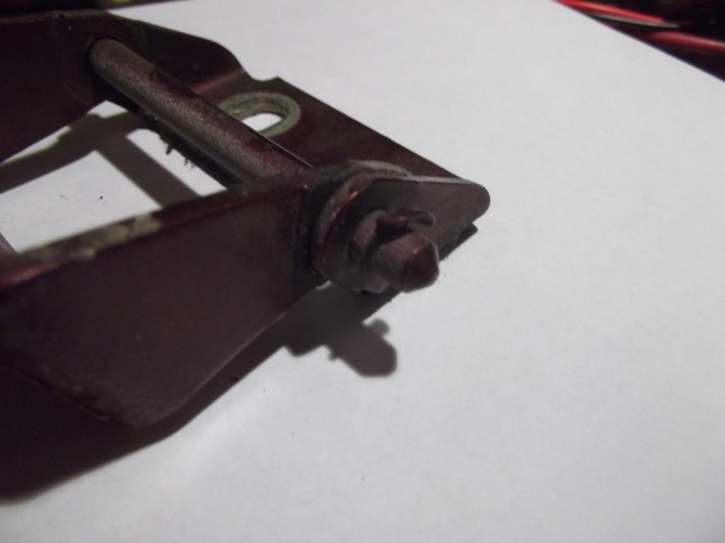

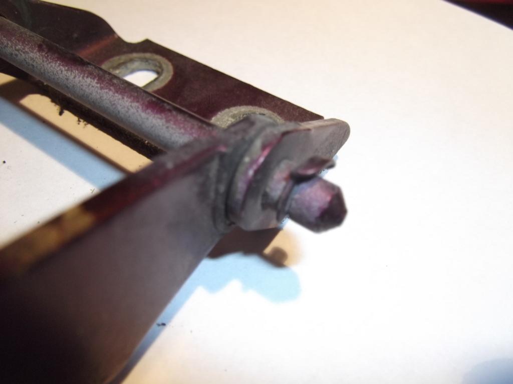

die Scharniere sind nicht verschweisst. Die sind von innen geschraubt und oben abgedichtet. Man kann wohl auch den Stift herausschlagen. Aber vorher den Sicherungsring entfernen.
Maggi

Hab den Sicherungsscheibe vom Stift am Scharnier abgezogen und den Stift mit nem Dorn rausgeklöppelt !
Klappte wunderbar !
