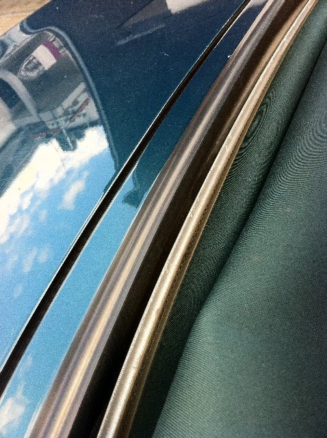

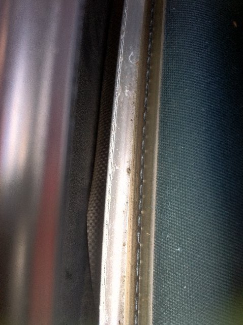

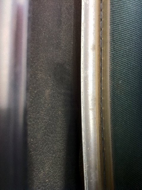

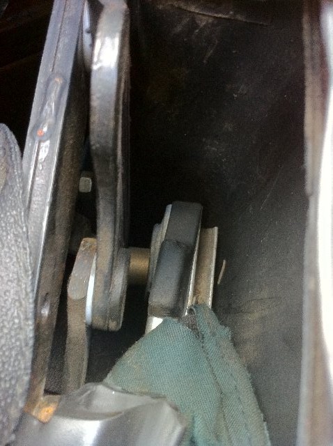

Bildernachschub
Hier die Pics, sieht so ja normal aus. Diese "Innenhaut" geht einmal mit dem Heckauschnitt gebogen rum und liegt senkreckt an. Mit der Hand kann ich zwischen dieser "Innenhaut" und der Alurinne rein greifen.
Auf dem letzten Bild, schaut aus der so eine Lage irgendwas raus.
What's this and is it important?
