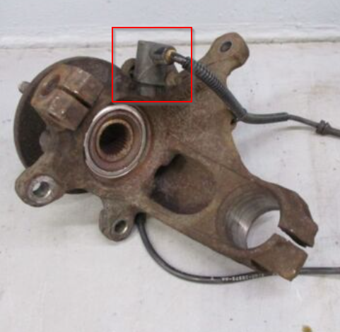

Anbei mal ein Bild von wie es bei mir aussieht (das Bild ist aber nicht von meinem Cougar, sondern nur als Vergleich, da ich gerade nicht so an den Wagen kann).

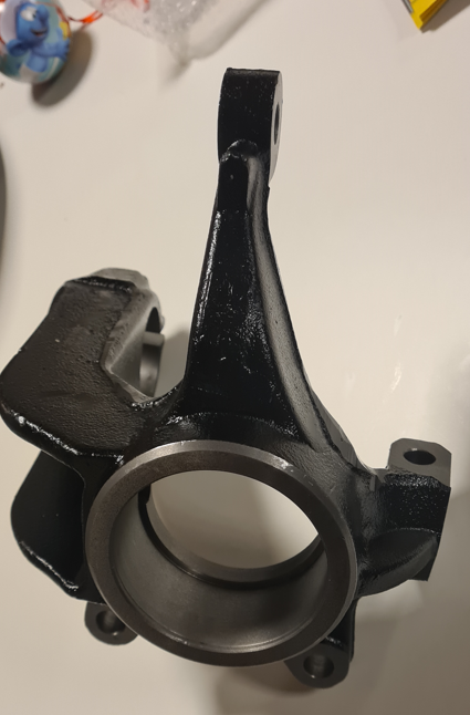

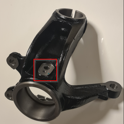

Das ist das neue Schwenklager mit der veränderten Position:

Dein Neuer ist definitiv für den mk3 , da liegt ein Fehler beim Anbieter/Verkäufer vor .
Wie gesagt cougar ist gleich mit Mondeo mk2
Such im www mal mit der Teilenummer 1030665
fals der Link nicht funktioniert .
Warenkorb
Notfals was Gebrauchtes kaufen , gib es in der Bucht ja zu hauf .
