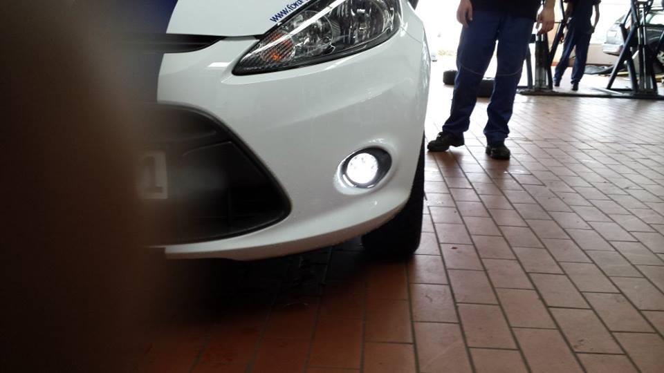

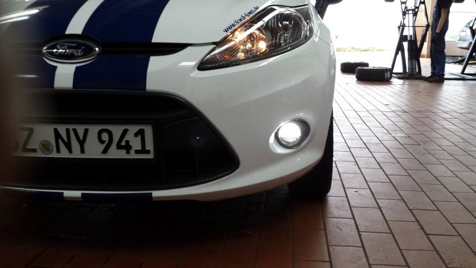

seit dem nachträglichen Einbau von "2 in 1" TFL (Tagfahrlicht) anstatt der Nebler,
stören diese bzw die eingeschalteten Nebelscheinwerfer den Radioempfang extrem.....
Hat da vlt jmd ähnliche Erfahrungen gemacht oder besser noch ne Idee, was dagegen getan werden kann?

sind das LEDs? könnte evtl. das Vorschaltgerät sein, da die Pulsierenden Gleichstrom ausgeben, Helligkeit wird über longitude geregelt... mal die Vorschaltgeräte der jeweiligen Seite abhängen, falls möglich und gucken was passiert.
