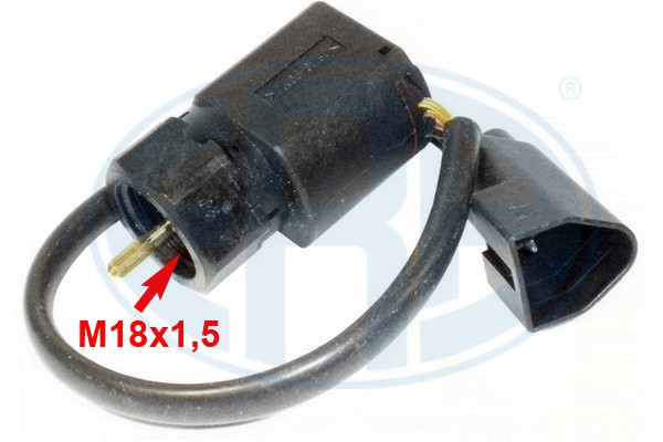

Tachogeber
Hallo,Problem hatte ich auch schon. Mußt dir einen neuen Tachogeber holen.Wenn du eine Bühne zur Verfügung hast,ist dies in 15 Minuten erledigt.

Leider gibt's nur ein Problem: der Senor auf dem Bild (Dank an bluebandit!)hat eine Steckdose (weiblich) . Der bei mir verbaute aber einen Stecker ( männlich ).... Oder ist das auf dem Bild nur ein Verbindungsteil das man abziehen kann?

Es ist das abgebildete Teil. Hab es gerade rausgeholt. Sorry .... Sah im halbdunkel auf'm Rücken wohl anders aus als es ist.
Die Kabel sind abisoliert. Ebenso fehlt der kleine Stift in der Mitte.Der steckt noch drin im Getriebe ist aber leicht rauszuholen.
