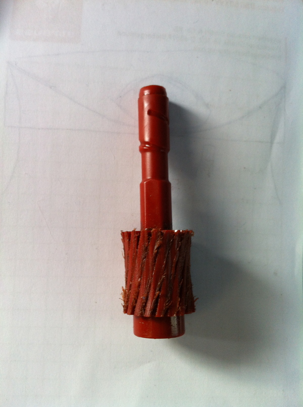

Hallo Leute,
habe bei einem 1.4 MK4 Probleme mit n Tacho bzw. Getriebe. Beim Fahren ging auf einmal der Tacho nicht mehr. Hatte also Tachowelle usw. Überprüft. Alles soweit in Ordnung. Nun hab ich heute den kompletten Geber am Getriebe abgebaut und siehe da, das Geber Zahnrad war komplett Platt. Nun hatte ich es heute gleich getauscht und nach einem km ging der Tacho wieder nicht. Nochmals ausgebaut. Nun wieder Platt. An was kann das liegen?
Gruß Adam

warscheinlich ist das gegenrad am differenzial auch defekt
oder die schulterlager des differenzial haben zuviel spiel und somit läuft zahnrad und schnecke nicht mehr im richtigen eingriff zu einander .
beides erforder allerdings das zerlegen des getriebes !

HI,
danke für die Antwort. Hatte mir schon so was gedacht. Weißt du was so n Lager kostet? Oder Lohnt es sich das Getriebe zu tauschen?

man kann sich die seite auch auf deutsch übersetzen lassen ;)
das lager allein reicht aber nicht .
man braucht 2 lager, dichtungringe ,dichtungen, sicherungsringe , einstellscheiben , getriebeöl , tachoantrieb usw .
die reperatur kostet dann mit sicherheit in einer werke um die 500-600 €
dafür bekommt man auch schon ein gebrauchtes getriebe
PS: es passen auch die getriebe vom mk 3/5/6
